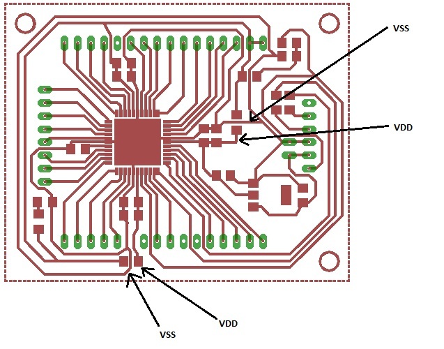

Elkészültem a teljes PIC24HJ128GP504-es panellal, viszont csak úgy sikerült totálisan egyoldalúra tervezni a NYÁK-ot, ha a VSS vezetőt három helyen is egy-egy SMD ellenállás (1206) alatt vittem át. Furatszerelt alkatrészek esetén úgy tudom, hogy ilyen nem jelentene nagy problémát, mert a NYÁK másik oldalán futna a vezető, viszont SMD-vel való megoldáskor ez mi problémát okozhat?
Főleg, hogy a 3 ilyen megoldás közül van két olyanom ahol a VDD fölött fut el a VSS.
Mellékeltem egy képet. (a kontroller lábait néhol összemosta a print-screen, azzal ne törődjetek )
A jobboldalon jelölt VDD-VSS esetén egy 0 Ohm-os ellenállás található és így egymás felett futnak a vezetékek.
Az alsó VDD-VSS esetén egy 10 Ohm-os ellenállás található, mely az AVDD-VDD között elhelyezkedő (adatlapban javasolt) ellenállás szerepét tölti be.
Mindezek milyen problémát okozhatnak?!?!
