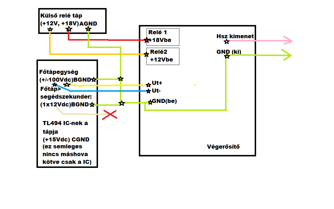

(#) voodoo válasza asdasd. hozzászólására (») Feb 5, 2013 /
Gyorsan összedobtam most egy nagyon egyszerű halmazrajzot arról miről is van szó. Van 2 tápegység, az egyik kapcsitáp a másik meg csak egy simán 2 trafóból összedobott és egyenirányított kis 12 és 18Vdc-sek. A kapcsin eredetileg csináltam egy +12V szekunder leágazást (nem az 50Hz-es kistrafóról ami az IC-t hajtja) hanem a ferritről, pontosan azért, hogy ne kelljen segéd kistrafókat alkalmazni a relékhez előerősítő, venti meg ilyenek. De viszont ha a 2x100Vdc-t rákötöm a végerősítő Ut bemeneteire akkor egyáltalán semmi feszültség nem jelenik meg a kis 12V-os segédszekunderén se így nem tudom elindítani a reléket hogy meghúzzanak. Ezért kellett a két kis szutyerák trafó, de ha azokat is ráteszem akkor a is létrehoz magának egy földet nevezzük AGND-nek a kapcsitáp is létrehoz egyet ugyebár a két szekunder és az egyenirányítás között és ez menne a hangszóró - kivezetésére. Nem tudom most mi a fene van már. Mit keres a hangszóró kimeneten a GND, amíg meg nem húz a relé fene tudja... A végerősítőt nem én csináltam nem tudok róla kapcsirajzot mutatni.

(#) asdasd. válasza voodoo hozzászólására (») Feb 5, 2013 /
Ha a segédtápról behúznak a relék és akkor indítod a nagy tápot akkor is folyamatosan világít az izzó? Egy ekkora feszültségről működő erősítőnek a nyugalmi áramfelvétele is szép nagy teljesítményfelvételt jelent, így lehet hogy az izzó ki sem tud aludni akkora áram van a primer oldalon. Le kellene mérni az erősítő áramfelvételét mindkét ágban.
Igen a segédtápról behúznak a relék és az égő nem halványul, full fényerővel ég.
Akkor nem csoda ha nem alszik el az izzó. Ez két végfok árama? Én kicsit sokallom, ettől persze még lehet normális ez az áramfelvétel. Ha mások is ezt mondják akkor jöhet az izzó nélküli teszt is.
