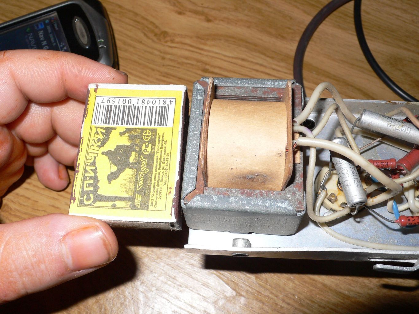

Sziasztok! Mi a véleményetek erről a kapcsolásról? Ez egy gyári orosz erősítő most rajzoltam vissza. Az lenne még a kérdés, hogy eredetileg 6N2P 6P14P páros volt benne elég szörnyű hangzással. Annyit változtattam hogy kapott Egy RFT EL84-et meg egy E80CC-t kérdés szerintetek az értékeken kell e változtatnom valamit? Az kimaradt, hogy a fűtés egyik ágát testre kötöttem így gyakorlatilag a brumm megszűnt. A csőcserékkel össze sem hasonlítható a hangja a régi állapothoz képest, de hátha lehet még rajta finomítani.

A csőválasztásod (az E80cc gondolom Tungi) szerintem ügyes. EL84 helyett valami igazi triódát használnék, minimális vagy nulla átfogó neg. visszacsatolással, és talán az első fokozat elhagyásával, ha a kimenőtrafó minősége megengedi. Ha az nem elég jó, vagy a hangsugárzódnak úgymond "kell az áram", akkor lesz egy fülre optimális értéke a most 43kohmos visszacsatoló ellenállásnak. Nagyobb változtatásnál egyúttal a csatolókondik (10nF, 10nF, 470nF) értékén is célszerű változtatni, úgyhogy a kísérletezés eltarthat egy darabig...

A csövezésen már nem akarok változtatni gyökeresen de a 10nF-os kondik nekem is szúrják a szemem, azokat 100nF gondoltam cserélni a mélyátvitel fokozása miatt, mivel gyárilag egy nagyon kicsike kimenőtrafója volt a kapcsolásnak emiatt gondolom úgy vélték felesleges sok mélyet átengedni mivel úgysem megy át a trafón. Ami nekem fura az a pentóda g2-jére menő 120k-s ellenállat. Valamint arra lennék kíváncsi hogy a 6N2P munkapontját beállították az anód és katód ellenállással, de ez jó e az E80CC-hez (a két cső belső felépítése azért köszönő viszonyban nincs egymással). Bocsi elírtam nem a 120k a fura hanem a katód-g3 komplexum hogy le van kötve a fűtőszálra.

Idézet: „gyárilag egy nagyon kicsike kimenőtrafója volt a kapcsolásnak emiatt gondolom úgy vélték felesleges sok mélyet átengedni mivel úgysem megy át a trafón...” ... és mennyire jól gondolták! Durván alulméretezett trafón nem sok megy át a legmélyebb basszusból, de a vasmagját gyakran telítésbe viszi, brummogóssá-búgóvá "varázsolva" a hangzást - akkor is, ha a zenében éppen nincs mély A 10nF-dal alighanem átestek a ló másik oldalára. A fűtőszál azért van kissé pozitív egyenpotenciálra emelve, hogy véletlenül se alakulhasson ki másodlagos emisszió a fűtőszál irányába. E80CC-nek érdemes nagyobb anódáramot adni, de inkább csak a második, meghajtó fokozatban. Tungsramnál ne vidd túlzásba, felkeményedhet a hangja.
Akkor hagyom békén az előkört. A csatoló kondikat kicserélem 100nF-ra. Itt a kép a régi kimenőről. Hatalmas!
