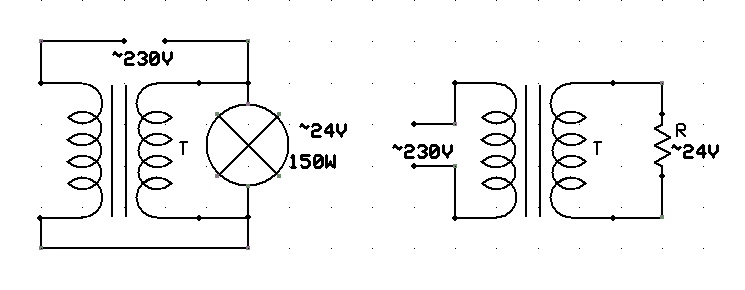

Egy kis segítséget kérnék. Van egy írásvetítőből származó trafóm ami az alábbi szerint volt bekötve. A kérdésem az lenne hogy miért? A második ábra szerint használhatom? Akkor is ~24V-om lesz? Labortáphoz használnám fel.

A képen, egy "autó" vagy más néven "takarék transzformátor" látható. Itt a primer tekercsnek része a szekunder oldal is. Előnye, kevesebb tekercs, kisebb trafó. Hátránya, nincs galvanikus elválasztás. De inkább kisebb osztásaránynál használatos (230V/120V)
Ha a második ábra módján kötöd be, vagy jó lesz vagy nem. Mert az elsőn a primer tekercs 24V-al kisebb feszültséget kap. Vagy is csak akkor működhet a második módon, ha a trafó eredetileg alul volt gerjesztve és elviseli a plusz kb. 10% túlgerjesztést, nem fűti szét magát. De a kimenő feszültség is kb. ezzel a 10%-al magasabb lesz, mint eredetileg a 24V.
De nyugodtan kipróbálhatod. Ha morog mint a kutya, biztos nem lesz jó. Viszont azt is meg kell nézni, el van-e megfelelően szigetelve a primer oldal a szekundertől. Mert auto trfónál ez nem követelmény, hiszen úgy sincs elválasztás.

(#) qcu válasza proli007 hozzászólására (») Feb 7, 2013 /
Köszönöm, kipróbálom.
A primer és a szekunder a csévetest két felén van elválasztva, leszigetelve egymástól.
Teljesítményben mit várhatok?

A 150VA-t, vagy 10%-al kevesebbet. De ez is a trafó méretezésétől függ. Nyilván takarékossági megfontolásból használták a takarék kapcsolást, valamint kérdés, hogy beszámolták-e az eredeti ventilátor hűtését is, mert akkor még kevesebbet.
Akkor ha nem "morog", bőven jó lesz. A venti hűtötte, de hűtés lesz a labortápban is, teljesítményben meg 60-80W-ra kell.
Mégegyszer köszönöm a segítséget.
