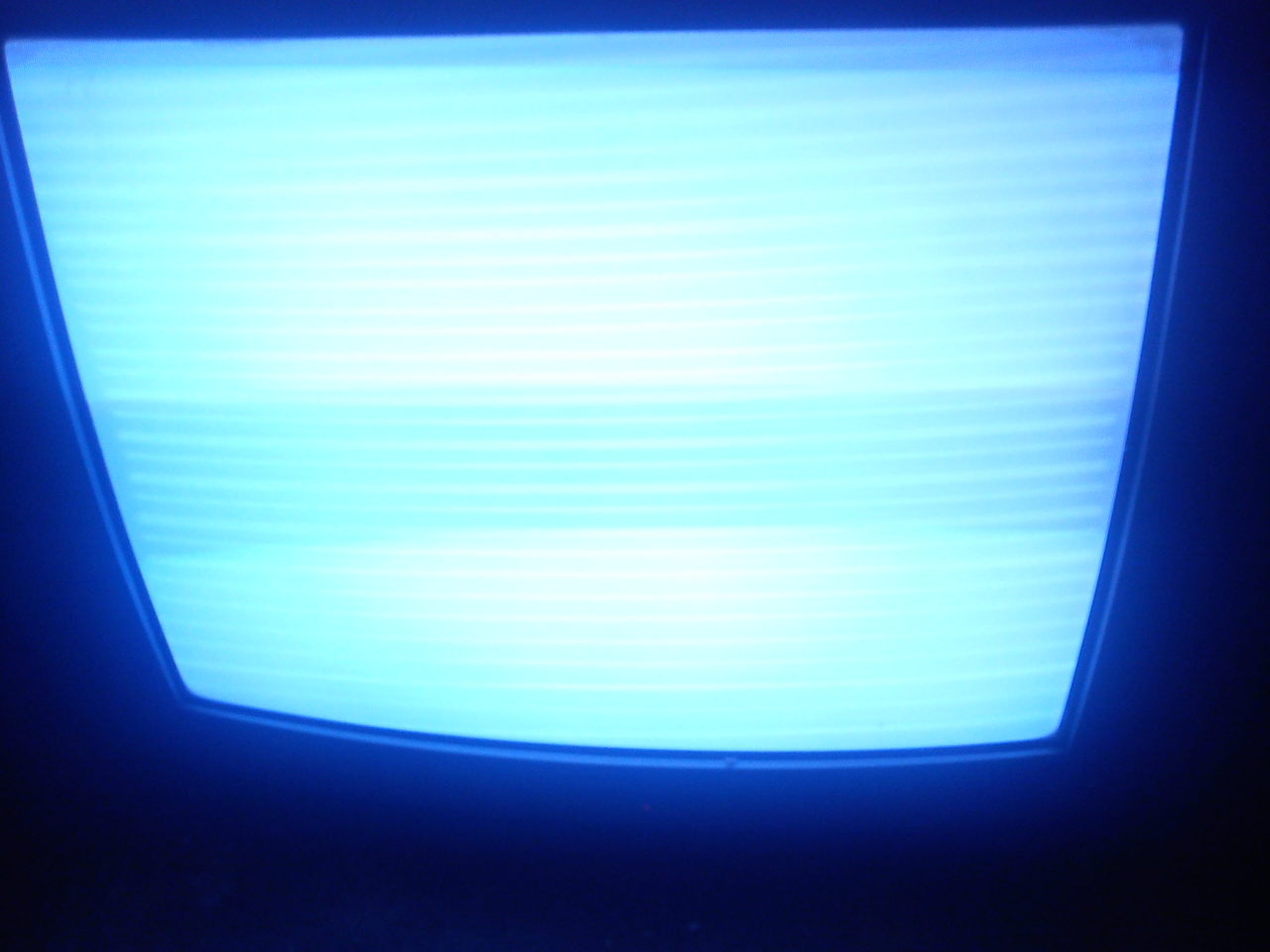

(#) kovi84 hozzászólása Feb 7, 2013 /
Sziasztok! A következő TV hibával fordulok hozzátok. Szürke fényes a kép és csíkos kb 5mp múlva kikapcsol a készülék. Segítségeteket előre is köszönöm! Csatolok egy képet mi látszik.
(#) kadarist válasza kovi84 hozzászólására (») Feb 7, 2013 /
Itt is a 200V-os katódtápfeszültség hiányzik. De te is elfelejtettél valamit!
