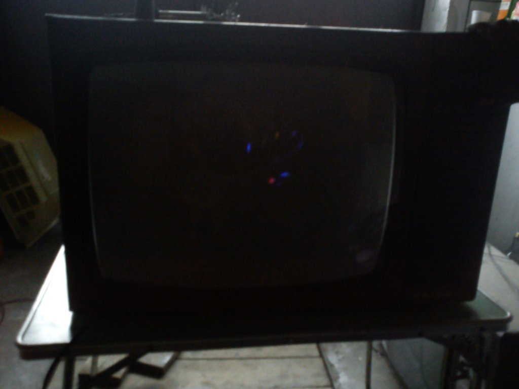

(#) canon1990 válasza kadarist hozzászólására (») Feb 8, 2013 /
Szia! állítottam a szinkron modulon. Bejött a kép, de olyan kicsi volt a fény, hogy alig lehetett kivenni, hogy mi megy rajta. Utána ugyan oda vissza kerültem, hogy nincs kép.
G2 feszültség: 270V
Katódok: Piros:166V, Zöld:150V, Kék:158V.

(#) kadarist válasza canon1990 hozzászólására (») Feb 8, 2013 /
Ez a G2 feszültség nagyon kicsi. Ellenőrizd az osztóját meg a szűrőkondenzátorát.

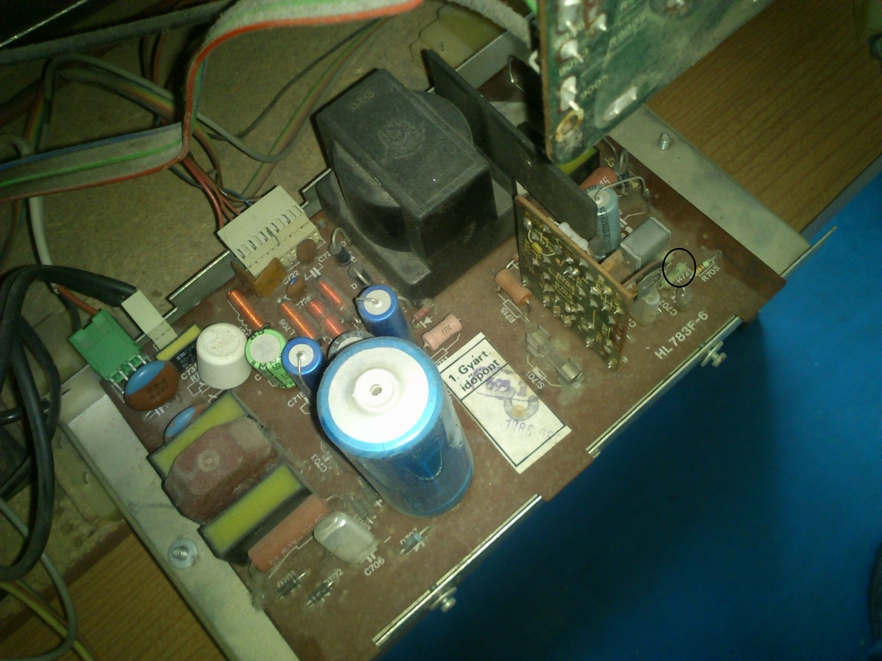

Direkt vittem így le úgy emlékeztem, hogy 200V nak kell lenni. Ahogy állítottam a Potin 800V főlé is felment a G2, de akkor sem volt kép. Tekergetésre azt vártam, hogy lesz valami visszafutási csíkos kép, de semmi. Amiket leírtál holnap megnézem.
Tápjában van egy szakadt égett ellenállás annak nem lehet köze ahhoz hogy nincs kép?
Gondolom, hogy ez a szakadt ellenállás a pufferkondi sarkaira van téve.
Nem. Ez közvetlen a táptranzisztor mellett van.
Mutasd meg a rajzán.
Mindjárt keresek hozzá valami rajzot.
(#) canon1990 válasza canon1990 hozzászólására (») Feb 8, 2013 /
Nem találtam hozzá rajzot. Viszont találtam a neten egy jácint tápot bejelöltem rajta a hibás ellenállást.
Ha valóban szakadt, akkor cseréld ki. De jól értettem, hogy ferde csíkos állapotban jó a fény, ha meg szinkronizált a készülék, akkor meg nincs fény?
Most jelen pillanatban ha nem szinkronizált akkor sincs fény.
tehát, a szinkronmodul sorfrekvenciát állító trimmerpotiját vissza tekertem ahogy korábban volt és ugyan úgy nincs fény. Szóval vissza állt az alap hiba.
Csatolt képen látszik, amit kikapcsolás után produkál. Nem tudom segít e valamit.
Most így mekkorák a katódfeszültségek és ehhez mekkora G2 feszültség tartozik?
Piros:166v
zöld:150v
kék:158v
G2: 270v, ha feljebb tekerem akkor is ugyan ezt csinálja.
És ez a 270V feljebb is megy az elektróda kivezetésén? De úgy látom, hogy a katódok is eléggé alul vannak vezérelve. Növeld a G2 feszültséget és próbáld meg csökkenteni a katódfeszültségeket a színmodul videóvégfokainak trimmerjeivel.
Mekkorának kellene lenni a katód feszültségeknek?
