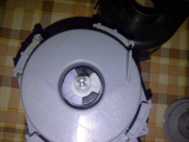

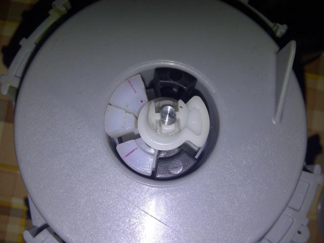

Valaki el tudná nekem mondani,erre a kuplung szerkezetre miért van szükség a szivattyúban?
Másik kérdésem,ha pl: danamitból esztergálnék ilyen lamellákat,azzal működne a szerkezet?
Harmadik kérdés:esetleg valaki postán utánvéttel tudna nekem segiteni valaki egy helyettesitő szivattyú beszerzésében?Már ha a javítás nem sikerülne...
Előre is köszönöm!

(#) Andreas3 válasza Andreas3 hozzászólására (») Feb 20, 2013 /
Lehet szurkolni,nemsokára tesztüzem...
Egyenlőre vegyesen rakom be a lamellákat.Hátha...

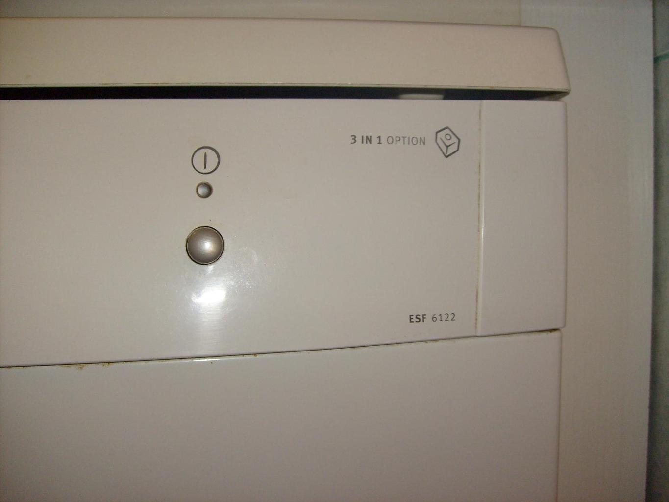

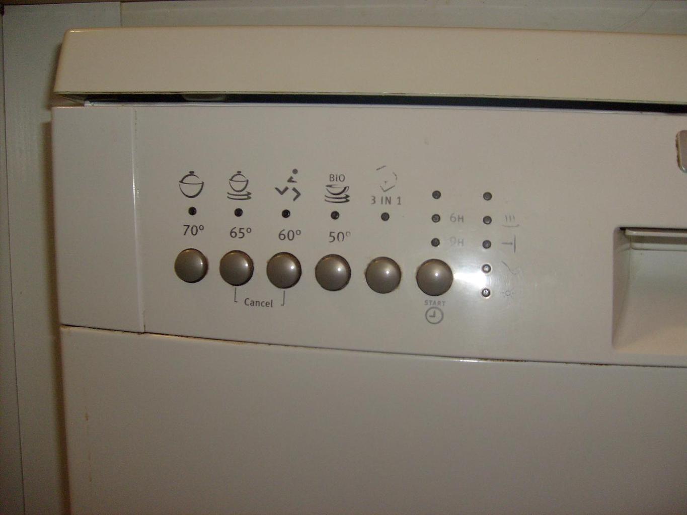

(#) édeség55 hozzászólása Feb 26, 2013 /
Üdv mindenkinek.
Egy olyan problémám van egy ELECTROLUX ESF6122 Mosogatógéppel,hogy a program végén a szárítás nem működik.Mi lehet a hibája?Ha valaki tud segíteni azt megköszönném.Vagy egy kapcsolási rajzot mutatna.További szép napot.
(#) botesz válasza édeség55 hozzászólására (») Feb 26, 2013 /
Hogy érted hogy nem működik?Átlépi?Vagy csak minden nedves marad?
