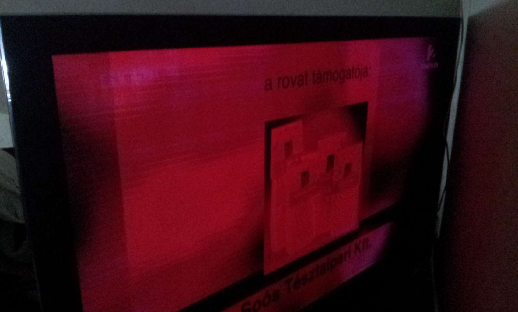

Készítettem képeket a hibáról.
Bekapcsoláskor csak kicsit rózsaszínes a kép de kb 5-10p használat után elvörösödik a kép.
(#) bubuc17 válasza kocici17 hozzászólására (») Feb 10, 2013 /
Esetleg mi lehet panelon amit nem jól csináltam vagy cserélnem kell még?
Amit cseréltem: R-201 , R-209 1ohm ra , D-411 , R-408 1kohm ra, C-201 , R-458 2om ra, R-457 2ohm ra zd201.
Q15= fs4km re, , Q14 , Q13= rjp30e2 re

(#) kocici17 válasza bubuc17 hozzászólására (») Feb 10, 2013 /
Na vagyok ...egy kis türelmet csak összeszedem magam.
Ha küldök rajzot el tudod használni???

(#) kocici17 válasza kocici17 hozzászólására (») Feb 10, 2013 / 1
Egy kis türelmet kérek, mert nem találom, a doksiát. mihelyst megvan küldöm. Addíg a tápokat ellenőrizd át mert úgy tünik, hogy a 200-v az nem 200 terhelten, ott még abban a vonalban valaki zárlatos, vagy a táp nem hozza rendesen. Szinte biztos . A 200v os fetek meg kilóra nem elegek, mert az üzemi feszültség 215v körüli. 250v környéki fet már használható, de szép nagy áramú legyen.
Keresgélek, és jövök vissza.
Bocs ezt bubuc-nak és nem magamnak szántam...
Köszönöm, megmértem.
terhelve:
+VS = 194v
+5v = 5,11v
NC = 64,6v
Melegedést, vagy zárlatot nem találtam
A hozzászólás módosítva: Feb 10, 2013
(#) kadarist válasza bubuc17 hozzászólására (») Feb 10, 2013 /
Azért az is számít, hogy a RJP30E2 egy IGBT, az összes többi felsorolt típus pedig MOSFET. Tehát ezeket nem érdemes így cserélgetni.
(#) bubuc17 válasza kadarist hozzászólására (») Feb 10, 2013 /
Akkor cserélem őket.
Tehát minimum 250 v és 18A res MOSFETET keresek.
Kicseréltem őket FQPF5N50C re.
De semmi változás.

(#) kocici17 válasza kadarist hozzászólására (») Feb 10, 2013 /
Az jó, de a meghajtást, és amire pisok hisztis a 541 et nem nézte, én nézés nélkül az ilyen képnél ki szoktam vágni onnan, mert ha csak 1 kapuja rossz a 8-ból tud szopatni, nagyon,. sajnos a konkrét rajzát nem találom, /beszerzés alatt/ igy csak tapasztalatból tudom mit tennék, de ehhez meg látnom kéne,m hogy a két 70v-os rész milyen állapotban van.Ezért nehéz így, mert így nem tudom pozícionálni a keresést.
Az eredeti fetek 300v 70A-esek. Jó a 70A ha nem 70 csak 30-40 akkor még elképzelhető, hogy megmarad. Ha jól emléxem ebben nincs hibrid, de még nem tudtam azonosítani a kártyáját.
Hibrid esetén smd fetek vannak a végén, de itt nem azok ha jól láttam.
Egyenlőre összevakarom a rajzát /nem egyszerű/ és akkor már nem nehéz okosnak látszani.
A nyomorúlt elkókat /nem a nagyokat, hanem a jelcsatolókat, illetve a 16v-os, és 25 os-okat /10-100uf ig/ ellenőrizted, mert hamar kiszáradnak.
Másik lg-n volt ilyen problémám már , igaz annál a hibridet kellet cserélni, meg a 10uf-os kondikat, és azonnal magához tért.
