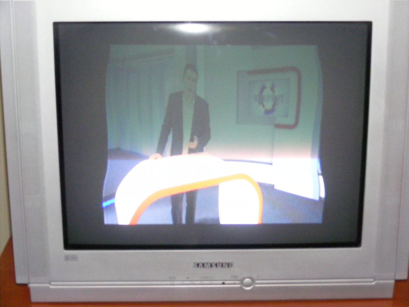

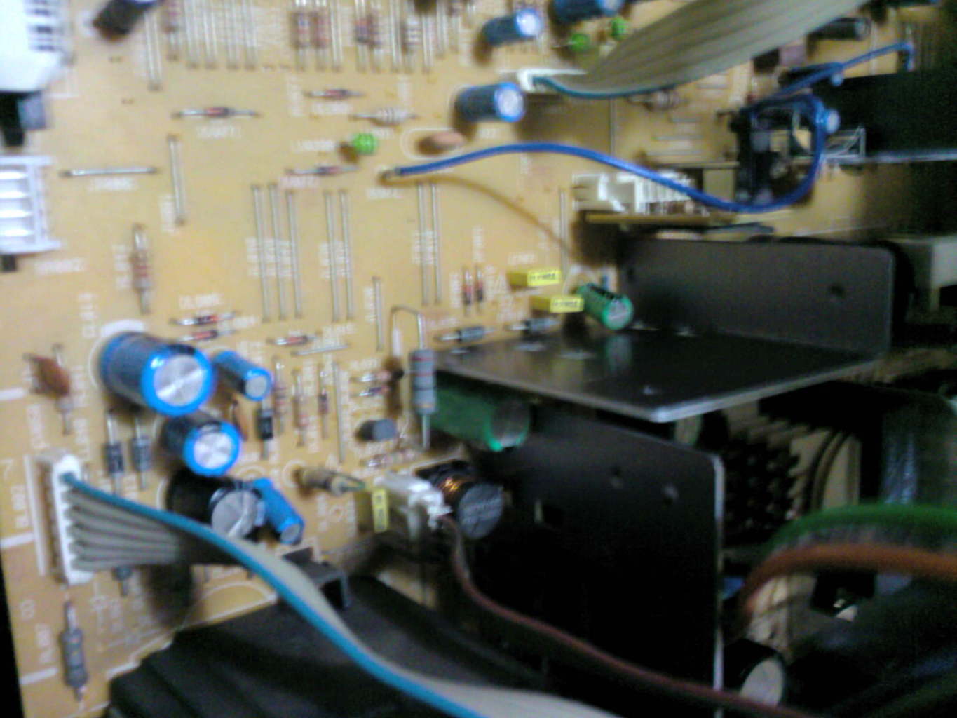

Van egy 8-10 éves Samsung CW-25M064V képcsöves TV-m, ami újabban a mellékelt képeken is látható hibát produkálja.
Bekapcsolás után (s csak akkor) pár percig beugrik a kép a képernyő közepére, olyan, mintha két oldalról összenyomnánk a képet. Vízszintesen nem történik ilyen, csakis a függőleges "összenyomás" látható. Pár perc után - egyelőre - megszűnik a jelenség, s visszaáll normál méretbe. Néha segít rajta, ha kikapcsolom, s ismét visszakapcsolom, úgy kb. az 5-6. próbálgatásra helyrejön, de előfordul, hogy 6-10 percig sem áll helyre.
Félek, hogy ez valaminek csak az előjele, de inkább nem várnám meg, amíg végleg tönkremegy a TV-m.
Mi lehet a baja, mi a megoldás?? (A TV egy T-Home-os Set-Top-Box-on keresztül kapja a jelet, de sima antenna kábelről is ezt műveli).
Előre is köszi.
