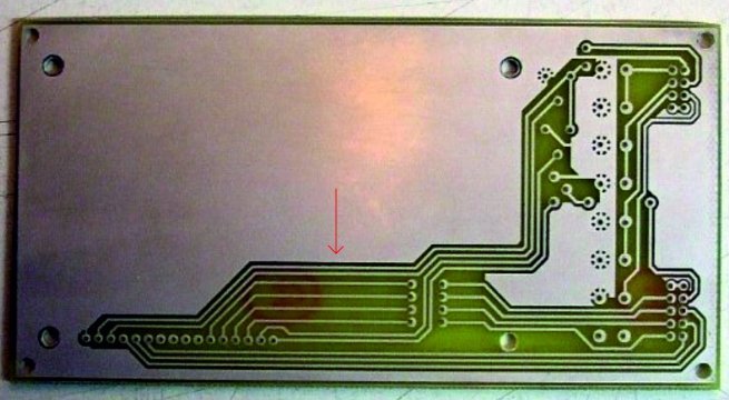

Szia! Eagle-val csináltad a nyák tervet? Ha igen akkor, hogy sikerült elérned, hogy a teleföld és a vezető sávok között ilyen szép egyenletes távolság lett?
(#) pici válasza neoone hozzászólására (») Feb 7, 2013 /
Ez alap az EAGLE-ben, a polygon isolate értéke adja meg a kitöltés és a vezetősávok/padek távolságát.
