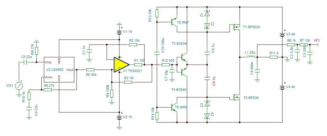

(#) highand válasza (Felhasználó 46585) hozzászólására (») Feb 10, 2013 /
Szerinted így jó lesz? A szimulátor szerint így csak 200mA körüli az egymásra nyitás árama. Ezt csak Pesten tudom kipróbálni kb. két hét múlva.
A moderációt megkérem, hogy a hibás rajzot cserélje ki és köszönöm katt-nak a lektorálást.
Nekem pont ez a kihívás benne, hogy egyszerűen meg tudom-e oldani a feladatot.

(#) highand hozzászólása Feb 10, 2013 /
Na eggyel korábbi mentett rajzot tettem fel, amiben még nem volt benne a dióda. Esetleg még a "B" osztályú erősítő tranzisztorok kollektorába kell egy-egy 30ohm-os, hogy az induláskor korlátozza a szinteltoló kondik töltőáramát. A szimulátor szerint nem kell, de tudjuk az élet az más...
Ez a jó rajz!

(#) (Felhasználó 46585) válasza highand hozzászólására (») Feb 10, 2013 /
Elvileg jó lehet, de a két rövidrezáró tranyó bázisáramát korlátozni kellene valamivel. És az sem lenne baj, ha ez a két tranyó nem analóg üzemben szállna ki a bekapcsolás után a működésből, különben előfordulhat, hogy megsülnek a FET-ek, miután egy ideig nem kapják meg a a normális 10 V körüli gate feszt. Az 1 µF-oknak is be kellene valahogy korlátozni az áramát, mert az rendben van, hogy elindítod egy áramkorlátos tápról, de ugye a valóságban, különösen jó nagy teljesítményen lesz ehhez egy nagyon kicsi belső ellenállású táp. Mindjárt kiájulnak a zenerek bekapcsoláskor...
A holtidő megvalósításához meg két db dupla emmitterkövető kellene. Egy-egy külön mindegyik FET-hez. A holtidőt beállító RC-t ( két darab ) meg illene valami billenő áramkörrel fogadni, hogy az pontos legyen. Mondjuk schmitt triggerek... Mindjárt annyi alkatrész kell hozzá, hogy nem éri meg megcsinálni... Ebben a kondenzátoros szinteltolásban egyetlen jó dolog van: nagyjából nincs holtideje, vagyis nagyon gyors. Viszont, ha azt akarod, hogy valóban korrektül működjön, akkor még nagyon sok mindennel fel kell tupírozni. És akkor már rögtön be lehet látni, hogy ennek nincs értelme... Egyébként, meg lehet ezt csinálni két darab N csatornással is, de az sem lesz sem egyszerűbb, sem jobb. Inkább felejtsd el, ez jó néhány wattra, szemléltetésnek, de igazából nem jó komolyabb célokra.
Ez a jó? És ez működik a szimulátorban? Merthogy fordítva vannak benne a diódák... Egyébként, minek kellenek bele ezek a diódák?
Ebben az áramkörben tökéletesen működik a holtidő beállítása így, ahogyan rajzoltam.
mutatom:
A fordított diódák:
Ugyanazt a hibát követtem el ismét, a fordított diódák miatt a "lágyindító" mintha ott se lenne. Ismét köszi a hibajavítást. Dolgozom rajta. Ennek ma készen kell lennie.
A hozzászólás módosítva: Feb 10, 2013
Tényleg? Számolj utánna, hogy mekkora időállandót ad az az RC, ettől hogyan fog nőni a gate-source feszültség, meg nem ártana azt is figyelembe venni, hogy vannak olyan esetek, amikor nagyon keményen kell egy FET-nek bekapcsolnia. Mondjuk akkor, amikor egy felette ( vagy alatta ) vezető diódától ( ami a FETbe van integrálva ) kell átvennie az áramvezetést. ) Ehhez az áramköröd túl lassú, lévén, hogy egy emmitterkövetőnek nincs komparátoros jellege, tehát az előbbi RC-n emelkedő feszt látják a tranyók is. Ez kisebb teljesítményeken elmegy, de nagyobbaknál már többletveszteséget okoz.
A holtidő elégséges mivoltát, vagy azt, hogy a tranyók nem vezetnek e együtt úgy tudod szimulátorban megnézni, hogy beteszel a rajzba egy áramvezérelt feszgenerátort. Vagy valami áramérzékelést, aminek a jelét a szkóp megmutatja.
Ugyanazt hibát követtem el még egyszer tényleg fordítva voltak benne a diódák, azaz, annyi már a mentett rajz, hogy összekeverem. Természetesen a jól kötött diódákkal megy a szimuláció.
De a diódák nélkül az egész működés leáll, mert a plusz zener nem tudja kifejteni a hatását.
Szóval, most már akkor teszem fel, ha már tökéletes. Időt kérek.
Hát, idő az van... de inkább ezt a kondis izét felejtsd el. Kezd el az elején az egészet. Fogsz néhány ideális modellt. Matematikait, nem kell FET, meg tranyó, elég bele a kapcsoló is. Csinálsz egy szimulációt matematikai modellekkel. Ha már érted a működést, akkor az egyes ideális elemeket kiváltod valódiakra. Ha mindent értettél, akkor rá fogsz jönni, hogy miért is olyan bonyolult ez a dolog. tehát: irány a kályha...
Akkor nem értem, hogy miért nem olyat csinálsz? Vannak nagyfesz opampok, még gyorsak is. Sokkal egyszerűbb, mint a többi elrendezés...
MI az a B osztály benne? Az csak egy dupla emmitterkövető volt, impedanciaillesztésre, hol van ott B osztály? Láthatnánk egy kapcsolási rajzot a végleges alkatrészekkel?
Miért kellene elfelejtenem a "kondis izét"? Rámutattál a hibára, kijavítottam, így már tökéletesen működőképes. Akár egy D osztályú fejhallgató erősítő is képes meghajtani ( abban készen megvan a modulátor és a kimeneten ott a PWM jel), így 80V tápfeszültséggel simán jön belőle 120W.
A lorylaci által megjósolt felrobbanáshoz nem szólok hozzá, nem látom be miért robbanna fel 200V-ról, ha 60V ról nem tette, egyszer talán kipróbálom, biztosan nem ok nélkül mondta.
Mutass rá a hibára, ha még látsz benne, de attól, hogy egyszerű még működőképes és semmivel sem rosszabb, mint a gyári full technológizált modulok, amit otthoni eszközökkel csak az tud kivitelezni, aki már évek alatt felkészült rá.
Pont ez a gyári fejlesztés célja, hogy ne tudjanak az otthoni buherátorok lépést tartani a gyártókkal.
Kérdezted, megy-e szimulátorban. Megy és már ugye el is tud indulni. Van holtidő, könnyedén állítható, a tápfeszültséggel beállítható mekkora teljesítményt akar valaki, stb. Szóval készen van.
