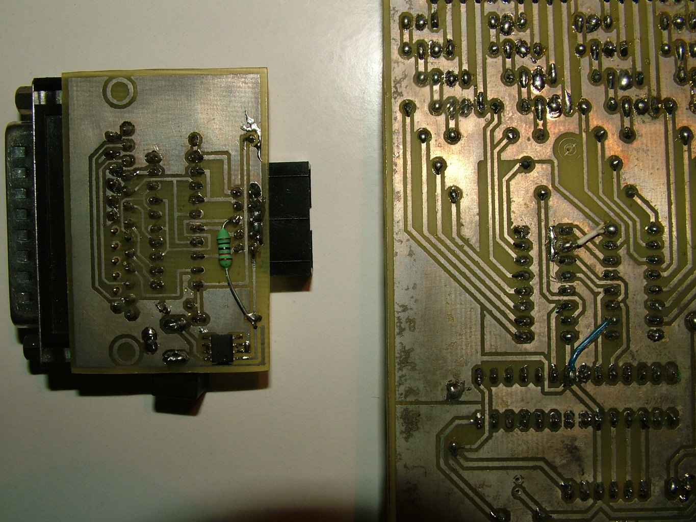

(#) HERC válasza _JANI_ hozzászólására (») Feb 12, 2013 /
Ne haragudj nem tudom hogy ezek mikoriak az biztos hogy nagyon régiek.
Jó ideje nem martam már nem vagyok teljesen biztos abban hogy a bal oldali
preciziós meg le van ónozva mindkettő de kb a dolog látszik.
Jobb oldalon az tuti vas-klorid. A bal oldalra csak azért merem mondani hogy szerintem
preciziós lehet mert egyenletesebbek az élek meg nincs rajta bemaródás.
(Azt sem tudom már hogy ezek a panelek mi célt szolgálnak)

A toner utángyártott HP.
Egyelőre ennyi , most még lemaratom , megnézzük a fedését.
Remélem tudtam hasznosat mondani.
