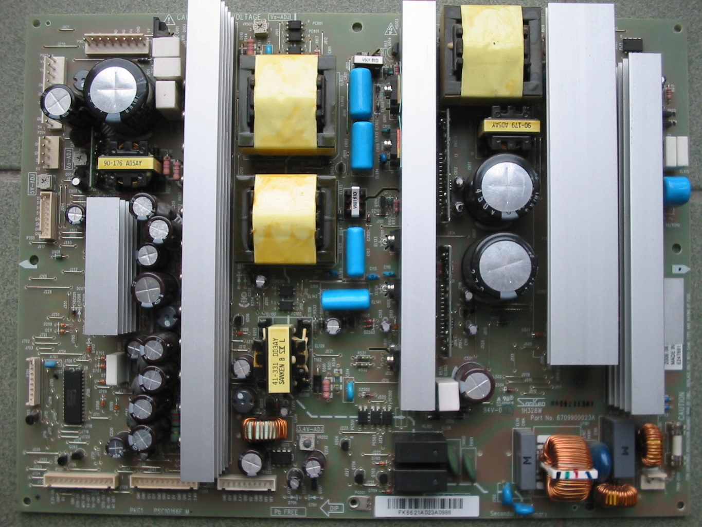

(#) stoky válasza kocici17 hozzászólására (») Feb 13, 2013 /
Nem volt előzmény, így került hozzám a TV.
Pontosítok, amit cseréltem FDA59N25 volt. A készülék közelében csak hétvégén leszek, de a táppanel nálam van, mellékelem a képet róla.
