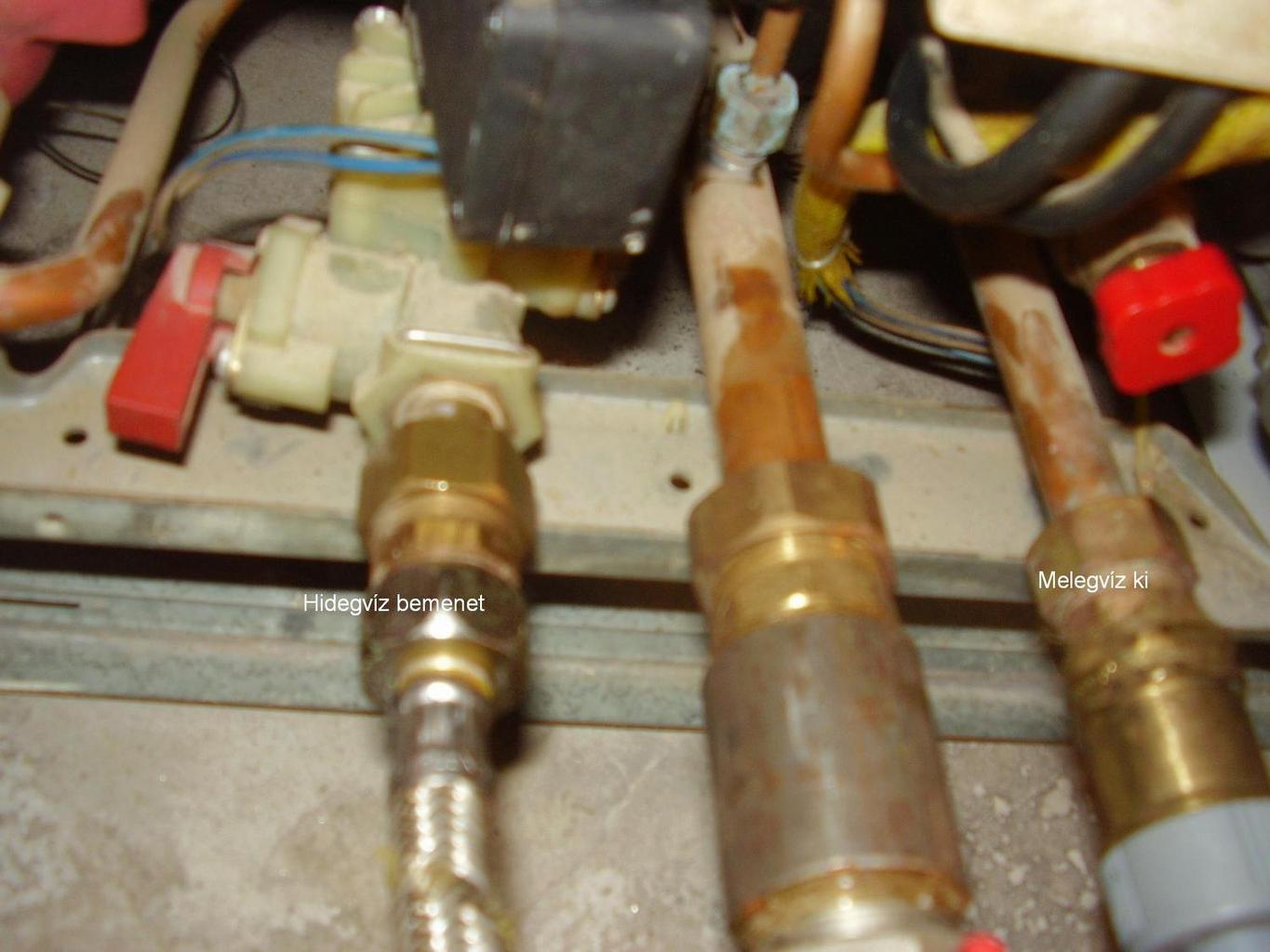

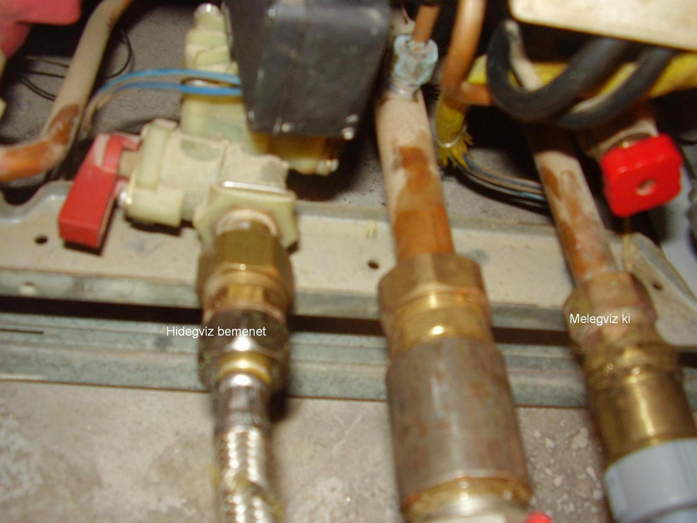

(#) Edith válasza VIM hozzászólására (») Feb 13, 2013 /
Kedves VIM!
Újra nagyon köszönöm a segítőkészségedet!
Küldök egy képet. Ezen van jobb oldalon egy négyszögletes piros bigyó, ez a kazán feltöltő csapja. Nem ezt használjuk, mert van beépítve kívülre egy golyóscsap, amivel könnyebben hozzáférhető a feltöltés.
Ha ezt a piros négyszögletes bigyót kinyitom, akkor jön meleg víz,de erre a szerelő azt mondta, hogy a rendszer meleg vizet engedi át, nem a HMV_. Tehát nem ez a probléma.
Ezen a képen látni azt a műanyag kapcsolót, amiről írsz. Ezt sem volt hajlandó megnézni a szerelő,megkocogtatta, szerinte ez jó. Mondtam neki, akkor alatta a víznél a szűrő? Á, azzal nincs gond! -szerinte. Szerinted? Akkor most a kép alapján mit szedjek szét, és mit cseréljek ki? Isten bizony, most már megcsinálom magam!

(#) balazs69 válasza Edith hozzászólására (») Feb 13, 2013 /
Drága Edith!
Még mindíg nem oldódott meg a probléma?
Egy valami szúrja a szemem ezen a fotón, mégpedig a bal oldali átfolyás szabályozó, mert ebben a helyzetben lezárja a készülékbe bemenő hidegvizet.

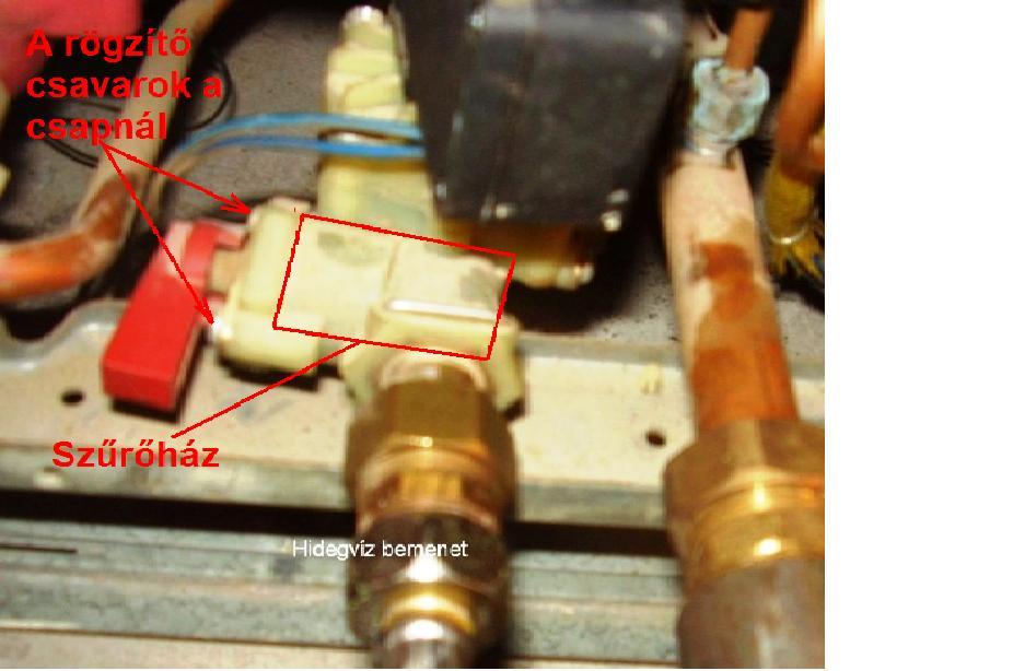

(#) VIM válasza balazs69 hozzászólására (») Feb 14, 2013 /
Szia Balázs! Közben kérdezősködtem a hibáról és azt mondta az Edit, hogy most már egyáltalán nem jön a víz a meleg oldali kifolyónál. Mutatom ezt az újabb típusú kapcsolót, mert a régiről nincs képi infó de ebben is lennie kell szűrő egységnek, mert csak úgy működik kifogástalanul az áramlás kapcsoló. Ha függőleges helyzetbe el lehetne zárni az értelmetlen volna ha egyszer a vízhozamot hivatott szabályozni. Ha ez az állása volna a legkisebb vízhozamú állás (amiben ezidáig használták) akkor érthető is volna a keresztmetszeti szűkülésbe való lerakódás a szűrőnél. Ha más irányból nyitott a meleg víz útja, érdekes módon rendesen jön a víz, pedig az is a bitermikuson megy keresztül. Most nem minőségi (hideg-meleg), hanem mennyiségi (nem folyik) a probléma.

(#) balazs69 válasza VIM hozzászólására (») Feb 14, 2013 /
Szia Vim!
Most direkt megnéztem a csap helyzetét.
Mondjuk amin néztem ott nem zárt le teljesen, de vízszintes helyzetben nagyobb az átfolyás mint a képen látható helyzetben.
Most abba nem megyek bele, hogy kikerüli e a feltöltő csap köre a hőcserélőt, mert arról nem bizonyosodtam meg, de ha akár egy vízszerelő megbontja tisztán látható minden.
Már rég készen kellene lenni, és 99%, hogy nem is alkatrészcserés ha a HMV bemenőig eljut a nyomás rendesen.
Ezért Sajnálom Edithet, mert szerintem egyszerű a probléma, csak meg kell találni.

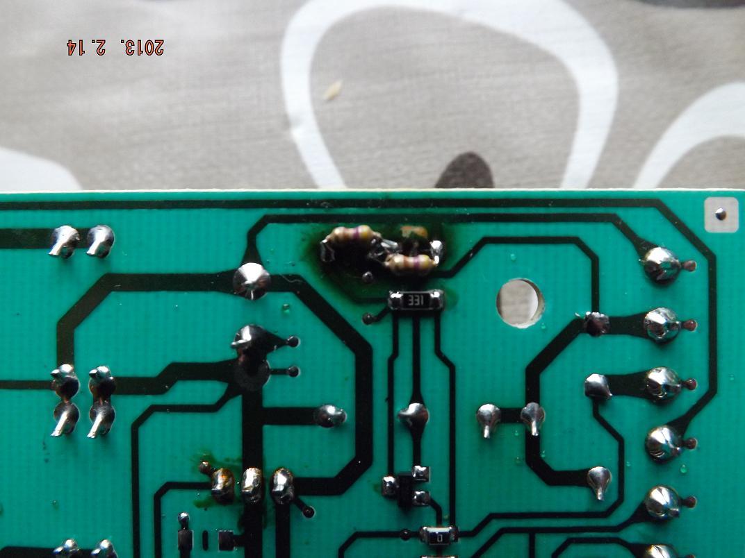

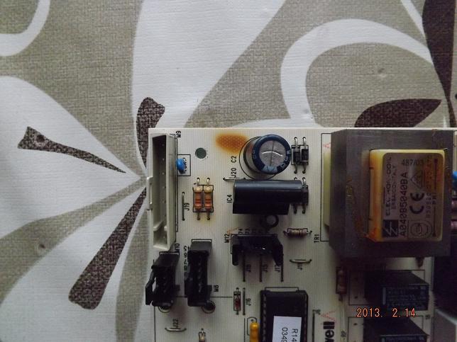

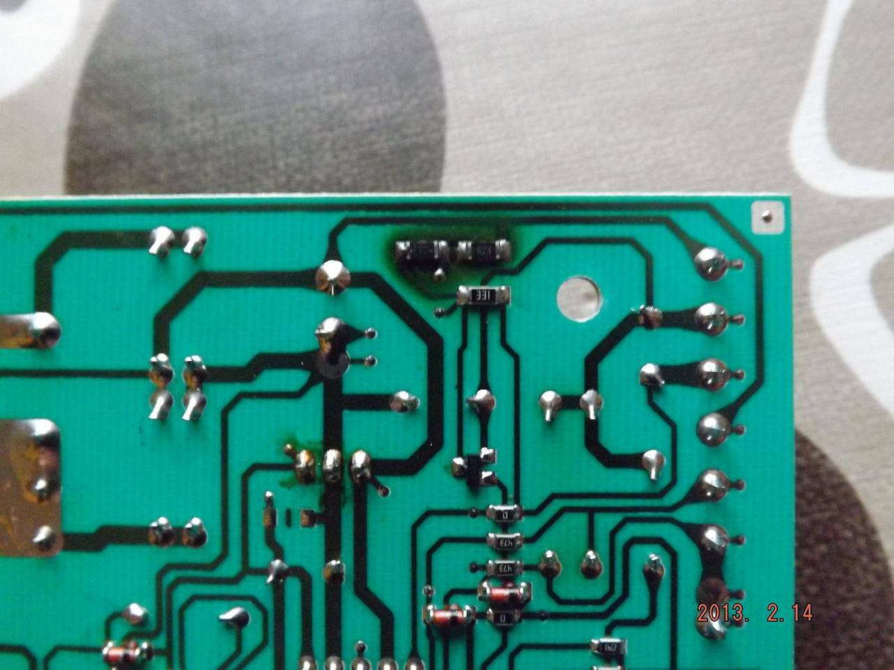

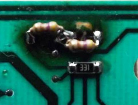

(#) deka78 hozzászólása Feb 14, 2013 /
Mindenkinek köszönöm a segítséget!
Ma megoldódott a probléma, kiszedtem a vezérlőpanelt és láttam rajta egy részt ahol megbarnult az alaplap. Elvittem egy ismerős elektroműszerészhez, aki írd és mond 60 Ft anyagköltségből és 1500 Ft munkaköltségből ( borravalóval 2000) kicserélt két ellenállást és átforrasztott egy-két relét, mert már sérültek voltak a forrasztások. Jelenleg (lekopogom) tökéletesen működik a kazán, bár még csak fűtésre próbáltam.
Mellékelek pár fotót is a javításról.
(#) VIM válasza deka78 hozzászólására (») Feb 14, 2013 /
Szia! Szóval szemmel látható volt a hiba, még szerencse. Az alkatrész csere az már nem olyan könnyű de az a fő, hogy sikerült a kettő 470ohmos ellenállást pótolni. Szépen ki voltak melegedve.
(#) deka78 válasza VIM hozzászólására (») Feb 15, 2013 /
Hát igen nehéz szülés volt, de nem mindegy hogy az ember megússza 2000-ből, vagy panelcserével 30-50e-ből.

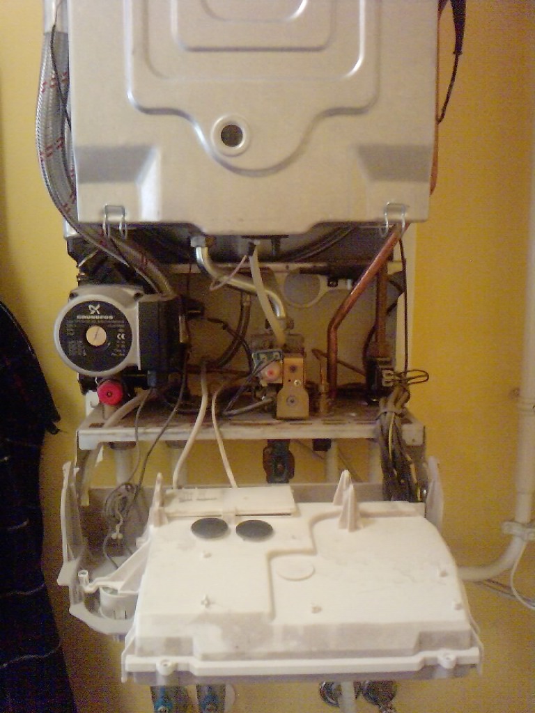

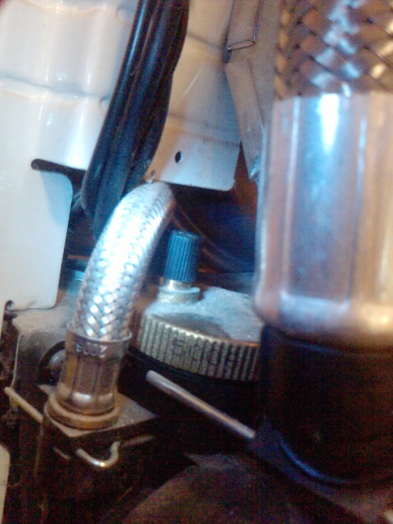

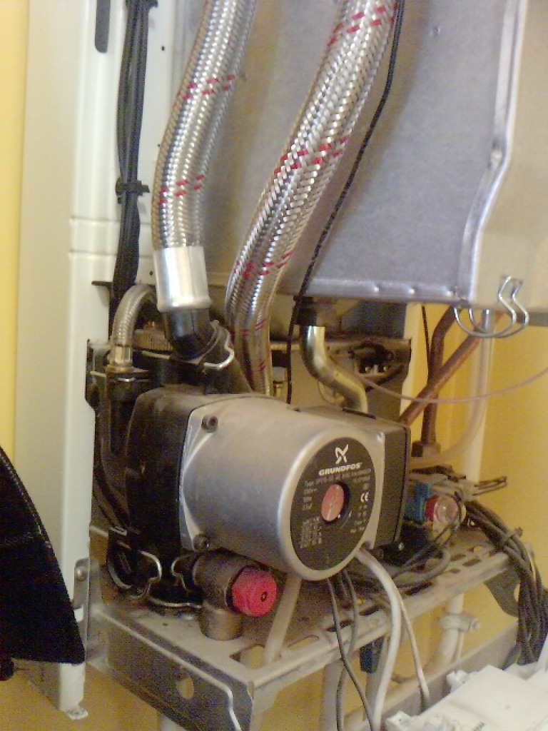

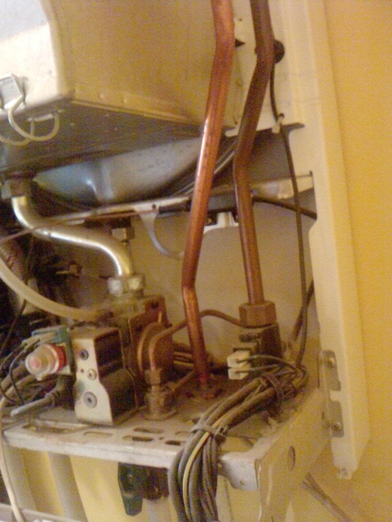

(#) manyusz hozzászólása Feb 15, 2013 /
Lenne egy kis problémám mégpedig hogy a beretta smart 24 c.s.i kazánombol elmegy a nyomás. Olvastam hogy a tágulási tartály lesz a ludas és szeretném "felpumpálni" de nem tudom hol kell ebben szeretnék segitséget kérni. Készitetem pár képet is a kazánrol. Az utolso képen ott van egy szelephez hasonlo dolog én arra tippeltem de szeretném kikérni véleményetek. Elöre is köszönöm mindenkinek.
(#) istvan5555 válasza manyusz hozzászólására (») Feb 15, 2013 /
Szervusz!
A kiegyenlítő tartály a kazán fal felőli oldalán az a lapos kerek doboz, aminek csak az alja látszik. Azon keress szelepet.
István
(#) Joczo válasza manyusz hozzászólására (») Feb 15, 2013 /
Ami a képen van az az automata légtelenítő, akkor kell kinyitni a szelepsapkát, ha csörög a kazánodba a víz.Ugyanilyen szelep van a kazán tetején motorszelepes pumpával tudod felpumpálni.
(#) toro válasza deka78 hozzászólására (») Feb 15, 2013 / 1
Kész - ennyi az egész!
Gratula a kitartásodért!
(#) toro válasza manyusz hozzászólására (») Feb 15, 2013 / 1
Állj fel egy létrára. A kazán hátulján az a szürke kerek a tágulási tartály. A legtetején van a szelep. Olyan, mint a gépkocsié. Engedd le a nyomást a rendszerről és pumpáld fel 1,2 bárra. A vízrendszert töltsd fel 1,2-1,5 bárra.
(#) VIM válasza manyusz hozzászólására (») Feb 15, 2013 /
Szia! A tartály elhelyezkedése a képen látható (ahol "toro" is mondta). A feltöltést pedig a leírtak szerint kellene megcsinálni. Az ábra csak szemléltető, hogy tudd, mit is csinálsz.

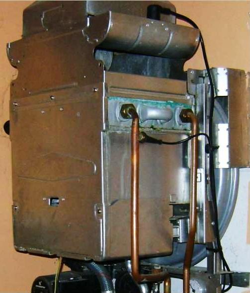

(#) toro válasza VIM hozzászólására (») Feb 15, 2013 /
Szia Imi!
"Csodálatosan" kizöldült a hőcserélő!
Gondolom, milyen tiszták lehetnek a lamellák (is).
