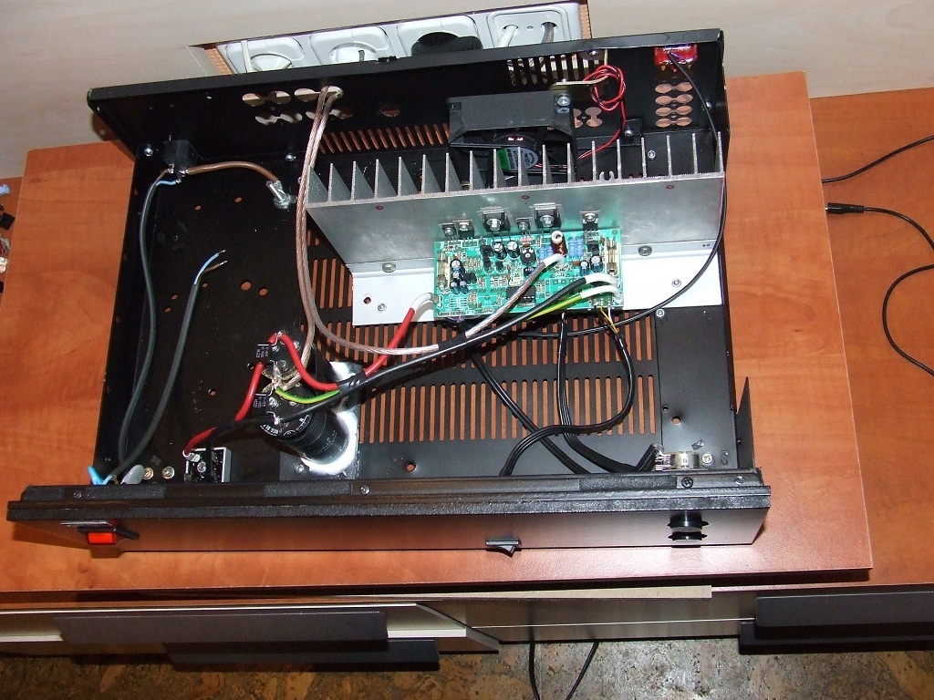

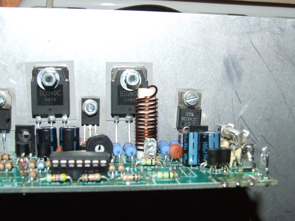

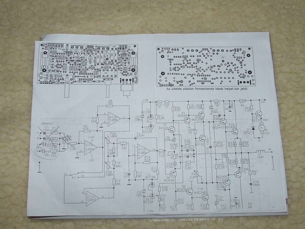

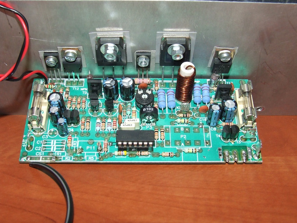

(#) mcsubika hozzászólása Feb 13, 2013 /
Helló!
Egy kis segítségre lenne szükségem.
Nekikezdtem egy Urbán féle 100 wattos szubwoofer erősítő építésének.
Meg van a fix +/- 45volt táp (földhöz képest mérve, 2db 12ezer mikrós kondi, hűtött egyenirányító, csillagpontos föld).
Panelt a leírás szerint összeraktam, tápot a megfelelő sarukra kötöttem, majd bekapcsoltam
és a kimeneti szintet 0v-ra állítottam, sajnos az áramfelvételt nem állítottam a leírás szerinti
100-200mA közé, a potiját közép állásban hagytam. (Elolvastam az élesztést, de nem volt itthon lámpám, gondoltam menni fog nélküle is... Lehet hiba volt a szerencsére bízni.)
Szóval kötöttem a kimenetre egy hangszórót (bemenetet üresen hagyva) és mikor bekapcsoltam valami nem stimmelt, mert egy kemény berregés szerű (rrrrrrrrrrrrrr) hangot adott a hangszóró láthatóan majd kiesett a bele. A tekercset rugó szerűre tekertem, ez lehet a gond, vagy valami komolyabb hibát véthettem? Külsőleg a végtranzisztorokon semmit nem lehet látni, extra füst és szag sem távozott a panelről.
(A kapcsolási rajzon látható P1 poti elvileg C4-R4 és R5 között van de R4-et és R5-öt összekötöttem és a hangerő potit a panelen kívül helyeztem el C4-R4 elé, gondolom nem ez lehet a probléma okozója.)
Ha esetleg valakinek lenne valami ötlete a megoldásra, azt szívesen meghallgatnám.
Remélem nem gond ha felteszem a kapcs. rajzot és pár fotót a szerkezetről.

(#) blasz válasza mcsubika hozzászólására (») Feb 13, 2013 /
Szia zárd rövidre a bemenetet,úgy próbáld meg és akkor tudod hogy gerjed vagy más hiba van.
(#) mindenes válasza mcsubika hozzászólására (») Feb 13, 2013 /
„és a kimeneti szintet 0v-ra állítottam, sajnos az áramfelvételt nem állítottam a leírás szerinti
100-200mA közé”
Ez nagy hiba,mert ezzel kelett volna az egészet kezdeni mivel tranzisztoros végfokozatról van szó. De talán meguszták a félvezetők. Egy áramkorlátozó ,ami lehet izzó is a primerkörbe -betételével próbád meg újra éleszteni.
A hozzászólás módosítva: Feb 13, 2013
(#) Szabi1 válasza Szabi1 hozzászólására (») Feb 13, 2013 /
A gyűjtősáv és - illetve gyűjtősáv+ között nem egyforma a feszültség, most ellenőrzőm az ellenállásokat.
(#) reloop válasza mcsubika hozzászólására (») Feb 13, 2013 /
A P4 poti középállása még nem adna úgysem mérhető nyugalmi áramot, 300-400 ohm környékén fog majd beállni. Az R37...40 ellenállások valamelyikén 5-10mV esése megfelelő. A beállítást természetes jel és hangszóró nélkül kell végezni.
A K1 kapcsoló panelen kívülre helyezése veszélyes mutatvány. Az IC 1 C rendkívül érzékeny bemenete az átkapcsolás pillanatában a levegőben lebeg (súlyos tervezési hiba!), ilyenkor bármi megtörténhet az erősítővel, de akár egy kontakt hiba folyományára is rémület rágondolni. Az IC 10. lábát feltétlen kösd testre 10k ellenállással!
A bemeneti poti letekerése elégséges kell legyen a bemenet némításához, feltéve, hogy helyesen kötötted be.
Élesztésnél 100-200 ohm körüli ellenállást illik a hangszóróval sorba kapcsolni.

(#) elektrorudi válasza reloop hozzászólására (») Feb 13, 2013 /
„az átkapcsolás pillanatában a levegőben lebeg (súlyos tervezési hiba!),”
... és a 2,2k bemeneti ellenálláshoz mit szólsz?
Jól látom, hogy 2A és 2B poti nincs beforrasztva? A nélkül, biztos, hogy nem lesz jó.
