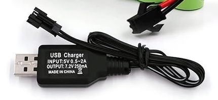

4 cellás 4,8V-os NiMh/NiCd akkupakkokhoz mellékelnek egy egyszerű USB kábeles "töltőt"...
Milyen áramkör lehet benne? Mert "nem jön ki a matek", a 4 cella töltéséhez kevés azn USB 5V DC-je...na meg léteznek több callához is ilyen kábelek... Össze kéne "dobnom" egyet 1500 mAh-s pakkhoz... A hozzászólás módosítva: Márc 12, 2024
Idézet: „"nem jön ki a matek"” Nem is kell, hogy kijöjjön .Egy step-up konverter elintézi a szükséges mértékű feszültséget, egy vezérlő chip pedig a töltési karakterisztikát. De léteznek erre felhasználásra kész egychipes megoldások is, több neves félvezetőgyártótól jóáron, meg ismeretlen kínaiaktól is, fillérekért. Egy példa az utóbbira, egyetlen ellenállás cseréjével beállítható a töltőfeszültség az 1S...8S kialakítású akkucsomagokhoz, egy másikkal meg a kívánt töltőáram. (Fenti modulon lévő "csodacsip" adatlapja alább, sajnos csak kínaiul, de a rajzok/táblázatok magukáért beszélnek).

Találtam fotót arról, hogy mi lehet az USB dugóban... De a helyzet Mo-on, hogy van 4 ezerért ilyen töltő 2500 mAh, 4,8V akkupakkal, máshol meg csak a töltő 5200...
