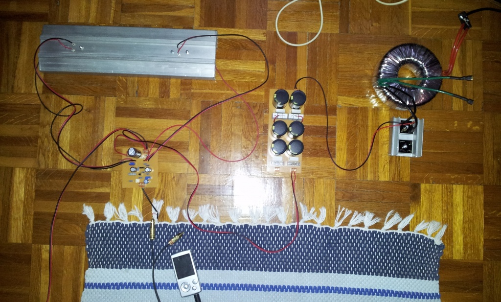

A JLH-nak nem szabad búgni, az valami földelési probléma lesz. A bemenetnek megvan rendesen a földje? Közvetlenül a bemenet mellé tetted a földelést? Csillagpontos a földelésed? Milyen ez a búgás? Ha közelítesz a drótok felé erősödik?
(#) atka8918 válasza atka8918 hozzászólására (») Jan 22, 2013 /
Rövidre zárt bemenettel a kimeneten semmi zúgás nincs. Egyébként jól szólna, ha nem lenne benne ez az igen nagy búgás.
(#) atka8918 válasza Gery78 hozzászólására (») Jan 22, 2013 /
Idáig pc-ről adtam a bemenetre a jelet, megpróbáltam egy elemes mp3-ról így mérséklődött a zúgás körülbelül a 10%-ára.

(#) CIROKL válasza atka8918 hozzászólására (») Jan 22, 2013 /
Amennyiben rövidre zárt bemenettel nem zűg akkor máris a kábelezésben illetve az árnyékolt kábelben keresendő a hiba oka! Egy képet kérnék ?
(#) atka8918 válasza CIROKL hozzászólására (») Jan 22, 2013 /
Itt egy két kép. Hosszúak egy cseppet a vezetékek.

(#) Alkotó válasza atka8918 hozzászólására (») Jan 22, 2013 /
Itt egy csatorna látszik, amiben elég ritkán van földhurok.
A panelterven már elvileg lehet hiba, mert ott egyáltalán nem mindegy hogyan vannak felfűzve a különböző áramigényű alkatrészek.
De -Cirokl véleményével egyetértve- a kábelezés tűnik problémásnak. A hosszú kábel az mindig rosszabb mint a rövid. Itt ezt a végletekig túlzásba vitted. Mindenképpen le kell a vezetékeket értelmes hosszúságúra redukálni. Feltételezve, hogy a bal oldalon lefelé elhaladó vezeték a hangszóróra megy, 2 alapvető módosítást javaslok.
1. Az egyenirányító és a puffer közti vezeték kritikus szakasz. Ide szinte kötelezően a lehető legrövidebb és legvastagabb keresztmetszeteket szokás használni (nálad két hajszál tekereg ott, méghozzá jó hosszan). Ezt addig lehet fokozni, hogy már nem is vezetékeket, hanem réz-síneket használnak a kötéshez.
2. A hangszóróhoz menő vezeték "meleg" pontja az erősítő panel kimenetére csatlakozik, ami rendben is van. De a hideg pontjának nem az erősítőből kellene táplálkoznia, hanem a tápegység panel GND pontjából. (És ugyaninnen megy egy másik vezeték a végfok panelhez is, a tápfeszültséggel együtt.)
(#) atka8918 válasza Alkotó hozzászólására (») Jan 22, 2013 /
Na megvan a hiba okozója, valóban a kábelezésben volt a gond. A bemeneti jelnek a negatív részét egyből a táppanelra, a hangfalét is a táppanelra kötve tökéletesen csendben van az erősítő. (tehát nem az erősítőnek a paneljára kötöttem) Köszönöm mindenkinek, aki segített és bocs, hogy raboltam az időtöket a hülyeségem miatt. Természetesen a kábelek vastagabbak lesznek, ezt csak próbaképpen, hogy működik-e az én nyák tervemmel a cucc. Még egyszer köszönöm

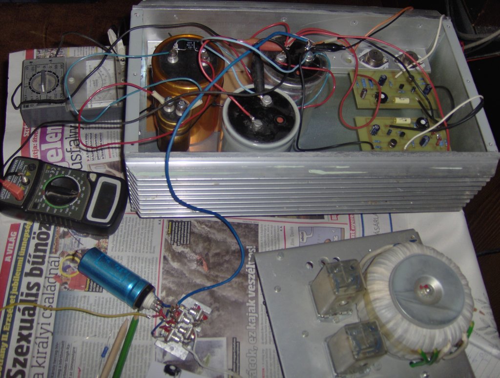

Na ez is megoldva , de majd a végleges szerelésnél , dobozolásnál azért figyelj a tervezésre és ha lehet minnél rövidebb vezetékeket használj főleg a tranzisztoroknál !
Nézd csak mennyi drótot használtam fel !
A nyugalmi áram nálam az ajánlott 1,2 A a végtranzisztorok 20 éves 2N34442 -es
