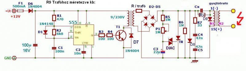

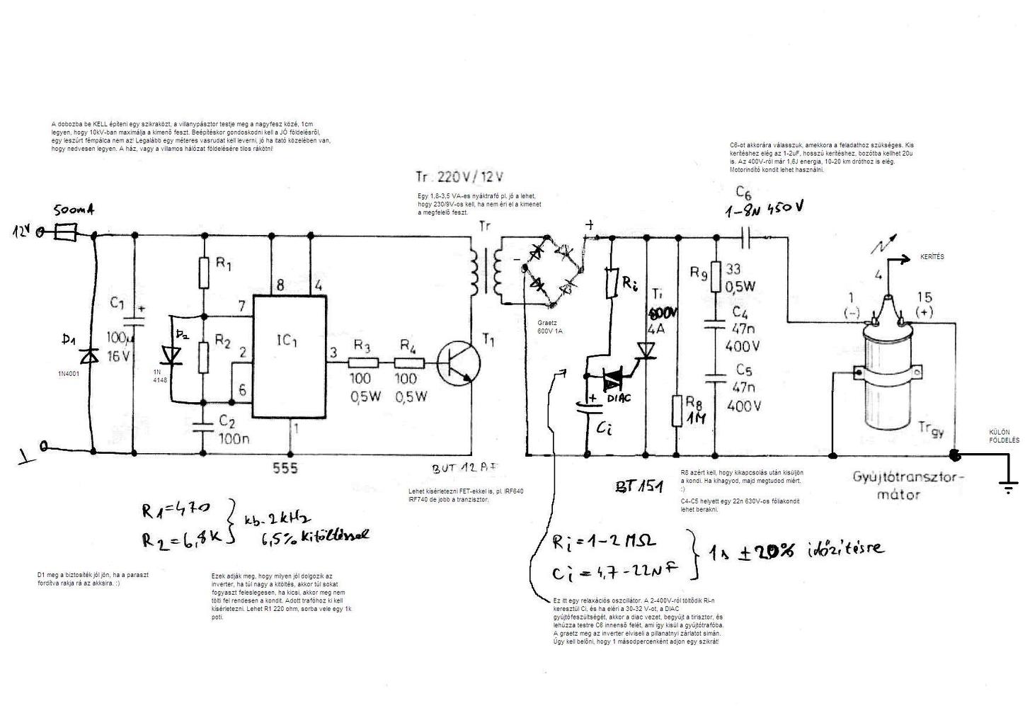

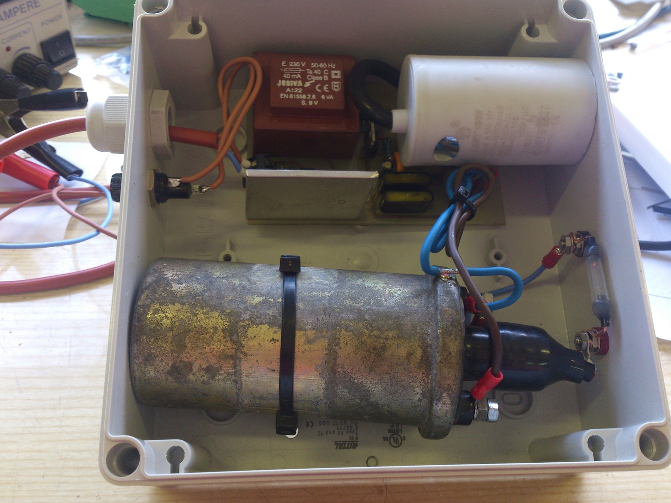

Megépítettem a képen látható villanypásztort, működik, de valami miatt nem úgy ahogy kellene, a hiba jelenség az hogy ha rákötöm (piros banánhüvelyt) a kifeszített karám huzalra akkor a dobozban kialakított szikraközön (1cm) megszűnik a szikra és a gy. trafó hangja is olyan mintha egyenesen a gy. trafó fém házához érinteném, viszont ha leveszem a földet (a fekete banánhüvely) akkor megint van szikra, de értelem szerűen egy cseppet sem érezni a nagyfeszt. Egy pár dolog amit észrevettem hogy ha a földelést bekötöm akkor a karám huzalhoz képest is ugyan úgy megjelenik a szikra mint a földhöz képest aminek nem szabadna lennie.
A másik hogy az R9-s 33Ω ellenállást már harmadszor cseréltem mert mindig megszakadt, ezért lett narancssárga szigetelőbe bújtatva.
Minden alkatrész értéke ugyan az mint a kapcsolásban csak az R1 értéke 8,2KΩ, így 320V tölti a kondit.
Tények:
Akkumulátorról működik.
A karámhuzal sehol sem testel le, mert egy gyári vill. pásztorral ki lett próbálva (ami ugyan ezen az elven működik) azzal tökéletesen működött. A karám huzal hossza kb 4Km.
A földelést két földbe levert rúd adja az egyik kb 80cm a másik 120cm mélyre van. Ez szerintem elegendő.
Nem csak egy lett építve és a többi működik igaz rövidebb karám huzallal.
Lada gyújtó trafót használom negatív pont a kondin a pozitív testelve a házával együtt.
Úgyhogy elméletileg jó gyakorlatilag 3 napja szívat és már nagyon idegesít.
A hozzászólás módosítva: Aug 12, 2013
(#) erdgab válasza pleso hozzászólására (») Aug 12, 2013 /
Szervusz!
A 33 ohm ellenállás legyen legalább 1W-os.A pásztort,ha rákötöd a karámra akkor a belső szikraközön nem szabad,hogy szikrázzon,ellenkező esetben a ménkű nem jut ki a karámra,elvész a szikraközön.A szikraköznek védelmi funkciója van,leszakadt karám esetén,vagy kicsi területnél szikrázhat (nem megfelelő illesztés), megvédi az elektronikát a káros átütésektől.A 320V-ra töltött kondenzátor édes kevés,legfeljebb egy kisebb területhez elég lehet.A kondit fel kell tölteni legalább 400-410V-ra.Azt írod a karám huzal hossza 4km,ha ezt egy egyenesnek tekintem (mindegy,hogy kör vagy valami négyszög szerű a kialakítás) akkor ez ennek a pásztornak nagyon sok,pláne,ha a 320V töltött kondira gondolok.Az 555 hatos-hetes lábáról vedd ki a diódát,R1=220 ohm,R2=2,2k legyen és használj 230V/8V/4W áttételű trafót az inverterbe.A karámhuzal hosszát úgy számold,hogy a körbekerített terület kerülete,vagy a terület hossza mekkora.Az egymás fölé kihúzott szálakat ajánlatos kb. 200 méterenként párhuzamosítani,így osztódik a vezeték ellenállása.Ne az összesen kihúzott sorok vezeték hosszával számolj.Ennek a pásztornak 6 hektár területen (körbe ez kb. 1,5km) 5 soros vezetékkel a disznót is meg kell "fognia",saját tapasznyalat .
(#) nyemi válasza pleso hozzászólására (») Aug 12, 2013 /
A gyújtótrafó az fordítva van bekötve a rajzon, az 1 pontot kell testre kötni nem 15öst.
Legalább is, CDI gyújtásoknál úgy van.
A 33ohmos ellenállásnak a leégésének lehet ez is az oka, de az egyik 47nF kondenzátor zárlata is csinálhat ilyet.
(#) erdgab válasza nyemi hozzászólására (») Aug 12, 2013 /
A rajzon a gyújtótrafó jól van bekötve! A 15-ös kapocs kapja a pozitív feszültséget (nézd a tirisztort). Tekintsd úgy,hogy pozitív testelésű rendszer.A két kondi helyett egy darab 22nF/630V kondi is jó,fontos ,hogy ekkora feszültségű legyen.A többi ok.
(#) nyemi válasza erdgab hozzászólására (») Aug 13, 2013 /
„"A rajzon a gyújtótrafó jól van bekötve! A 15-ös kapocs kapja a pozitív feszültséget (nézd a tirisztort)."”
Hát ez az, hogy rosszul kapja mert a számok az induktivitásban tárolt energiára vonatkoznak.
De mi sima feszültség átalakítókén alkalmazzuk, ezért, 1-es primer-szekunder közös kivezetés kell testre kötni.
Amúgy szerintem meg, a legjobb megoldás az iker trafó lenne, mert ott független egymástól a két tekercs.
A hozzászólás módosítva: Aug 13, 2013
(#) hkarcsi válasza nyemi hozzászólására (») Aug 13, 2013 /
Mindegy hogy kotod, ha felcsereled az 1-est a 15-ossel, nem valtozik eszrevehetoen a nagyfesz.
(#) nyemi válasza hkarcsi hozzászólására (») Aug 13, 2013 /
Persze. Csak a Snubber kör ellenállása terhelődik túl, kondenzátora meg át üt .
Még jó hogy másodpercenként csak egy szikrát generál villanypásztor, mert ha 200-ra fel kéne vinni egyből kijönnének a kapcsolás hiányosságai.
Durrantottam már én fel MKP (-nak mondott, bár én kétlem) 470nF/400V kondenzátort.

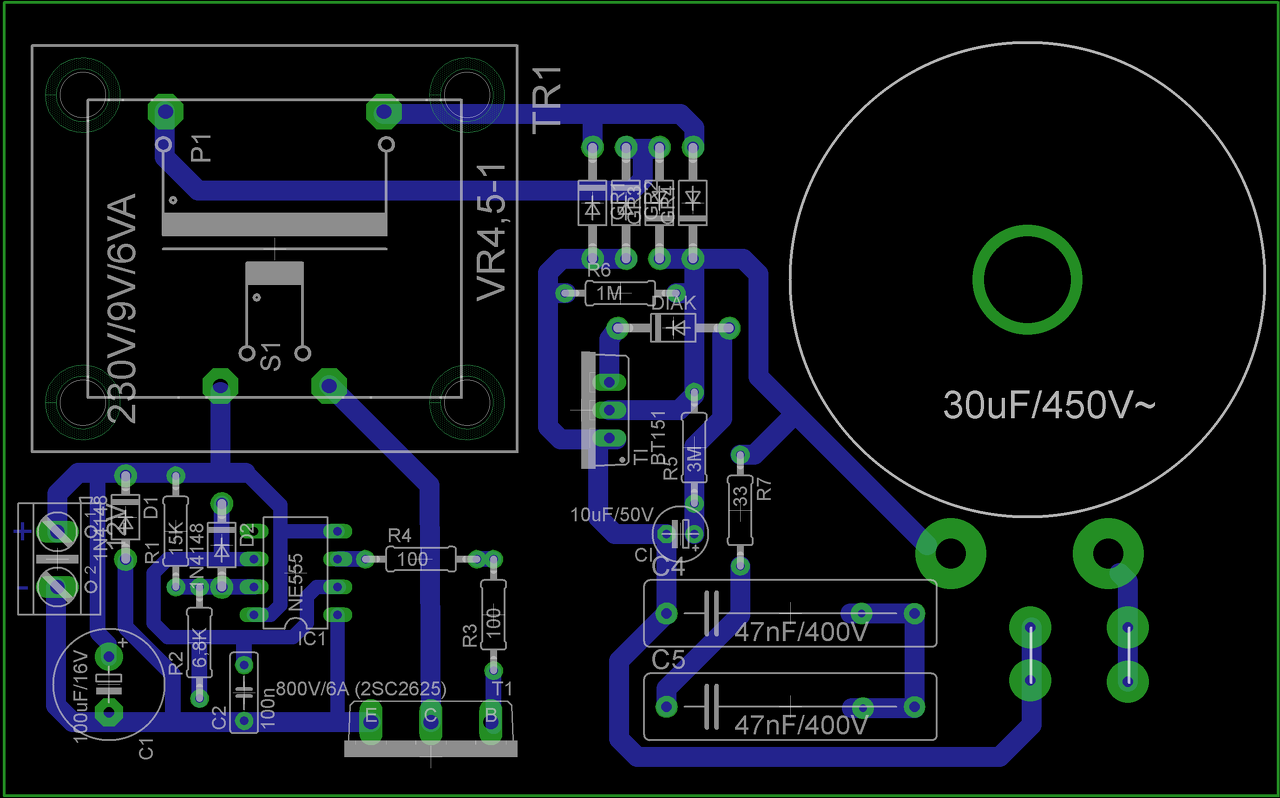

(#) pleso válasza erdgab hozzászólására (») Aug 13, 2013 /
Szia! Most már 440V-ra töltődik a kondik 540mA csúcsáram mellet, viszont úgy hogy R1 1,5KΩ R2 2,2KΩ a trafó maradt a 230V/9V, gondolom a 440V volt már elég lesz, a karámhuzalt meg akkor összekötöm 200m-ként mert nem volt és a 4km az a felhasznált huzal hossza 2sor 2km a kerület, kukorica tábla köré lett kihúzva.
(#) nyemi válasza pleso hozzászólására (») Aug 13, 2013 /

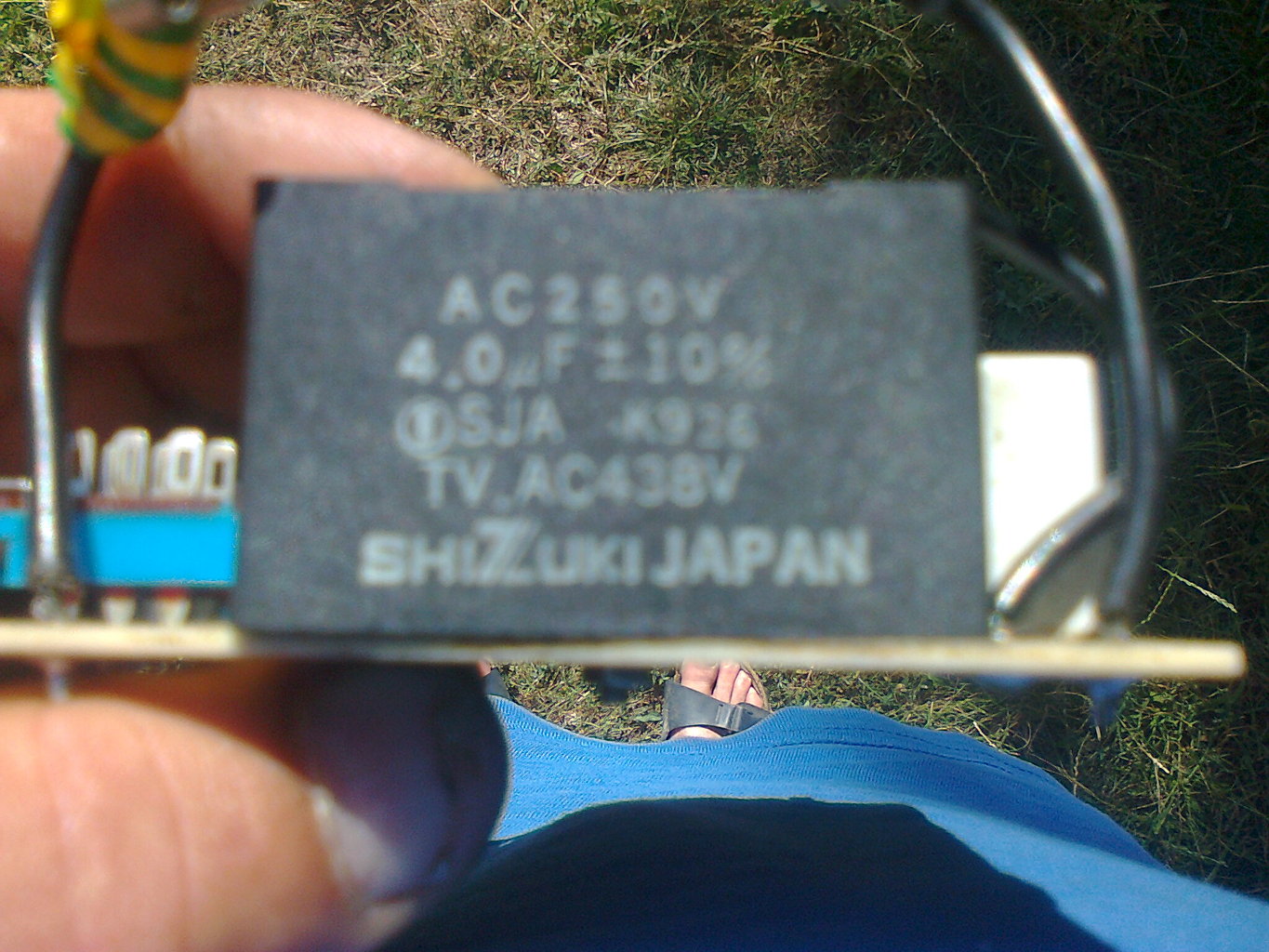

440V--30µF =2,5Joule!!!
Annak a gyújtótrafónak megvannak számolva a napjai. Főleg így hogy nem is lassítjátok a kondenzátor kisülését rajta.
Van itthon egy gyári villanypásztor abban 4µF/438V-s van meg persze egyéni trafó zárt vasmag körrel.
(#) pleso válasza nyemi hozzászólására (») Aug 13, 2013 /
Szia! Kb 1,5s-ként van a kisütés Ci10µF Ri 3MΩ már így is lassúnak tűnik, de nem fogok gyorsítani rajta ha gyorsítanék értelem szerűen nem tudna ekkora feszültségre töltődni, a másik dolog hogy jogos-e az hogy ha a földelést rákötöm (fekete banánhüvely) akkor a karámhuzalra is ugyan úgy van szikra mint a földeléshez képest, mert én szerintem nem kellene, de lehet rosszul tudom és ha teljesen összekötöm a huzallal akkor a hangja is olyan mintha teljesen leföldelném és semmit nem lehet érezni ha megfogom a huzalt igaz a másik kezemmel nem mertem még megfogni a földet.

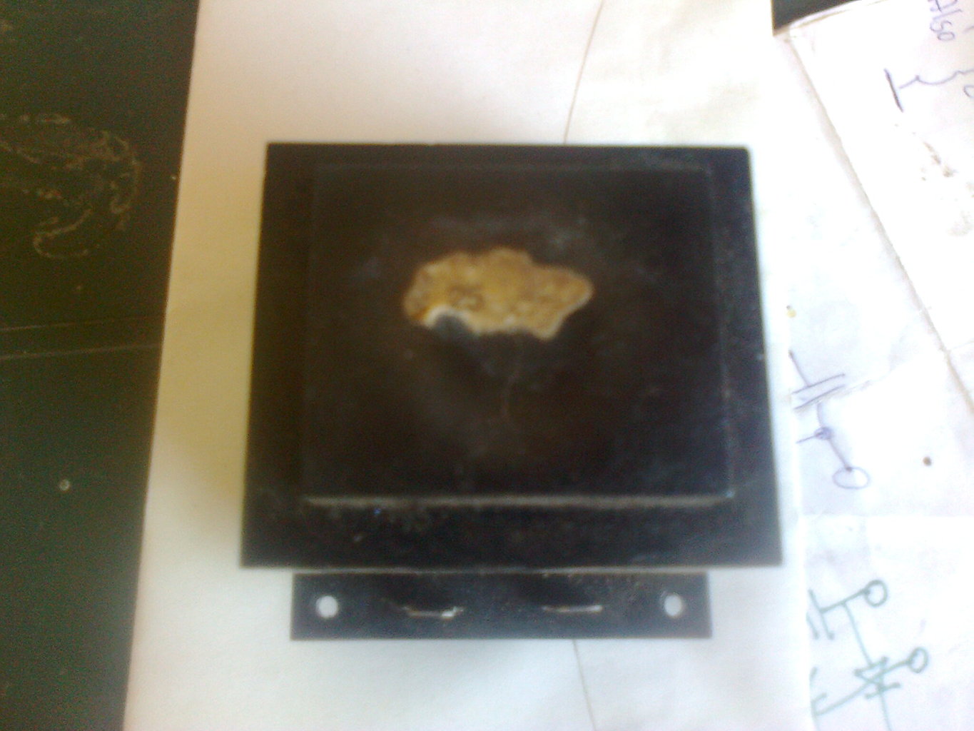

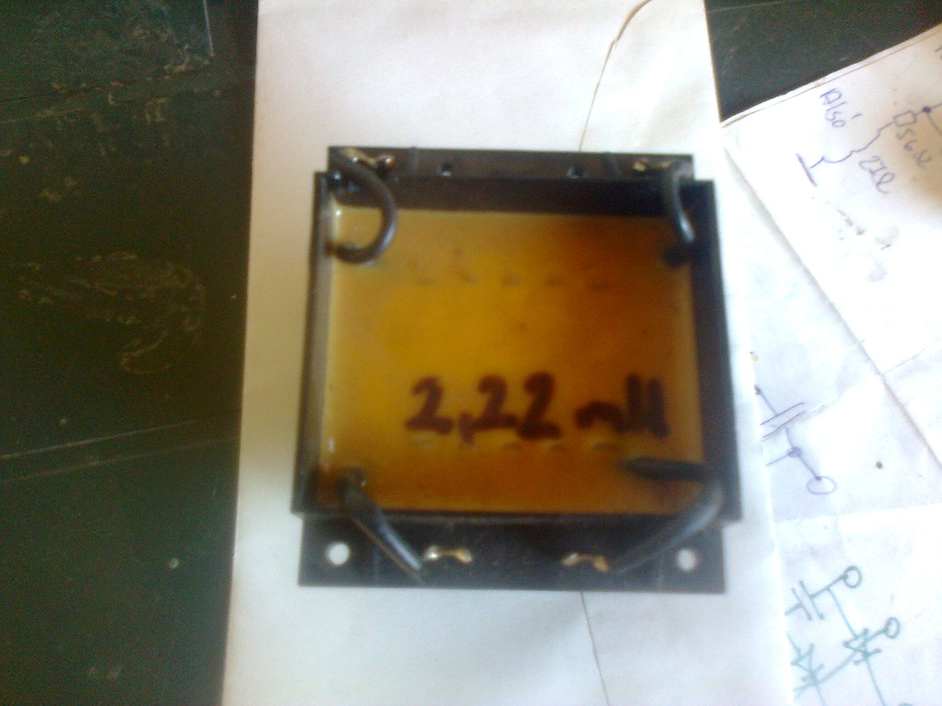

Szia.
Ott szerintem a gyújtótrafóval lesz a baj. Mert relatíve nem több 10KV kell kiküldeni a karámra hanem inkább áramot.
Az előbb bemutatott gyári transzformátornak az ellenállás értékei.
Primer :1ohm
Szekunder:76,4ohm
A tiedben felhasznált gyújtótrafónak mik az értékei?
Primer: 3,4Ω
Szekunder:8,2KΩ
A trafó csere úgy látszik hogy megoldotta a problémát most már működik.
Köszönöm az építő jenlegű válaszokat!
