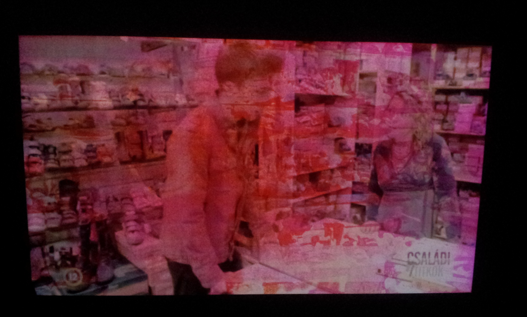

(#) bubuc17 válasza kocici17 hozzászólására (») Feb 14, 2013 /
Azt furcsállom hogy csak 10p után jönnek most már a piros foltok-pöttyök.
Esetleg a sus panelon vagy egy potméter.
Nem tudom hogy pontosan mi az , de nem csak azt kéne beállítanom panel javítás miatt?

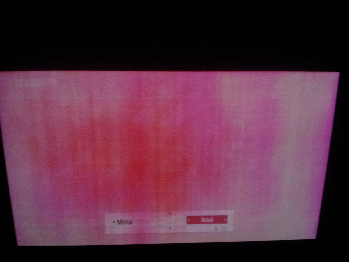

Készítettem képeket bemelegedés után 200V os beállítással.
(#) kocici17 válasza bubuc17 hozzászólására (») Feb 14, 2013 /
Iszonyatosan be van égve a kijelző.
Telyes fényerő, lehetőleg fehér háttér. és 10 percig járasd.
be kéne menni szervíz menübe az egyensúlyt beállítani, és kalibrálni. Ma nem voltam itthon , de holnap reggel leírom a belépés és a beállítás menetét, addíg hagyd békén pihenni.
Jó ötlet volt a fotó sokat segített, igy már látom , hogy merre gondolkodjak.
Az lg-nek van beállító ábrája a menüben, de majd holnapra összeállítom .

(#) kocici17 válasza bubuc17 hozzászólására (») Feb 15, 2013 /
Szia bubuc.
Na megrágtam a látottakat, és a következőre jutottam ami ezt okozhatja.
A tápról nem beszélek, mert tudjuk, hogy jó, tehát a kártyákon vacakolunk.
Ha kizártnak tekintjük az Y-sus-t, akkor a következők lehetnek.
Meg kell nézni, hogy az x ről a bufferre érkező tápkábelen, a 70-v ott van -e.
Mindkét bufferen, mert egymásból kapják a tápokat, és a logik is a bufferől kap tápot.
/5v, és a 70v ot végigkövetni./
A kondikra nagyon figyelni, mert ez táp "bufferelési " táp hiba.
Azt is ellenőrizni kell, hogy a cof-ok ra el jut e a 70 v, mert az itt valamiért piszkosúl hiányzik.
A buffereken van a 70v-nak az elkói ellenőrizd. /egyenként egy tuti elkóval próbáld le.
piszkos nehéz ezt így távirányítani.
Egyenlőre. A beégés még nem is annyira izgat, mert ha normális lesz a meghajtás, akkor nem fog gondot okozni. Ez valóban inkább "táp" és most nem a tápegységre gondoltam hiba. Ehhez tartozik a 200-v, a 70v- az 5v, 12v.
Van egy felirat a z Y sus potméterénél, ird már ide. Még ami lehet az az Y-sus-on lévő segédtáp, /az állítja elő a 70v-ot/.
Mindenképpen kövesd végig a buiffer kártyákon a 70v-ot egészen a cof-ig.
A hozzászólás módosítva: Feb 15, 2013

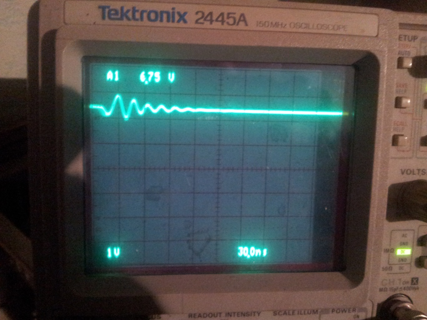

(#) bubuc17 válasza kocici17 hozzászólására (») Feb 15, 2013 /
Hát az y-sus panelen van egy zavaró cicergés.
Csak itt kell lennie ennek a fránya hibának. Hisz hibátlan volt a tv míg nem lett zárlatos az a 2 fet.
A képen 10X es osztóval látható a 70v os feszültség.
Próbáljam akkor y-sus panelon kicserélni az elkókat próba erejéig, és a fetek lábán mérjem a feszültséget?

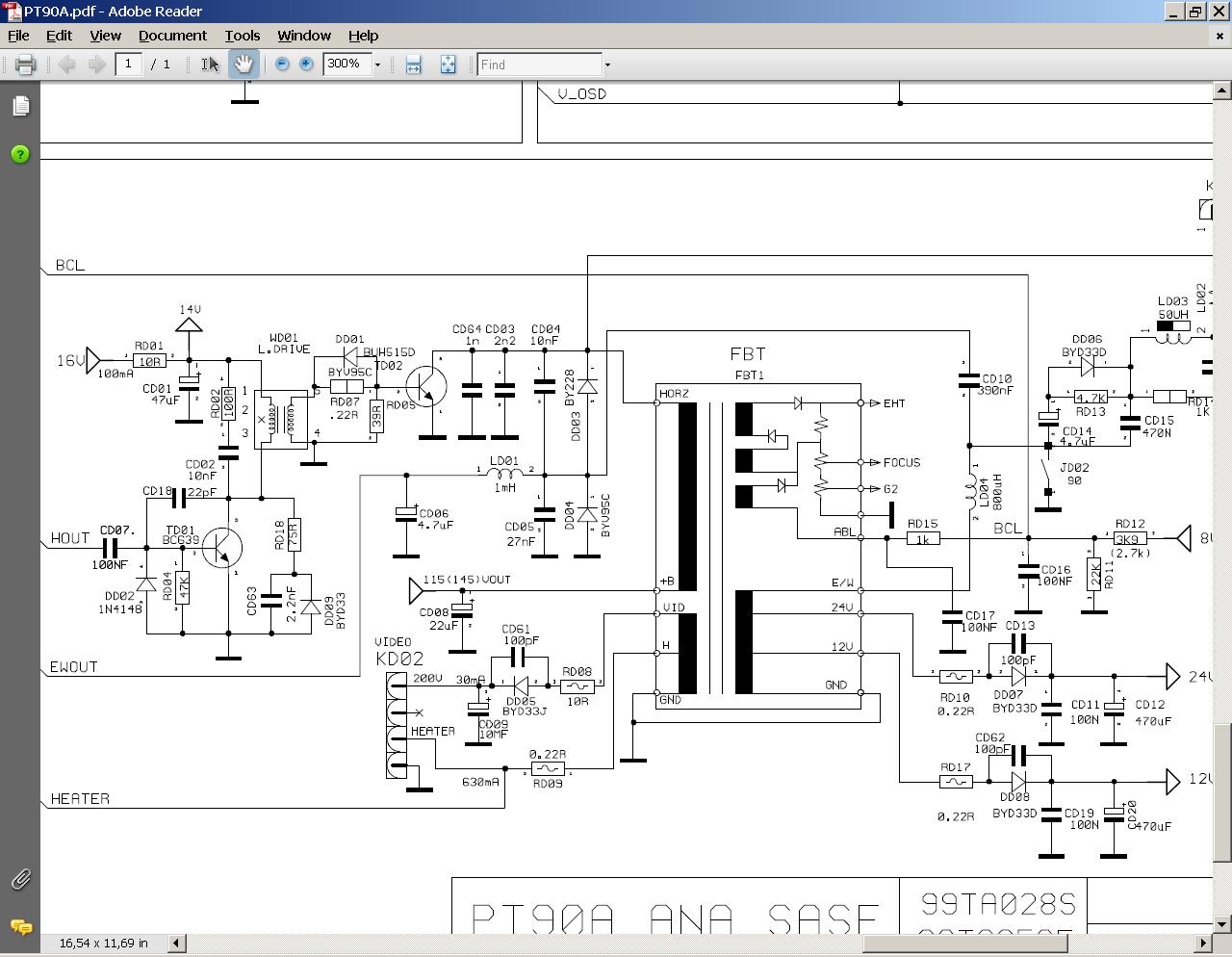

(#) Lali23 hozzászólása Feb 16, 2013 /
Ugy tudom, hogy az st2310fx-es tranyóba nincsen védő biőda.
(#) kadarist válasza Lali23 hozzászólására (») Feb 16, 2013 /
Az FX végűben valóban nincs, de a DHI végűben van, tehát most, hogy elárultad a pontos típusát már ezt is tudjuk. A PT90-es sasszikban eredetileg diódás típus van, tehát célszerű nem változtatni ezen. Bővebben: Link
(#) Lali23 válasza kadarist hozzászólására (») Feb 16, 2013 /
Akkor maradjak az eredeti tranyónál csak az abaj, hogy már csak 1db van belőle és nem szeretném azt is kiégetni.
A rajzon mutatott, kollektorra kötött dolgokat kimérted? Azt is megteheted, hogy áramkorlátozottan, egy izzón keresztül kötöd a sortápfeszültséget a sortrafóra és így ha valami túláram lép fel, azt az izzólámpa ellenállása korlátozza.
