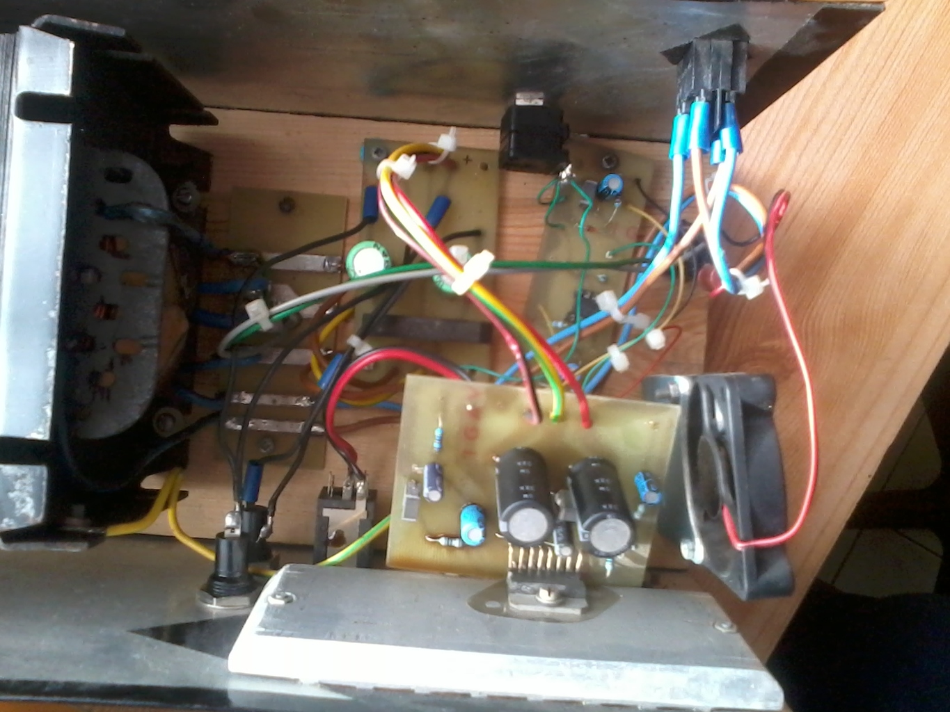

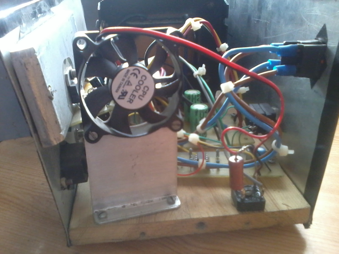

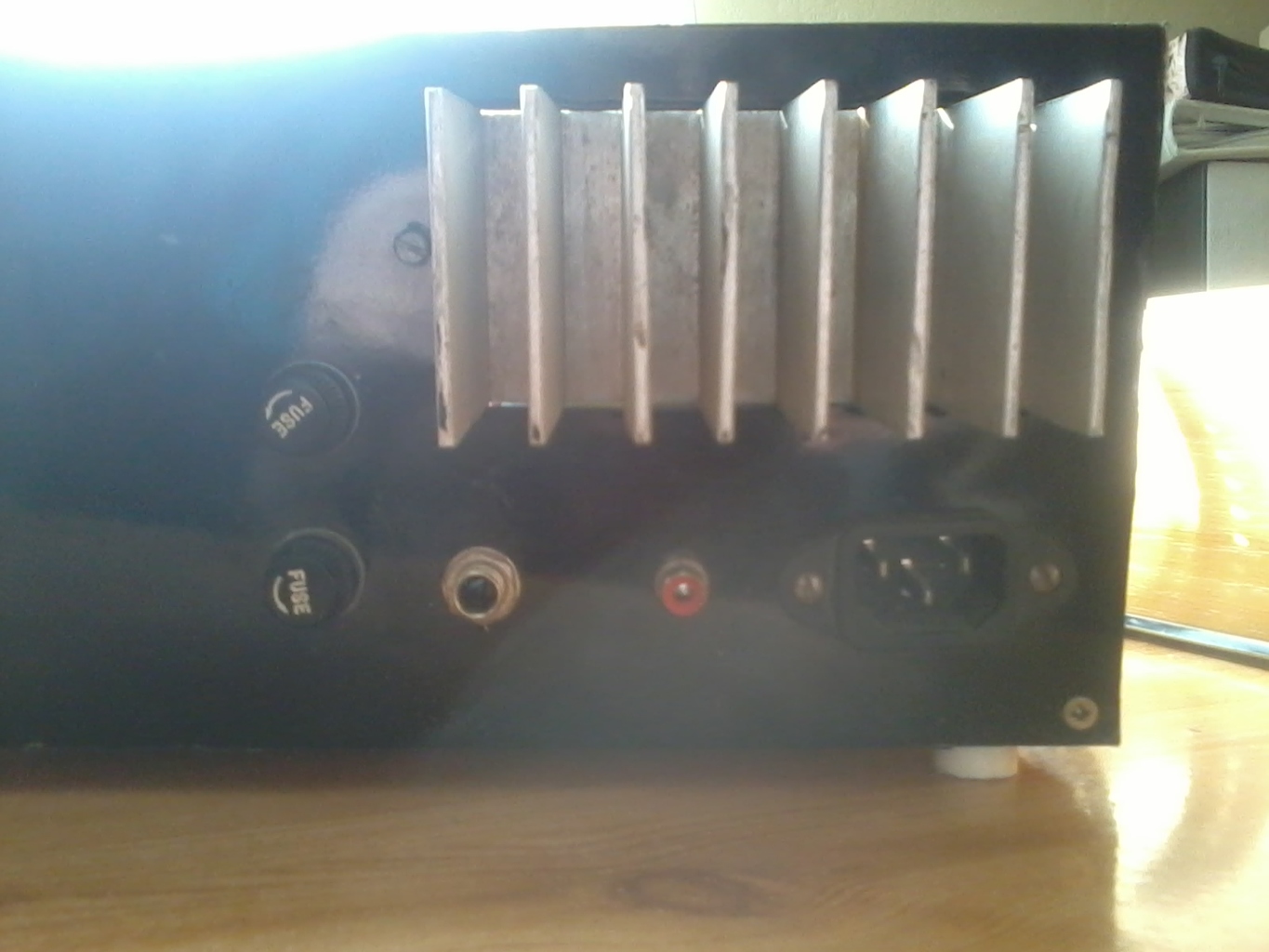

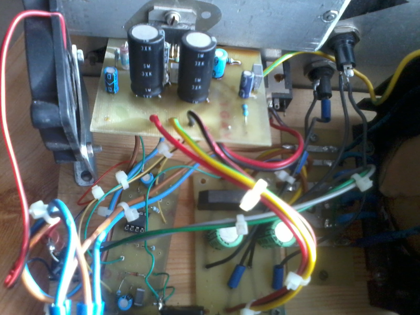

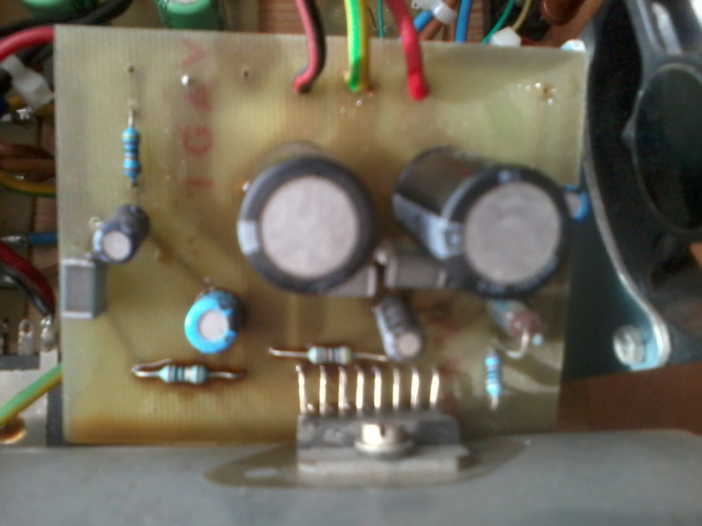

Üdv mesterek!
Olyan esettel találkoztam ma hogy egy régi ismerősömtől kaptam egy erősítőt, mondván hogy találta a padlásukon neki nem kell és tudta hogy engem meg érdekel az ilyen dolog. Eléggé látszik rajta hogy "hame made". Semmilyen felirat nem volt rajta, így azt se tudom hogy hány wattos se a kimenő ohm számot sem. A hangerő potiról az összes vezeték forrasztása letört, de azt meg is csináltam gyorsba. Összedugtam egy 50W-os 8 ohmos hangfallal amivel gyönyörűen muzsikált poti is szabályosan zaj nélkül vette a hangerő változtatást. 10 percig működtettem kis hangerőn majd megnéztem a hűtő bordákat amik szinte egyáltalán nem is melegedtek fel. Ennek örömére vissza is raktam rá az alu házat és még 20 percig ment kis hangerőn amikor egy nagy pukkanást hallottam és utána irgalmatlan sípolást és recsegést. Gyorsan kihúztam. A cucc mocskosul füstölt de ilyen kellemes szaga volt. Szétszedtem és a NYÁK-on ami a hűtőbordához volt csatolva furcsa barna levet találtam. Leszedtem és akkor vettem észre hogy egy sárga vezeték forrasztása szintén le volt törve. Valószinüleg a földelés. DE nem tudom hogy ez a füstölés közben olvadt le vagy már alapba le volt törve és lehet emiatt lett az egész. (egy biztosíték se égett ki)
Kérdéseim:
Mi lehetett a baj?
Hogy és mennyiért lehetne megcsinálni?
És tud e valaki erről az erősítőről vmi infót adni, aki esetleg találkozott már hasonlóval?
képeket mellékeltem
(#) saraha válasza Leaslie hozzászólására (») Feb 16, 2013 /
Komoly egy szaki készíthette ezt a kütyüt. A graetz is rendesen el van látva hűtéssel
Az én gyanúm az,hogy az a kondi vagy fordított polaritással volt beültetve vagy kisebb volt a feszültsége,mint amin járatva volt...

(#) agressiv válasza Leaslie hozzászólására (») Feb 16, 2013 / 1
Mivel a sárga leszakadt, nem volt pontos nulla és egyik kondenzátorfelé "eldőlt" a feszültség, és a kondiból folyt ki a trutyi és a füst. Ha visszaforrasztod a leszakadt kábelt és a kondenzátort kicseréled, akkor elvileg frankó lesz.

(#) Leaslie válasza agressiv hozzászólására (») Feb 16, 2013 /
Köszi a választ! És melyik kondit cseréljem ki? Elég ha csak a két db 1000µF-osat vagy a kicsiket is?
Valószínüleg elég a nagyokat cserélni.
Oké
am közben az IC alapján utánna kerestem hogy mi is lenne ez, és tulajdonképpen ugyan ez, csak nekem 25V a kondi.
http://bolthely.hu/mikroshop/id/00536
