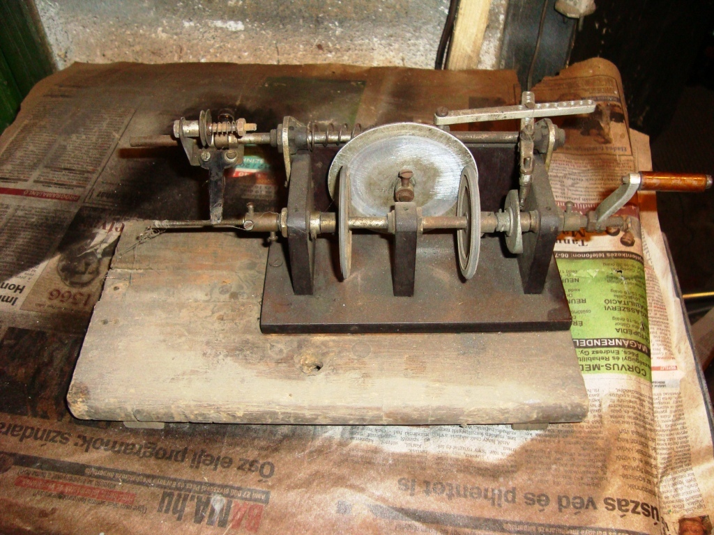

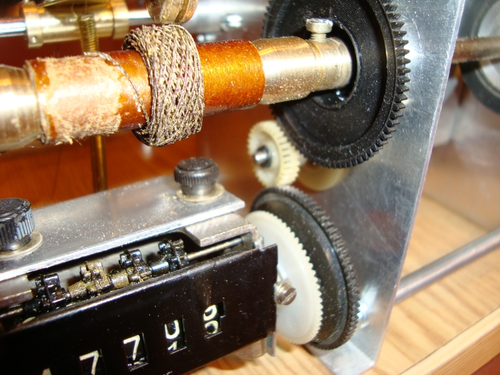

Üdv mindenkinek. Mostanság elég sok régi gépet újítok fel, és állandó gondot jelentenek az egerek által szétrágott tekercsek. Egy darabig még csak tudtam pótolni bontásból, de mostanság elfogyott minden tartalék, úgy hogy gyártani kell. Volt egy régi, vagy 60 éves örökölt méhsejt tekercselőm, de nem tudtam vele rendes tekercset készíteni, úgy hogy elhatároztam, csinálok egy újat. Az ötlet nem tőlem származik a neten vadásztam Magyar, Angol, meg Német oldalakon és onnan szedtem össze a lehetséges kialakításokat. Az egész gép alkatrészei 2 db bontott öreg videóból vannak, szinte átalakítás nélkül. A csapágyak, csapágyházak a forgófejből, a körhagyó alkatrészei a kapstan motorból származnak, a fogaskerekek az idler rendszerből, meg a feltek. részből valók, csak a körhagyó plexijét reszeltem ki. Legtöbb munka a szálvezető kialakításával volt, ezt rézlemezből, skálagörgőből csináltam. A számláló egy régi villanyórából való, de kedves barátom Anti meg akar lepni egy digitális számlálóval, lehet hogy arra fogom majd kicserélni.
Csináltam sok képet, de ha valaki utána akarja gyártani, akkor még küldök részletesebbeket is.
(#) granpa válasza Janó bácsi hozzászólására (») Feb 16, 2013 /
Nagyon tetszik, nagyon jó lett; ezért jó ha nem dobunk ki minden 'kacat'ot. Nálam is kallódik egy régi RT-s valahol (ha a költözéskor el nem veszett). Az egyszerűbb volt, de azért "használható".
(#) zolika60 válasza Janó bácsi hozzászólására (») Feb 16, 2013 /
Ez igen. Most már csak cső gyártó sort kell építened és gyárthatod is a régies masinákat újra.
