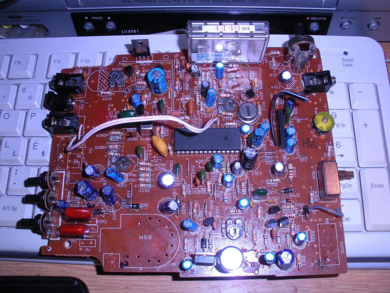

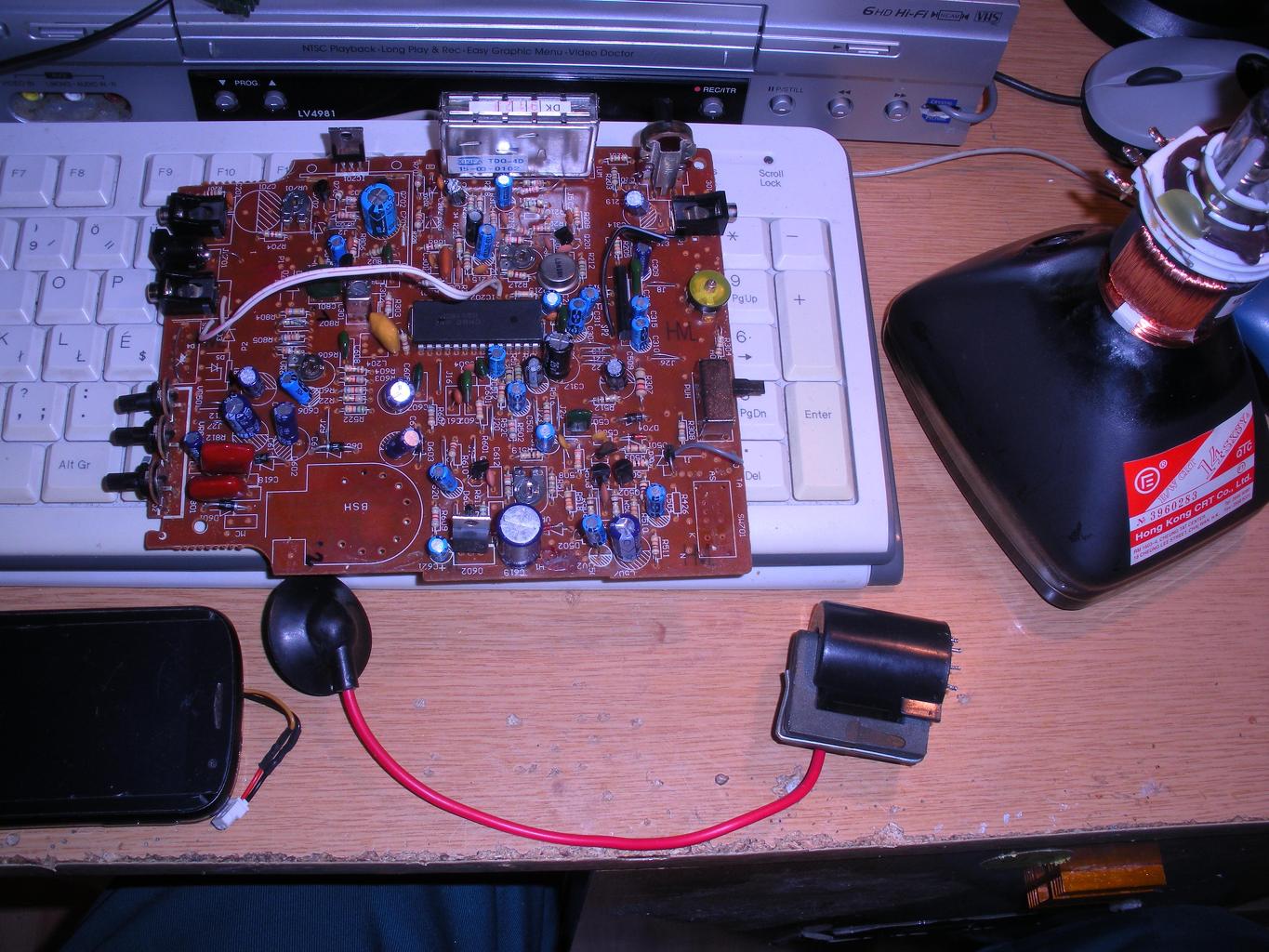

(#) _ampervadasz_ hozzászólása Feb 16, 2013 /
Kaptam egy kidobásra váró rossz TV-t aztán sikerült megjavítanom.
Egy rendkívül mazochista ötletem támadt ami némi problémát is felvet.
Ez az alkatrészhalmaz már teljesen lepucolt verzió, még egy rádiót is magában hordott.
A jelenlegi áramköri "lapkát" kéne újratervezni kettő félben lenne megépítve (kivéve, ha jól lehet zsúfolni), mert egy pici átlátszó dobozkába lenne beleépítve, így ebben a pozitúrában nem alkalmas beépítésre.
Az lenne a kérdésem, hogy ez mekkora problémát vet fel? Gondolok itt a nagyfrekvenciás áramköri részekre esetlegesen a katódsugárcső közelségére mert az anódfeszültsége pár kV megvan.
Az egész kapcsolás lelke egy D2915CP ( de van külön AN5151 -es IC -m is az ugyan azt tudja). Jó lenne, hozzá egy hasonló kapcsolás is amit ezzel az IC -vel valósítottak meg (bár nem prioritás mert vissza tudom rajzolni).
Még egy kérdés: erre a TV -re csak kompozit jelet szeretnék rákötni, megoldható az UHF/VHF egység elhagyásával, vagy erre ez nem alkalmas?
TV -k lelkivilágával ennyire soha nem foglalkoztam, meg az is nagyon régen volt már. Akkor is csak hibakeresés, javítás volt.
Tudtok ebben a nemmindeni kérdésben segíteni?

(#) BarnaPili válasza _ampervadasz_ hozzászólására (») Feb 16, 2013 /
Hát...ha sok a szabadidőd,és kevés az ősz hajszálad. De az anódfesz kicsit több,mint 1kV.Szerintem inkább 10en kV lesz. Én is terveztem anno ilyen átépítést,csak csöves TV-vel.Természetesen nem lett belőle semmi.
Ha nem kell a tuner,akkor a KF-et is el lehet hagyni,bár az benne van alapból az IC-ben.
(#) _ampervadasz_ válasza BarnaPili hozzászólására (») Feb 16, 2013 /
Szabadidőm van, őszhajszálam nincsen, festett sem!
Át is javítottam rögtön, mert rájöttem, hogy ekkora csőnél kicsit kevés lenne az 1kV.
Szuper, szóval elhagyható a Tuner egység: Milyen plusz kell az IC mellé, hogy kompozit jelet tudja fogni?
A csöves megint más mert ott már nagyon sok a vezetősáv (persze a félvezetősnél is), itt mindent megold egy IC ehhez párosul 80db~ passzív ~10db aktív alkatrész maximum a sorkimenő meg a katódcső. Az szerintem nem olyan sok.
Most,míg működik,nézd meg,melyik lábon milyen jel van.Az adatlap is sokat segít.
Ezzel bajban vagyok, mert oszcilloszkópom nincsen kéznél.
A VIF jelzésű láb lesz nekem a videojelem a SIF meg a hangé, de ez nem számít.
A VIF lábra már kompozit jel is mehet, vagy ehhez szükségeltetik némi külső áramkör is?

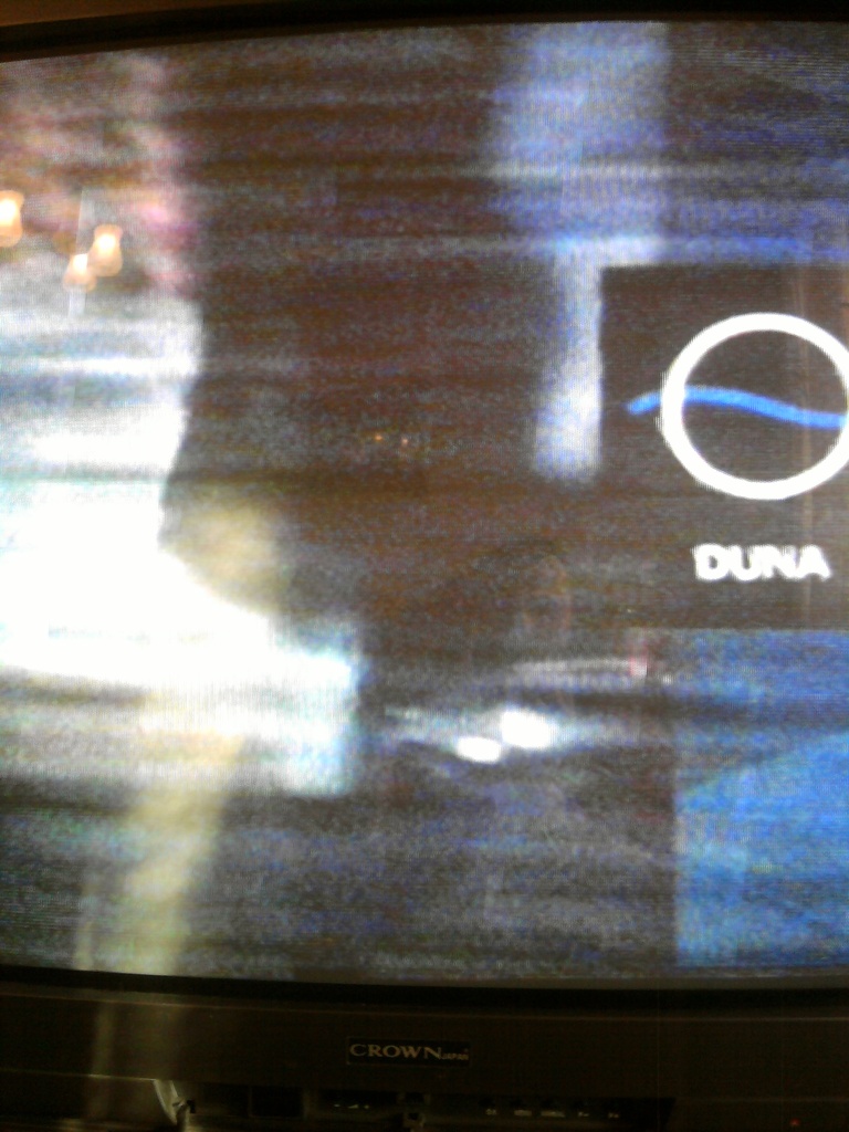

Üdv mindenkinek!
Újra a segitségeteket kérem. A nagymamám tv-je crown tv-b 1332 kezd vacakolni. A képen csikok jelentek meg és a hang olyan mintha nem lenne jól kikeresve a tv csatorna (kissé recsegve hallatszik). A képeket telóval csináltam, azért nem valami hiresek, de remélem látszik a lényeg.
A kapcsrajzot letöltöttem az eserviceinfo-rol (beko 10.3 elnevezéssel). Ha valaki meg tudná mondani, hogy merre keressem a hibát nagyon megköszönném.
.Segitségeteket előre is köszönöm.
(#) kadarist válasza _ampervadasz_ hozzászólására (») Feb 16, 2013 /
Nem teljesen, mert a VIF a video középfrekvencia, a SIF meg a hang középfrekvencia rövidítése.
