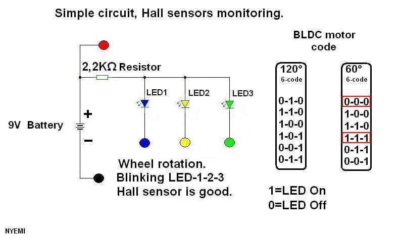

Bocs fiúk de nem egyszerűbb azt a három ledes áramkört összerakni. Aztán ha mindhárom led villog a kerékforgatás közben akkor rendben vannak a Hall-ok.
Ha meg valamelyik sötét vagy folyamatosan világít (vagy csak a fényerő változik) az meg rossz érzékelőt mutatja. Ezért készült ez a rém egyszerű kapcsolás. ÁÁÁÁÁ.... Higgyétek el nem mindig jó az ha mérünk, mert becsaphat. Ajánlom magamat. A hozzászólás módosítva: Feb 28, 2014
Hello! Nem akarok okoskodni,de már sokat cseréltem ,és engem még sosem csapott be a műszer. Ha a műszer nem mutat,akkor a LED sem fog fényezni
Én meg egy párat már készítettem az áramkörből a kerékpár szerelőknek régi vezérlőből kitermelt csatlakozóval felszerelve. Azért hogy ne keljen ott minimultival "szarakodni" , csak megtekeri a kereket látja az ember hogy jók e a Hall-ok sőt a fázis szög eldöntésében is segít, ha esetleg új vezérlőt kell rendelni .

Én is készítettem már ledes tesztelőt, dolgoztam kerékpár szervizben, de Pola0520-nak valószínűleg nem kell sem napi, sem heti szinten egy ilyen kütyü. Jó eséllyel rossz vezérlő, vagy levágott csatlakozó sem áll rendelkezésére, tehát jóformán felesleges pluszmunka neki építeni egyet. Alkalomszerűen elegendő rádugott vezérlővel mérni, már ha tudja az ember, hogy mit-miért-hogyan. Ha nem tudja, akkor itt a fórum, és kérdez.
Ha valakinek ez a Led-es áramkör nehézséget okoz az jobb, hogy ha kukoricát kapál és nem elektromos kerékpárt javít. Nem kell mindenkinek mindenhez érteni.
Amúgy meg ennek áramkörnek az előnye a méréssel szemben, hogy a kereket külön vizsgálja a vezérlőtől. Ez által esetleges hamis mérést, amit például a vezérlő belső tápegységének hibája okoz , elkerülhető. Már kb. 20 hozzászólás született az ügyben már kereket cserélt, már mért , de még mindig nem tudja hogy a kerék jó vagy rossz. Én megkíméltem volna ettől. Befejeztem. Tietek a terep. A hozzászólás módosítva: Feb 28, 2014
Nem arról szólt a hozzászólásom, hogy mennyire (nem) nehéz összerakni a ledes tesztelőt, hanem hogy mennyi értelme van. Ha nem fér hozzá megfelelő (levágott) aljzathoz, máris mindegy hogy mennyire lenne praktikus, mert nem tudja egyszerűen csatlakoztatni. Nem kell mindig magunkból kiindulni, hogy tucatjával férünk hozzá hibás vezérlőkhöz, most is van nálam pár darab, hogy érdemes-e javítani. Hozzáteszem ez sem egy világot megváltó eszköz, volt már vele hamis mérésem. A ledek szépen villogtak, viszont a motor akadozva járt. A hiba az volt, hogy a hall kimenetével sorosan kötött (még a motorban) 51 Ohmos ellenállás megnyúlt. Annyi áram folyt, hogy világítson a led, de a vezérlőt nem tudta határozottan meghajtani.

Ha elhiszem, ha nem, megtörtént. Hall elem csere megtörtént, vezetékek jók, mégis döcögve járt. Másik kerékkel jó. Ledes tesztelő szépen villog. Másra nem tudtam gondolni, megmértem az ellenállásokat. Emlékeim szerint a középső eltért. Nem emlékszem mennyi volt pontosan, nem volt túl sok, néhány száz Ohm. Ellenállás csere után jó lett. Találtam egy képet, én fényképeztem (nem voltam benne biztos, hogy megvan még, de megtaláltam). Kicsit életlen, de látszik a soros ellenállás (meg hogy nem jól emlékeztem, és 47 Ohmos volt). A motor típusára nem emlékszem, de talán a fotó elég bizonyíték, hogy elhidd. Én is csak ezzel az egy ilyennel találkoztam. A ledes kütyümben 1k soros ellenállás van a ledekkel, és nem láttam rajta hogy most 4 vagy 3 mA folyik-e épp át rajta. Nem szedtem szét, de gondolom valamilyen rossz küszöbbel ellátott komparátort hajthatott meg a vezérlőben.
Tanulságos eset.
Bár mint írod a Hall csere is volt előtte, szóval a hiba behatárolható volt a LED-es áramkörrel, csak a javításnál maradt akkor el az ellenállások vizsgálata. Mondjuk tuti hogy én is kihagytam volna. ![]() Mindig tanul az ember. Köszönöm
Igen, csak az egyik Hall volt rossz (nem tudom már melyik), de kínomban kicseréltem mindet, mire rájöttem, hogy az ellenállásokat is ki kellene mérni. Szemét kis alkatrész ez, ritkán megy tönkre, főleg ilyen kisáramú helyeken. A hiba okára sem emlékszem, de pl. egy Hall kimenet és táp közti zárlat esetén fellépő ~120mA áram megfőzhette az ellenállást és kivégezhette a szenzort. Utólag könnyű okosnak lenni!
