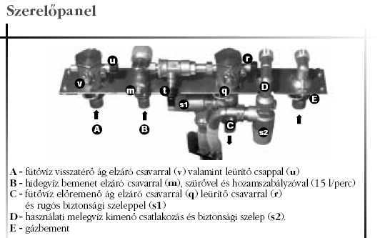

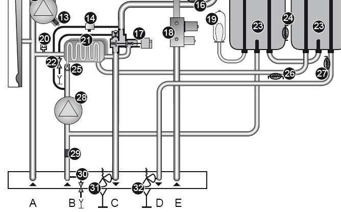

Szia ! A készülék típusát pontosítani kellene ,mivel ez így nagyon kevés. A készüléked egy belső tárolós , vagy egy vagy két szivi van benne. A készüléked lehet rétegtárolós . Nagyon fontos a szivattyúk száma. Ha nem vagy biztos, egy kép az elejéről burkolat nélkül. Egy bizonyos. Ha a melegvizet kinyitod és elmegy a nyomás, és minden csapnál ez tapasztalható, ha a hideg víz rendesen folyik., akkor csak a készülék bemeneti oldalánál, található szűrőnél lehet a gond . Természetesen abból kiindulva hogy a szerelő, kitisztította a hőcserélőt. Legegyszerűbb ha a készüléked alatti hidegvíz be csövet lekötöd, és megnézed van e ott rendes nyomás. Ha van akkor ha jól emlékszem egy tömbbe megy a víz ,ott van a töltőcsap és van benne egy tömegáramlás korlátozó . kicsi kerek műanyag a víz útjában. Az lehet eldugulva. A kevés melegvíz, más téma. A gond megoldásához kell a pontos típus vagy inkább kép …

(#) gilla válasza DoDo69 hozzászólására (») Feb 17, 2013 /
Megnéztem a típust Isotwin C 24 E, 2004-s. kitakarítottam a szűrőket de mégse az igazi, ahogy a 40l tartályból kifogy a forró víz utána már csak langyos vizet ad, igaz a nyomás az már rendben van.
(#) gilla hozzászólása Feb 17, 2013 /
A szerelő szétszedte a szivattyút, hogy hátha azzal van a baj, de az is ok.
Kezdek tanácstalan lenni, pedig azt mondták, hogy a sd Isotwin C 24 E, jó kazán.
Tisztelettel:Zoltán

(#) DoDo69 válasza gilla hozzászólására (») Feb 18, 2013 /
Üdv! Mennyi forró víz folyik ki mielőtt a langyos jön? A langyos hőfoka? 1 perc alatt kifolyt meleg víz mennyisége? vizóránál , vagy mérőedény Gáz fogyasztása melegvíz gyártás közben 1 perc alatt ? Gázóránál meglehet nézni.

(#) gilla hozzászólása Feb 19, 2013 /
Szasztok
Tegnap kipróbáltam a kazánt (2004-s sd Isotwin C 24 E) újból, a víznyomás rendben van a szűrök másodszori takarítása után,a szerelő aztmondta, hogy az normáslis ha hozzányulnak a kazánhoz a bennelévő kosztól újból eltömődhet. A fűtés rendben működik, a vizet 60 fokra állítottam, kinyitottam a vízcsapot, amint kifolyt a 40l víz a tartályból, már csak langyos vizet adott, elzártam a csapot, kb 4-5 perc alatt felfűtött újból , s kezdődött előröl. Most mi lehet a hiba? Szivattyú rendben, kazán bekapcsol, szűrőket takarították, hőcseréllő savazva.
Tisztelettel:Zoltán
