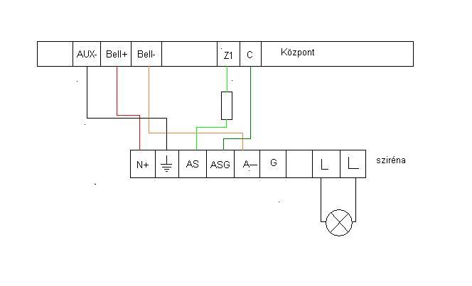

(#) udna hozzászólása Feb 19, 2013 /
Egy kis segítséget szeretnék kérni. Egy PC1616 vezérlőt kellene összehangolni egy pc1555rkz vezérlővel és egy Lady szirénával.
A hiba: vezetékezés és rendszer indítás után a vezérlő pittyeg és a Zone1 (ahová a Lady van kötve) riaszt. Ez alapján kötöttem össze:
Bekötés
A többi érzékelő működik, nem riaszt egyik sem. Tudnátok esetleg valami tippet adni?
THX
(#) DkGrinder válasza udna hozzászólására (») Feb 19, 2013 /
Elvileg jó, EOL-ra van állítva az első zónád?

(#) udna válasza DkGrinder hozzászólására (») Feb 19, 2013 /
Sajnos tanulatlan vagyok ezen a téren, hirtelen jött riasztó szerelésröl van szó.
Tehát kérdés kérdést szül, hogyan kell bekötni a szirénát EOL-ban, illetve hogyan kell EOL-ra állítani?
THX
A rajzod szerint EOL-ra van kötve.
013 szekcióban beállítód a lezárás első két bit( ez érvényes az összes zónára)
101-116 szekcióban tudod állítani a zóna attributomokat. itt 14,15,16biten az alaplapi zónákra, eltérő lezárásokat is lehet állítani.csak az alaplapiakra !!

(#) sunyeb válasza udna hozzászólására (») Feb 20, 2013 /
Ugye a szirénában az AS(MODE) és AS(GND) jumpereket levetted?
(#) max403 hozzászólása Feb 20, 2013 /
A rajz alapjan jol van bekotve a szirena, de ha jol latom a sorrend az mas a lady szirenan, mint a rajzon, de a jeloles alapjan ok.
