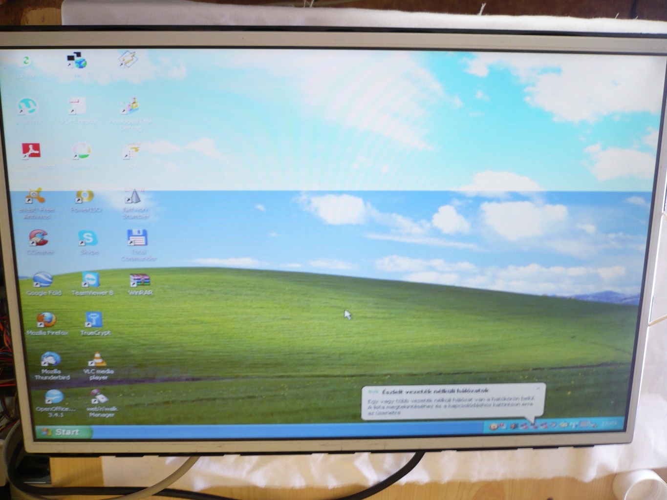

Sziasztok! Van nálam egy 19" lg lcd monitor a típusa most mindegy. Elnézést hogy ide írom. Ami biztos a fénycsövei(2db kék vezetékpáros) vannak kikészülve. Úgy tesztelem, hogy a két szélső gyári fénycsövét (rószaszín páros) az egyik inverter trafóra kötöttem, a másik inverter trafóra pedig két darab külső ccfl fénycső van kötve. Így a védelem nem tilt. A mellékelt fotón látható hogy a kép teteje(negyedrésze) sokkal világosabb mint a többi rész. Ez mitől lehet? Attól hogy 2 eredeti fénycső világítja a panelt?? (lehet ezek is rosszak?)
A hozzászólás módosítva: Feb 20, 2013
Szerintem erre felé kell keresni a hibát.
