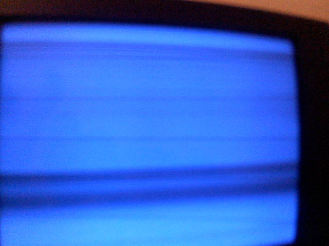

Sziasztok! Van nálam egy 19" lg lcd monitor a típusa most mindegy. Elnézést hogy ide írom. Ami biztos a fénycsövei(2db kék vezetékpáros) vannak kikészülve. Úgy tesztelem, hogy a két szélső gyári fénycsövét (rószaszín páros) az egyik inverter trafóra kötöttem, a másik inverter trafóra pedig két darab külső ccfl fénycső van kötve. Így a védelem nem tilt. A mellékelt fotón látható hogy a kép teteje(negyedrésze) sokkal világosabb mint a többi rész. Ez mitől lehet? Attól hogy 2 eredeti fénycső világítja a panelt?? (lehet ezek is rosszak?)

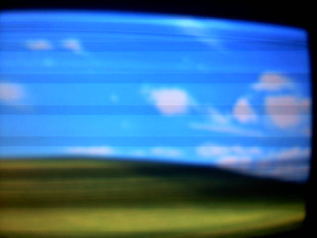

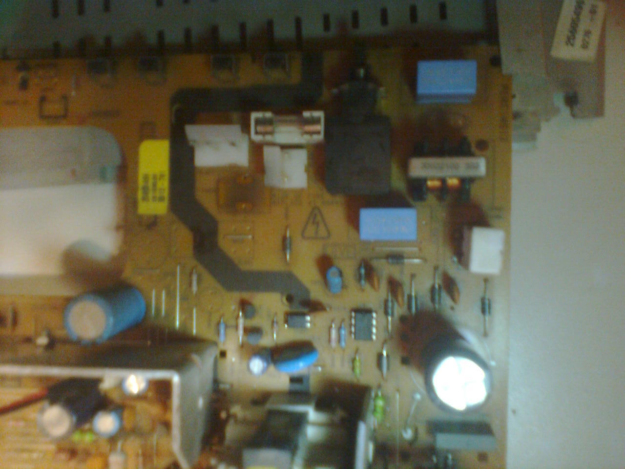

Hali kaptam egy Samsung tipusú képcsöves tv készüléket,de sajnos bekapcsolás után a kép csíkos és kicsit ugrál is.Amúgy a készülék működik csak valami a képpel van,csíkos és ugrál minden funkcióban képet mellékelek ha valaki tudja mi a baja kérem irjátok meg,előre is kösz
