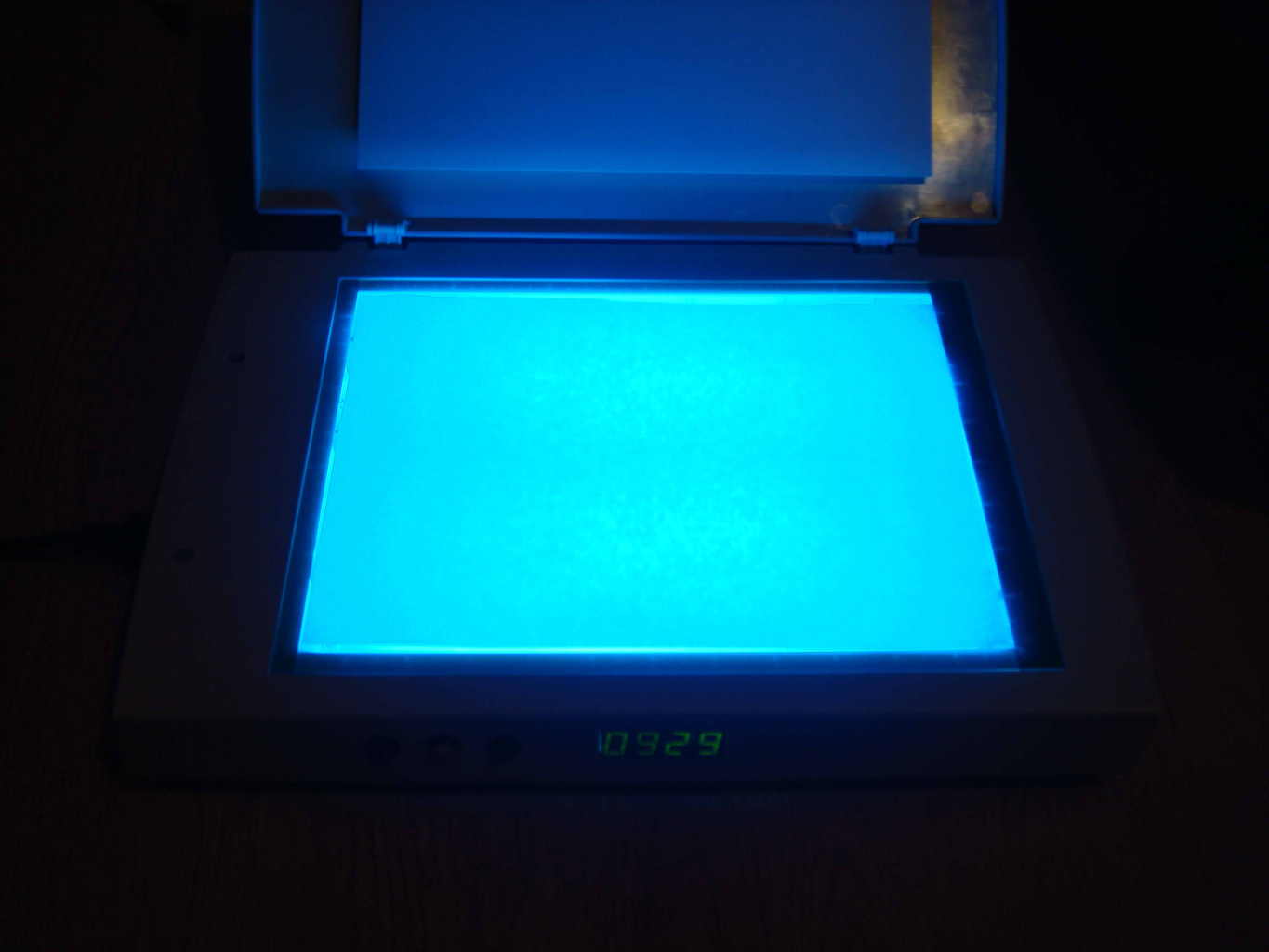

Ő volt az . Viszont 20-30cm ről a fénycső is homogén , és alávilágításnak nyoma sincs. Építettem A/4 es levilágítót egy csővel is Atosz barátom már több hónapja használja.kép

Akkor nem homogén a levilágítás a fénycsőnél, ha távol vannak egymástól a csövek és kicsi a távolság a levilágító,és a nyák közt.A gyári levilágítókban csak pár cm a távolság a csövek és az üveglap közt, viszont a fénycsövek szinte összeérnek.
(#) atiotezer válasza kokozo hozzászólására (») Feb 15, 2013 /
Nekem scanner házban van 4db 15W-os BL cső. A csövek a paneltől kb. 3cm-re vannak. Nekem teljesen homogén a megvilágított felület. A4-es nyáknál is megfelelő a levilágítás. Dry-t használok, a levilágítási idő kb. 30másodperc.
(#) kokozo válasza atiotezer hozzászólására (») Feb 15, 2013 /
Ezen a képen is látszik, hogy középen a levilágítás erősebb mint a szélén.
Ott már a cső foglalata van. De a lényeg, hogy nekem nem okoz gondot a levilágításban. Az A4-espanel szélén is letudom világítani rendesen.
(#) Beles válasza atiotezer hozzászólására (») Feb 15, 2013 /
Van valami rakva a csövek fölé, hogy homogénebb legyen a fény? ha igen, akkor mi az?
(#) kaqkk válasza Beles hozzászólására (») Feb 15, 2013 /
Elég egy fényes fehér lap, akár fotó papír is megfelel., az általam belinkelt képen tökéletesen látszik .
Nem elé kell tenni ,hanem mögé! Tükröző felületnek,így az a fény ami hátrafelé lép ki a fénycsőből visszaverődik és hasznosul. amit a scanneren látsz csak a fotó kedvéért lett rátéve .

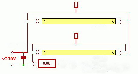

Azt szeretném kérdezni, hogy egyetlen kompakt elektronikához milyen módon tudnék több neoncsövet betenni. Szóval ha az elektronika 34W, s nekem 8W a neonjaim, elméletileg 4 is befér. Hogyan?

(#) J-O-E válasza sherlock hozzászólására (») Feb 18, 2013 /
Kettő csőig még sorolható tudtommal.
De 4db nem javasolt. A kompakt cső elektronika nem feltétlenül 34W-nyi NEON-cső meghajtásához jó.

Van még egy teljesen ugyanolyan 34W OSRAM elektronikám, megpróbálom akkor 2-2 darabbal, lássuk mit mutat. A sorba kötés az úgy történik, mint ahogy lerajzoltam? A piros szál a huzal, a két vég megy az elektronikához. Szóval ilyen tűpár-a-tűpárhoz?
Köszi a jó tanácsokat!
(#) gordonfreemN válasza sherlock hozzászólására (») Feb 19, 2013 /
nem, de mérd ki, az a biztos

(#) J-O-E válasza sherlock hozzászólására (») Feb 21, 2013 /
Képeken a fojtó trafós bekötések vannak, de így kell sorolni a csöveket. A nagyobb kompakt elektronikáknál több kivezetés is lehet mivel lehet hogy nem egy csöves.
