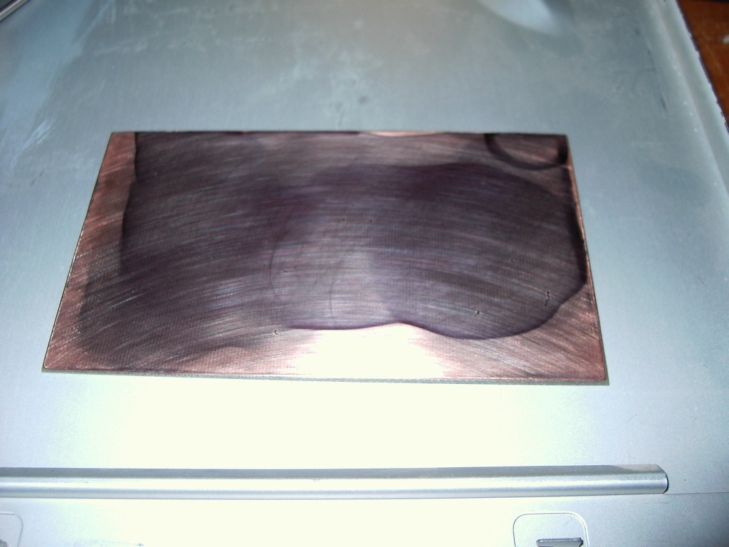

Most lefújtam újra a nyákot, de túl sokat fújtam rá és szétfolyt, de időpróbához jó lesz. Most következik a 10 perc, mert a fél óra nagyon sok volt. Amint beengedtem az előhívóba, szinte azonnal le is jött a nagyrésze és már akkor látszott, hogy a többi is jönni fog, viszont lehetséges, hogy a szárítás sem volt jó. Majd kiderül, de jó lenne, ha ez így működne, mert papírom van többszáz darab, a fólia meg drága.
(#) agressiv válasza agressiv hozzászólására (») Márc 3, 2013 /
És meg is van, 10 perc pont jó volt ehhez a néhány helyen vastagon összefolyt randasághoz is, szóval értelmesen lefújt nyákkal 8 perc elég lesz.

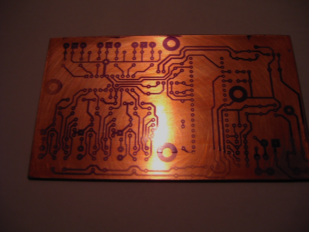

Lefújtam rendesen, jó is lett, de picit tovább kellett előhívni a vastagabb részeket, szóval akkor marad a 9-10 perc. Az előhívó jól el van találva, az alább mutatott nyák kb. 1 perc volt, a mostanival, viszont 5 percet kellett szórakozni, de nem jöttek le a vezetősávok, mégcsak nem is halványultak meg.
Tehát végre van egy gyors megoldásom nyákgyártásra, mert földrajzi okokból nehézkes a fólia beszerzése, mivel fél órát kell autóznom és nagyon nem gazdaságos, de így annyi nyákot csinálok, amennyit akarok.
Amúgy a CCFl-t ajánlom, mert naptól kezdve a higanygőzlámpáig, már mindennel világítottam és semmivel sem lett ilyen kontrasztos, mint ezzel. Nagyon egyszerű lett így a nyákgyártás.
(#) nagym6 válasza agressiv hozzászólására (») Márc 3, 2013 /
Ez laptop monitor háttérvilágítása?
(#) agressiv válasza nagym6 hozzászólására (») Márc 3, 2013 /

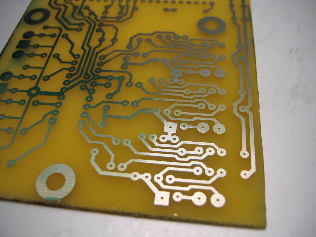

ÁÁ ez egy IPS paneles samsung monitor világítása. Iszonyat fényereje van, ezért gondoltam, hogy jó lesz papírral is. Amúgy kész van a maratás, hl vékonyabb volt a lakk ott jó lett, ahol vastagabb ott rücsös a széle, hát kevés volt a világítás.
Jóó az Majd legközelebb 10 percig hagyom és akkor nincs gond, de elég drága a P20 és nem akartam mgegyszer lefújni emiatt, működni fog egy kis korrekció után.
A 20 lábú IC között látszik, hogy ott nem stimmel, de oda volt megint összefolyva, persze nem annyira, mint az előzőnél és kevés is volt most a fény, ez látszott már marás előtt is, amiatt hagytam tovább az előhívóban.
Most ahogy nézem a képeket, picit hagyhattam volna a maratóban...

Ha maratás alatt leválik a lakk, vagy a felület nem tökéletes tiszta, vagy túl sokáig van maratóba.
A P20 -at előhívás-száradás után lehet "ráégetni" a panelra. 100-120 C fokon -pld. grillsütőben- addig melegíteni, amíg barnulni kezd a lakk. Ekkor kivenni, kihűl, ezután maratni. Nem fog leválni maratás alatt, pöttyökben sem. Sokkal erősebben tapad a felületre, mint enélkül. Mert sok esetben ez a baj, ezért lesznek bemaródások.
Ez régen szerepelt a P20 -hoz mellékelt használatiban.

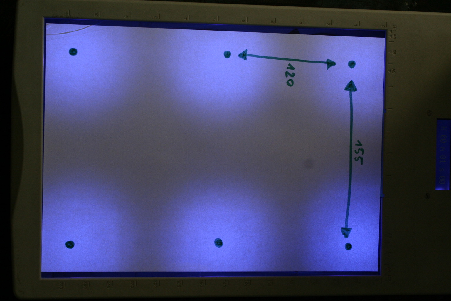

Van 200db 5mm-es uv led -em és azt akarnám egy szkennerbe rakni, hogy az üveg felületet teljesen lefedje. Tudnátok segíteni, hogy pl. 12 voltal mekkora ellenállások kellenének bele. De inkább számoljunk kb. 190 leddel, hogy maradjon tartalék is. A 6 db cree led-es levilágítom nem tettszik a mellékelt képek mutatják milyen.
(#) nyakas00 válasza every hozzászólására (») Márc 14, 2013 /
(#) Frankye válasza every hozzászólására (») Márc 15, 2013 /
Minden LED elé 470 Ohm előtét.
