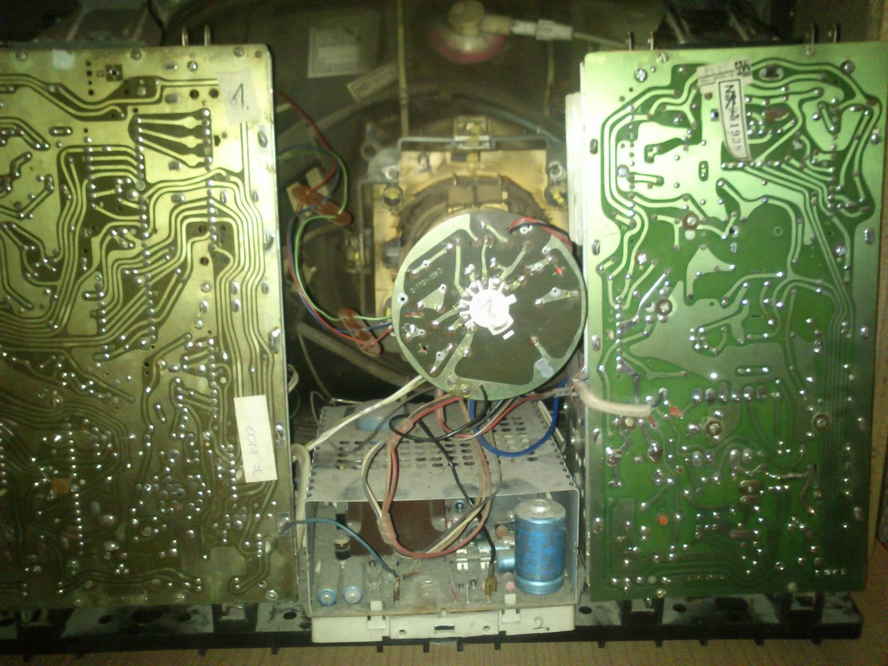

(#) canon1990 válasza kadarist hozzászólására (») Feb 23, 2013 /
Szia! 145V-163V feszültséget mértem. Kicseréltem benne mindkét penelt( amin a sorkimenő van, meg ugye amin a tunerek ) Egyedül a tápot nem cseréltem ki. Lehet ez táp hiba?
(#) kadarist válasza canon1990 hozzászólására (») Feb 23, 2013 /
Táphiba nem lehet, ezt könnyű belátni. Ha mindkét panelt kicserélted és a képcsőpanelen sem találtál szakadást, akkor a képcső lesz a bűnös.
A hozzászólás módosítva: Feb 23, 2013
Elfelejtettem odaírni, hogy a képcsövet is kicseréltem. Egy Supercolornak a képcsövét tettem bele. Azt biztosra tudom írni, hogy erős jó képcső.
Mindent kicseréltél és mégsem változott semmi semmi? Ezt nem adod be!
Esküszöm! Van annál jobb dolgom annál, hogy bárkit is hülyére vegyek.
Bele tettem a másik képcsövet és semmit nem változott, de holnap igazolom képekkel is.
Nagyon szeretem ezt az oldalt, te is nagyon sokat segítettél, sokat is tanultam itt pláne tőled.
Nem szeretném eljátszani a becsületem.

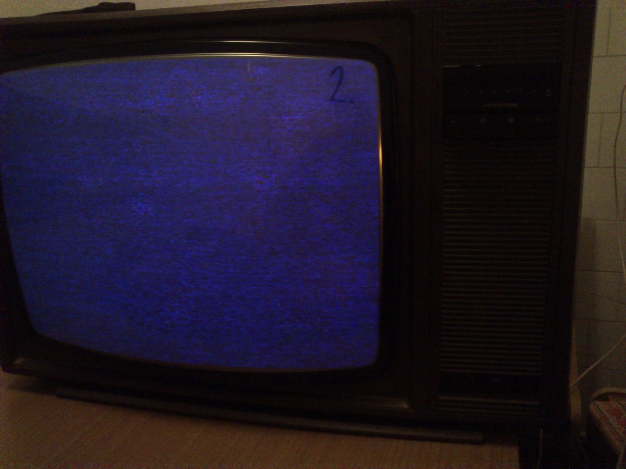

Mellékelt képen bejelöltem a képernyőket 1-2 számmal. Paneleket is képcsövet is.
Egyébként fordított esetben én sem hittem volna, ha nekem ilyet írtak volna.
Így már hiszel nekem?

(#) kadarist válasza canon1990 hozzászólására (») Feb 24, 2013 /
Én csak 2-vel jelzett képeket látok. De a 3-as jpg-n nem csak kék szín van. Ha tekergeted a színegyensúly beállító trimmerpotmétereit, akkor nem változik a színezés?
(#) canon1990 válasza kadarist hozzászólására (») Feb 24, 2013 /
3-as jpg az 1-es jelölésű képernyő csak a nagy fényerő miatt nem látszik. 2 es képernyőn is fehér a kép ahogy írtad is a potikkal beállítottam. Az az érdekes és ilyen a mesébe nincs, hogy ugyan azokkal az alkatrészekkel teszteltem. Infracolor dobozában nincs kép a supercolorban van.
Ha fehér a kép, akkor miért nem azt látjuk? Szerintem csak be kellene állítani a szétcsavart potikat.
Be vannak állítva a potik csak úgy fehéren nincs lefényképezve a 2 es képernyő. Most így beállított potikkal nem kék hanem szürke a kép.
Arra gondolok esetleg, hogy a hangoló részben lehet hiba az Infracolorban és azért nincs kép.
