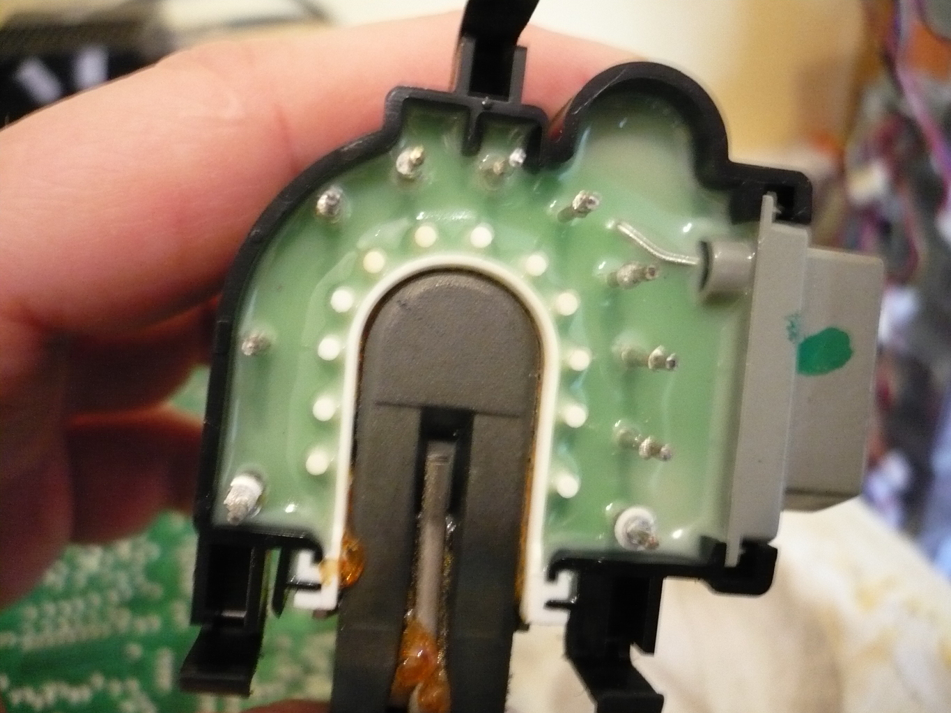

Sziasztok! Grundig tv-t javítok és a sorvégtranyója nekem gyanús. A hiba eddig kiégett a bizti a tápban. Mást eddig nem találtam csak a következőt: 2SD2578 ról beszélünk és az a problémám a kérdéses alkatrésszel, hogy a bázis és emitter mindkét irányba 100ohm (dióda) 79ohm -ot pedig ellenállásméréssel mérek rajta. Ebben van gyárilag ellenállás azt tudom, de jó ez így illetve hogyan mérjem ki? Adatlapot mellékeltem! Köszönöm!
Nos konkrétabban is írnék a tv-ről: Típusa Daewoo DTY-21G2. A hiba Állandóan veri a biztosítékot és az automatát is
. A táp ic rendben és a sortranyó is elvileg jó (előző hsz). Amit csináltam: Átnéztem a tápot, kondikat és félvezetőket, minden rendben van. Így kiszedtem a sorkimenő tr-t. Szerintem az lesz a rossz, mert sortrafó nélkül indul a panel és az előlapi gombokra is reagál led villogással. A power led így trafó nélkül zölden világit és a feszültségek is megvannak a tápban. Kérdésem a sortafó csinálhat e ilyet és hogyan tudom kimérni?

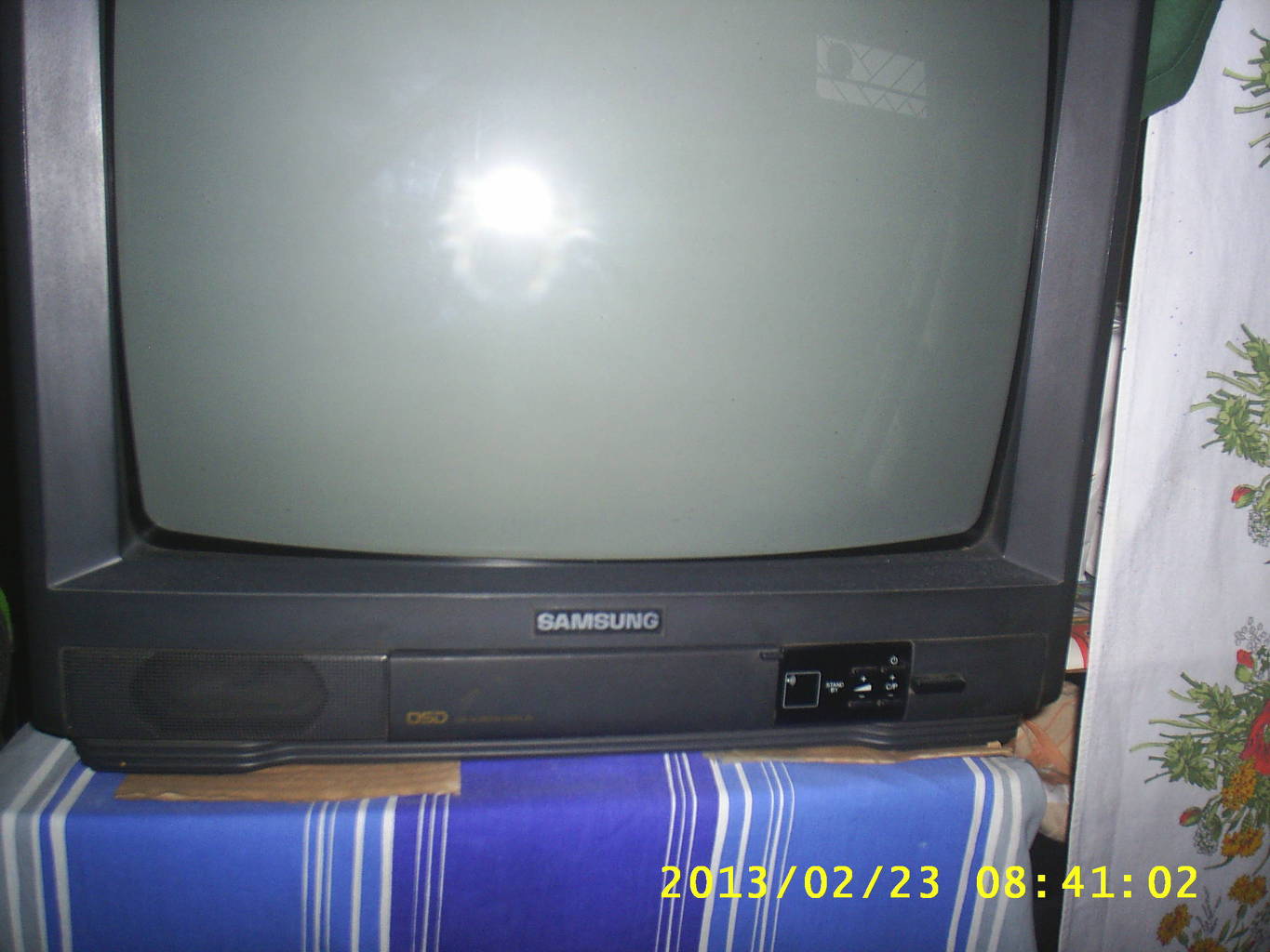

Egy samsung tv a probléma az, hogy kikapcsolom a távval,és és készenléti állapotban halkan fúj a hangszóró ez nem értem milyen jelenség ez evvel jár? amúgy a készülék jó csak ez a készenléti fújás a hangszóróban nem értem. Így meg nem merem be állitani othonra mert lehet többet is teker az órán....? Köszönöm segitségeteket!
A sorkimenő pontos típusa 50H0000235 vagy FBT40904. Találtam service manualt is.Bővebben: Link
A sortranzisztoron 230v izzó félfénnyel világít, tehát az is rendben van. Jó volna tudnom hogy hogyan ellenőrizzem le a trafót! A trafó heater és a gnd pontja rövidzár. A panelen fel van iratozva hogy melyik micsoda csinálok hozzá egy rajzot (méregetek) és azt is feltöltöm. Köszönöm a válaszokat! A hozzászólás módosítva: Feb 23, 2013
Nincs ebben semmi különös, mert készenlétben kap áramot a hangerősítő. Kapcsold ki a főkapcsolójával, ha nagyon zavaró.
Ennyi ? Akkor köszönöm! Egyébként a szomszédnak ua ez van tipus megnéztem aztis készenlétibe azis fuj halkan..! Akkor köszönöm mégegyszer a segitséged !

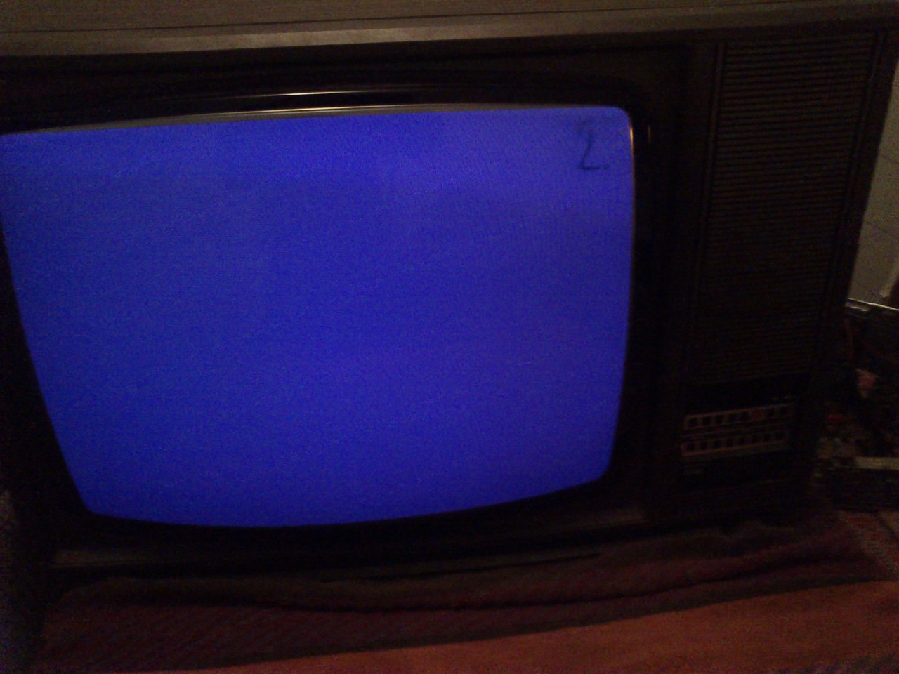

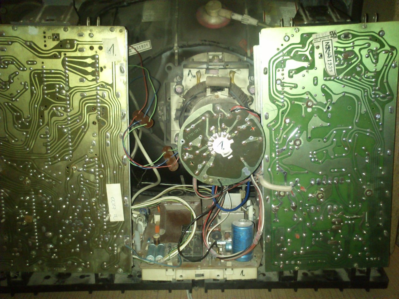

Szia! 145V-163V feszültséget mértem. Kicseréltem benne mindkét penelt( amin a sorkimenő van, meg ugye amin a tunerek ) Egyedül a tápot nem cseréltem ki. Lehet ez táp hiba?
Táphiba nem lehet, ezt könnyű belátni. Ha mindkét panelt kicserélted és a képcsőpanelen sem találtál szakadást, akkor a képcső lesz a bűnös. A hozzászólás módosítva: Feb 23, 2013
Elfelejtettem odaírni, hogy a képcsövet is kicseréltem. Egy Supercolornak a képcsövét tettem bele. Azt biztosra tudom írni, hogy erős jó képcső.
Mindent kicseréltél és mégsem változott semmi semmi?
Ezt nem adod be!
Esküszöm! Van annál jobb dolgom annál, hogy bárkit is hülyére vegyek.
Bele tettem a másik képcsövet és semmit nem változott, de holnap igazolom képekkel is. Nagyon szeretem ezt az oldalt, te is nagyon sokat segítettél, sokat is tanultam itt pláne tőled. Nem szeretném eljátszani a becsületem.

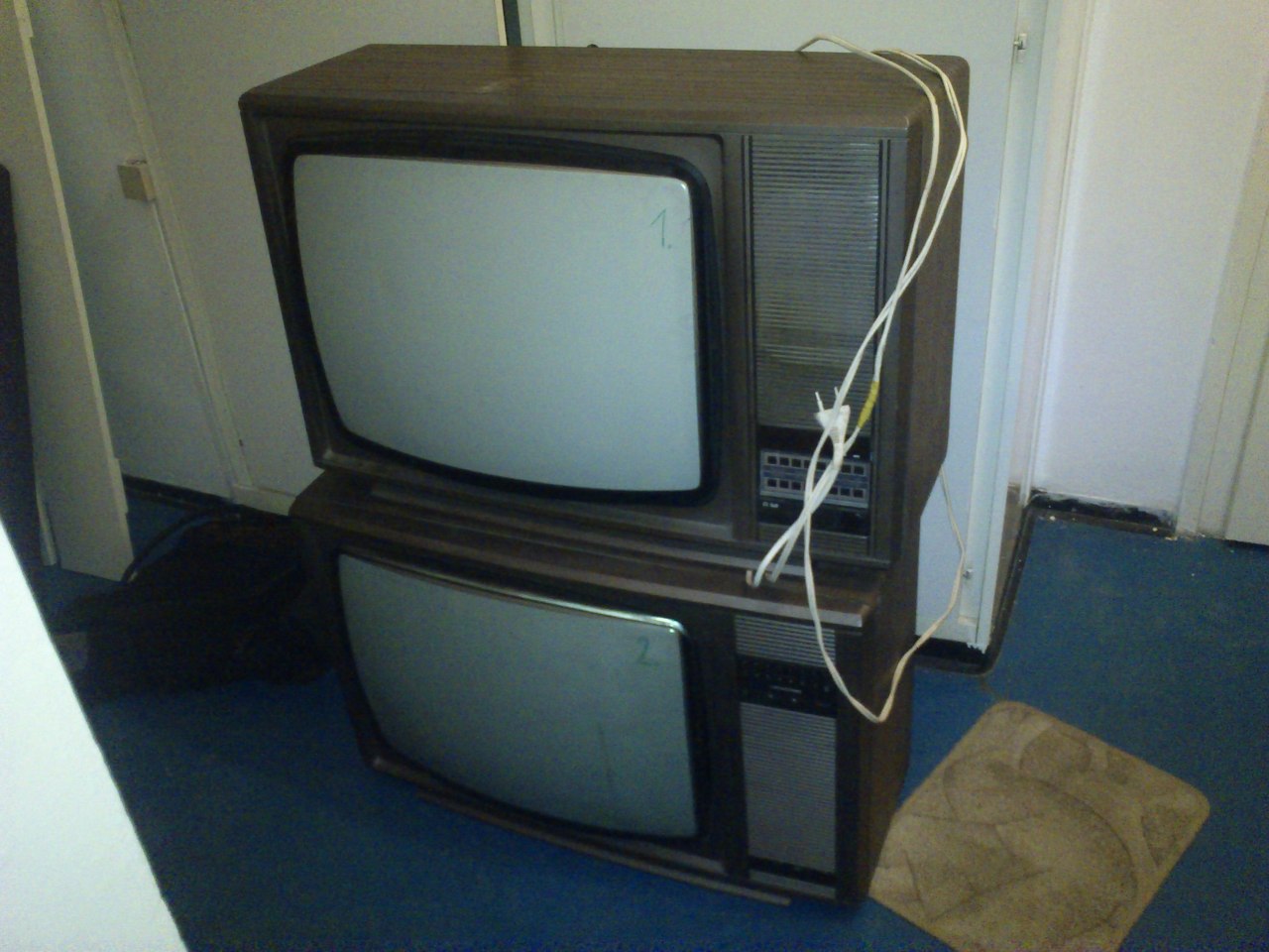

Mellékelt képen bejelöltem a képernyőket 1-2 számmal. Paneleket is képcsövet is.
Egyébként fordított esetben én sem hittem volna, ha nekem ilyet írtak volna. Így már hiszel nekem?

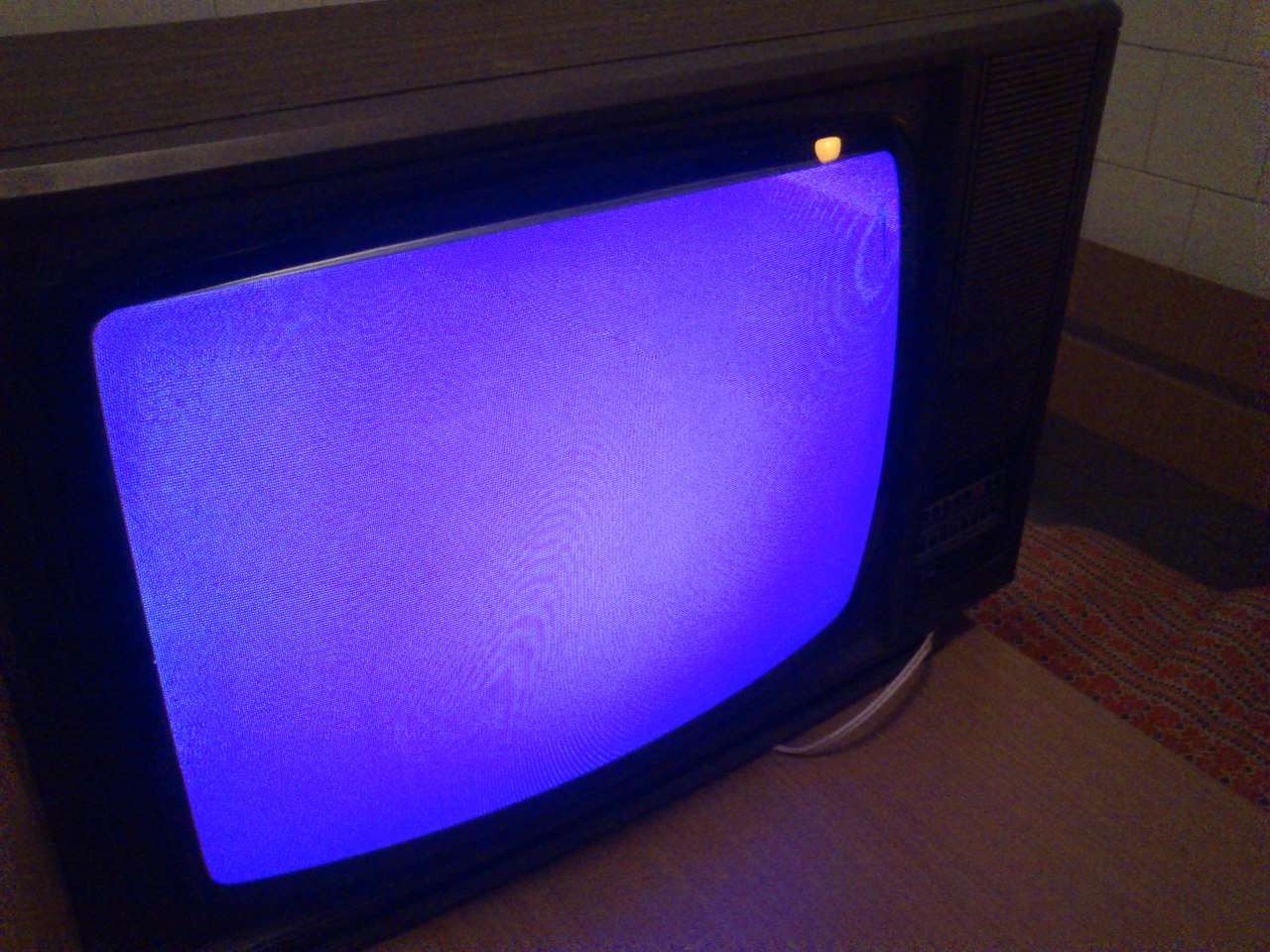

Nemrég volt nekem is hasonló hibám egy videotonnal. Nem lehet kontakthiba? Ezt megnézted? Abból indulok ki hogy:
Idézet: „Tulaja kb egy éve levitte a pincébe akkor még működő állapotban. Amikor előszedte párásan kapcsolta be. Így keletkezett a hiba. Mindent jónak látok benne.” Konkrétabban: A képcsőmeghajtás nem kapott jelet és ugyanezt a hibát csinálta az a tv is! Minden jó volt a panelen, de mégse ment a tv. Csak visszafutási csíkok voltak mint neked. Multival átmérheted, ha vannak ilyen bedugós csatlakozások ebben a tv-ben is. Menet közben én fakanállal mozgattam a bedugós panelt és szinte véletlenül jöttem rá a hibára, mert változott a kép és egy pillanatra be is jött rendesen. Remélem segítettem valamit. A hozzászólás módosítva: Feb 24, 2013

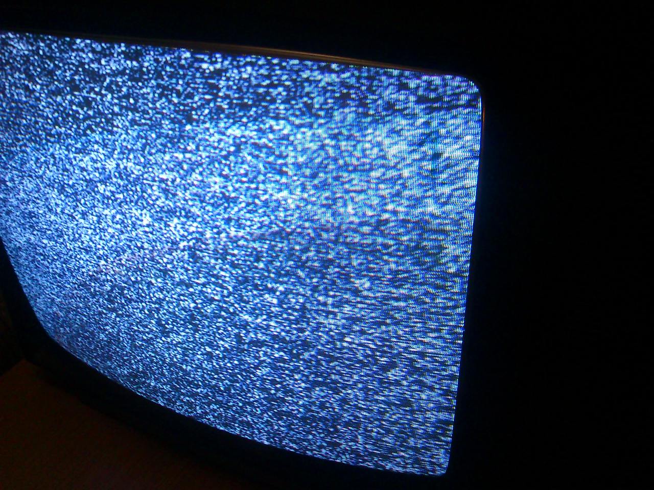

Én csak 2-vel jelzett képeket látok. De a 3-as jpg-n nem csak kék szín van. Ha tekergeted a színegyensúly beállító trimmerpotmétereit, akkor nem változik a színezés?
3-as jpg az 1-es jelölésű képernyő csak a nagy fényerő miatt nem látszik. 2 es képernyőn is fehér a kép ahogy írtad is a potikkal beállítottam. Az az érdekes és ilyen a mesébe nincs, hogy ugyan azokkal az alkatrészekkel teszteltem. Infracolor dobozában nincs kép a supercolorban van.
Ha fehér a kép, akkor miért nem azt látjuk? Szerintem csak be kellene állítani a szétcsavart potikat.
