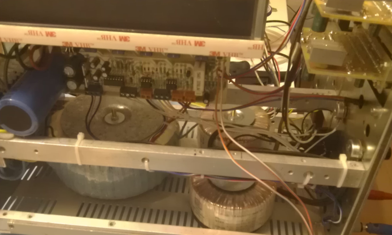

Lehet inkább dobozolásos kérdésem lesz, de van újságom is. A már megépített Alkotó féle tápot most már végre beépítettem a végleges helyére, igaz még nem a végleges állapot, de már mondhatni 95%-os a projekt ezen oldala (ugye lesz belőle még egy oldal, mert ikertáp lesz). A táp és a panelmérők remekül működnek, pontosak, nem melegszik különösebben, 6,5mm-es L idomot tettem a tranyók alá stb. A kijelzők elé ki mit használ? Hogyan oldjátok meg? Tudtok adni valami jó kis tippet? A hozzászólás módosítva: Feb 24, 2013
Idézet: „...A kijelzők elé ki mit használ?...” En fustszinu plexit Ilyet peldaul. Irtam par reklam vilagitas keszitesevel foglalkozo cegnek, hogy nem lenne-e hulladek darab plexijuk. Kaptam.....

Az enyémen vékony piros plexi van.
Ghoost ! Nálad az a led bar mit jelez ki, és mi hajtja( a villanyon kívül) ??
Idézet: „..Nálad az a led bar mit jelez ki...” A hutoborda homersekletet hivatott jelezzni. Idézet: „...mi hajtja( a villanyon kívül)...” Prolli007 es Alkoto jovoltabol es tollabol lekozolt Hűtőborda hőmérséklet szabályozása és kijelzése cikk segitsegevel epitett elektronika. A hozzászólás módosítva: Feb 25, 2013

Idézet: Én például hulladék plexiket szintén, annyival kiegészítve, hogy most már a kis cnc-men csinálok rá egy vállat is - így teljesen szintbesüllyeszthető. Egy régebbi hozzászólásban feltettem a képet is, hogyan áll össze a konstrukció.Kész tápon, Csavaros rögzítés hátulról 1, A besüllyesztett előlap „A kijelzők elé ki mit használ?” |
