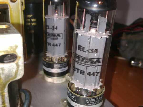

Egyébként is vigyázni kell az ebayes drága csövekkel, átfeliratozó szélhámosok nem csak Kínában vannak.
A többi termékét elnézve tényleg kamu lehet
- bukaresti kínai viszoneladó !
Régebben keveset gyártottak belőle, és nagyon felkapták. A mostani Sovtek harmadannyiba se kerül, ha nincs NOS Reflektornak átlogózva/átfeliratozva...
Azt honnan látni, hogy ez hamis?
Az anódlemez kis kihajtott szárnyainak csillogása gyanús, a hajlítógép okozta keresztirányú karcokkal együtt viszont egyértelmű, hogy Sovtek.

Egyszerűen kihajtották az anód végét, ami -véletlenül- pont kihajtásra volt alkalmas
A többi csak körítés. Viszont ettől sokkal-sokkal lineárisabb lett. De pl a 6N1P is ilyen kihajtott anód felépítésű, használják is az ARC erősítőkben. Valamit tudtak IVÁN-ék. Csak titkolták...
Szerintem meg egyszerűen arról van szó,hogy orosz "barátaink" is jól meg tudtak csinálni dolgokat,csak mondjuk nagyobb változatban.
Igazság szerint a korabeli német és amerikai típusok között szinte mindig megtalálhatjuk, ami az ihletet adta
- és milyen érdekes, az eredeti alkalmasabb azokra feladatokra, amihez tervezték. A néhány kivétel is inkább csak erősíti a szabályt.
