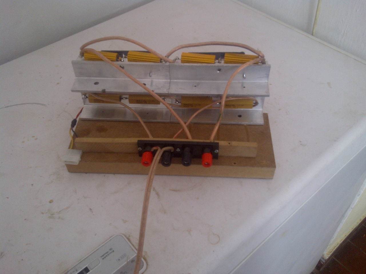

Ezt a műterhelést a múlt héten építettem. Méregettem a 30kg os 5 csatornás végfokomat, hát egy kicsit mellbevágott a fogyasztásmérőn látott érték, a szkópon az volt amire számítottam.
A deck 5db hídalt tda7294-et tartalmaz, 5 külön 300W-os trafó és egyenként 20000µF szűrés. +/- 35V-ról megy 8ohm terhelésre.
139,5W amit gyönyörüen sinusban folyamatosan bír, itt még nem vágja a tetejét, a fogyasztásmérő 270W-on állt folyamatosan. Még csak 1khz-en mértem. Két oldalt terhelve már 550W vett fel. Tehát ha mind az öt menne kb 1350W felvett teljesítményen menne...

De csak akkor lenne ennyi a teljesítmény felvétel, ha színuszt hallgatnál rajta, és azt is folyamatosan maximális kivezérléssel.
De a zene nem ilyen "agresszív". Mondanak sok féle értéket, de valahol egy "normál" zene 30-50% átlaggal veszi csak igénybe a rendszeredet.
Az 5db 300VA-es trafó is kicsit túlméretezett, de ebből nem szokott baj lenni.
