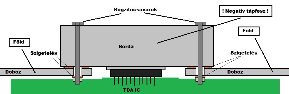

Ha csak 60 fokos, akkor az még jó. Gond akkor van, ha a környezeti hőmérséklet feljebb megy mondjuk 10 fokot és megáll a ventillátor, vagy nem áramlik körülőtte a levegő, stb. Szóval, legalább celofánt tegyél alá, a rendeléseket meg tényleg meg kell gondolni. Villanyász boltokban nem árulnak ilyesmit. Sajnos...

Szia! A TDA7294 témában ez igen alaposan ki van tárgyalva, érdemes odalátogatnod.
Találsz olyan megoldást is, ahol a hűtőborda tökéletesen el van szigetelve az erősítő belsejében, tehát nem okoz gondot, ha rákerül a negatív tápfeszültség. Ehhez belülre kell tenni a bordát és ventilátorral hűteni. Természetesen a hővezető paszta ekkor sem maradhat el.
Ha a szigetelést választod, tehetsz alá ebből a csillámból kettőt, gondosan egymás mellé illesztve.

Srácok, kérjünk tőle egy fotót! Ha tud készíteni világossá válik nekünk is hog mi lekvár van vele. Azt is meg lehetne legutolsó sorban oldani, ha a borda a dobozra van rögzítve akkor az IC mezitláb érintkzhet lap nélkül pasztával a bordához, deviszont ilyenkor a doboz és a borda legyen elszigetelve. Oda meg már bármi jó példaképp: még a gyufás doboz papírja is megteszi.

(#) (Felhasználó 46585) válasza (Felhasználó 13571) hozzászólására (») Márc 1, 2013 /
Ha egymás mellé teszed a két csillámot, köztük van egy távolság. Nem beszélve a rajtuk levő lukról. Szerinted ez így jó? Még deszkamodellben sem használnék ilyesmi megoldást.
(#) voodoo válasza (Felhasználó 46585) hozzászólására (») Márc 1, 2013 /
De katt, direkt erre a célra szolgál a paszta. Azt írta Leaslie kollégánk, az van neki. Hát tegyen rá. Nincs itt több kW teljesítmény. Amit pedig a "lyuk" okoz, mint veszteség és ez helyett nem disszippál 95% hő helyett csak 88%-ot... Nem számottevő.

Ez a Sili amit ajánlottam, egy műanyag izé. Ha ezt odaszorítod az ic-vel a hűtőbordához, akkor az annyira szétnyomódik, hogy tökéletesen hozzáér az ic-hez is, meg a hűtőhöz is. Ha egy ilyet lebontasz néhány hét után, akkor látod, hogy a felülete fényesre nyomódott. ( Új korában meg egy kicsit recés ) Ezért nem kell alá semmi paszta. Azt is tudni kell, hogy szerintem nem szabad újból felhasználni, ki kell cserélni. De mehet alá paszta, csak felesleges. A Berquist gyártja ebből a legjobbat, az Orszáczky kft forgalmazza.

Így gondoltam, ha valóban kívülre esik a borda és, ha a borda = doboz érintkezik (mivel általába úgy szokott lenni), akkor szigetelő alátétekkel meg kell szüntetni. De ilyenkor a csavarokat is megfelelően el kell választani a doboztól.

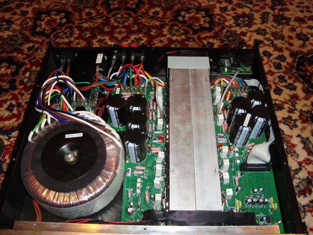

(#) gambler hozzászólása Márc 1, 2013 /
Egy tanulságos képet találtam. Ebben az erősítőben ELNA puffer kondenzátorok vannak. Tudom, hogy jó minőség, be lehet ilyet itthon szerezni és milyen áron? Ezért jobbak és drágábbak is persze ezek az erősítők, mint más típusok.
(#) voodoo válasza gambler hozzászólására (») Márc 1, 2013 /
Ez nem a hol kapható topic...
Amúgy ennek az erősítőnek a kondi parkja vagy 10E Huf. minimum, 10.000µF /80V ! ( és sorba vannak kötve)

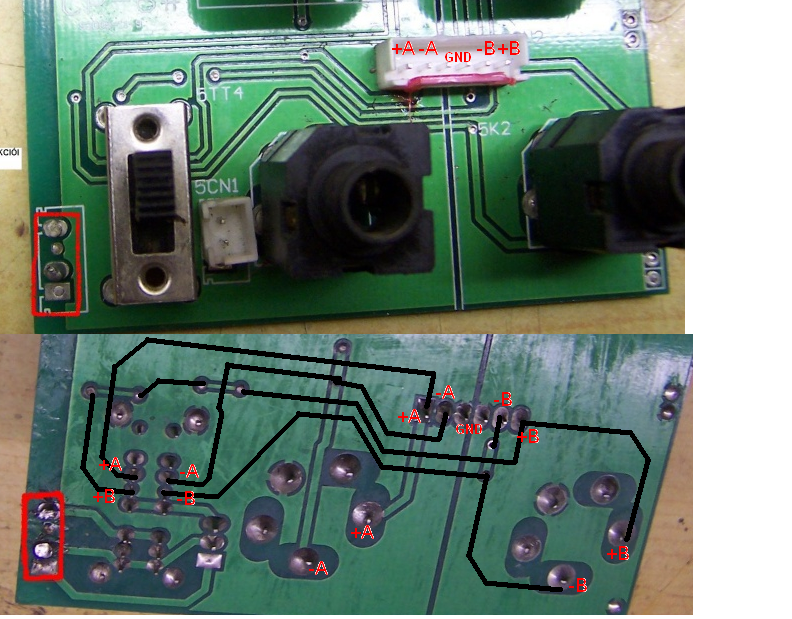

Látom a feltett fotóidon, de ötlet semmi. Vissza kéne rajzolni ezt a kapcsolást.
Úgy szoktam, hogy készítek azonos szögből (lehetőleg merőleges) fotót alulról-felülről. Az aljáról készített képet tükrözöm, és egymás mellé montírozom a kettőt (Paint). A forrasztási oldali vezetősávokat átrajzolom a másik képre. Ez alapján elég jó kapcsolási rajzot lehet készíteni.
Szerk.: Példa. Mondjuk itt épp a NYÁK másik oldala volt érdekes.

(#) voodoo válasza reloop hozzászólására (») Márc 1, 2013 /
Megpróbálom lay-be lerayzolni. Nem lesz könnyű.

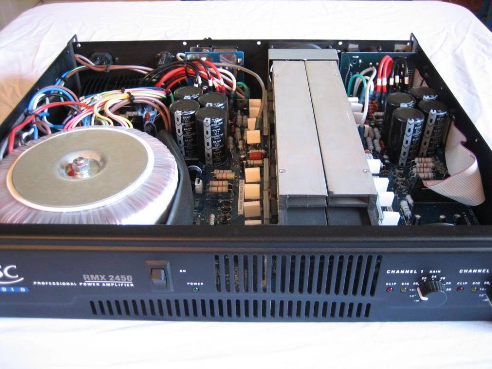

(#) dudassandor1 válasza gambler hozzászólására (») Márc 1, 2013 /
Hirtelen ránézésre eléggé hasonlít a csatolt képen levő végfokra (Alto). Bár ebben +-55 és +-110 Voltról megy a vég. A kondik meg 12.000µF 80V. Azért van ám benne Kraft!
