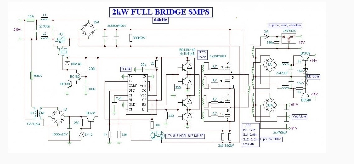

(#) saraha válasza lorylaci hozzászólására (») Márc 5, 2013 /
Köszöntem a válaszokat.Igazából a gombhoz akartam volna kabátot mert vannak IXFX bontott FET-jeim.Erősítőhöz készül,de akkor nézek valami mást pl.:2db. 600W-os rezonánst.
(#) lorylaci válasza saraha hozzászólására (») Márc 5, 2013 /
Rezonánsból csinálhatsz teljeshidat is, vagy ott van Ge Lee teljeshídja is.

A Gee Lee féle teljeshidas itt van valahol a topic-ban ?
(#) voodoo válasza saraha hozzászólására (») Márc 8, 2013 /
Igen, ez az.
(#) saraha válasza voodoo hozzászólására (») Márc 8, 2013 /
