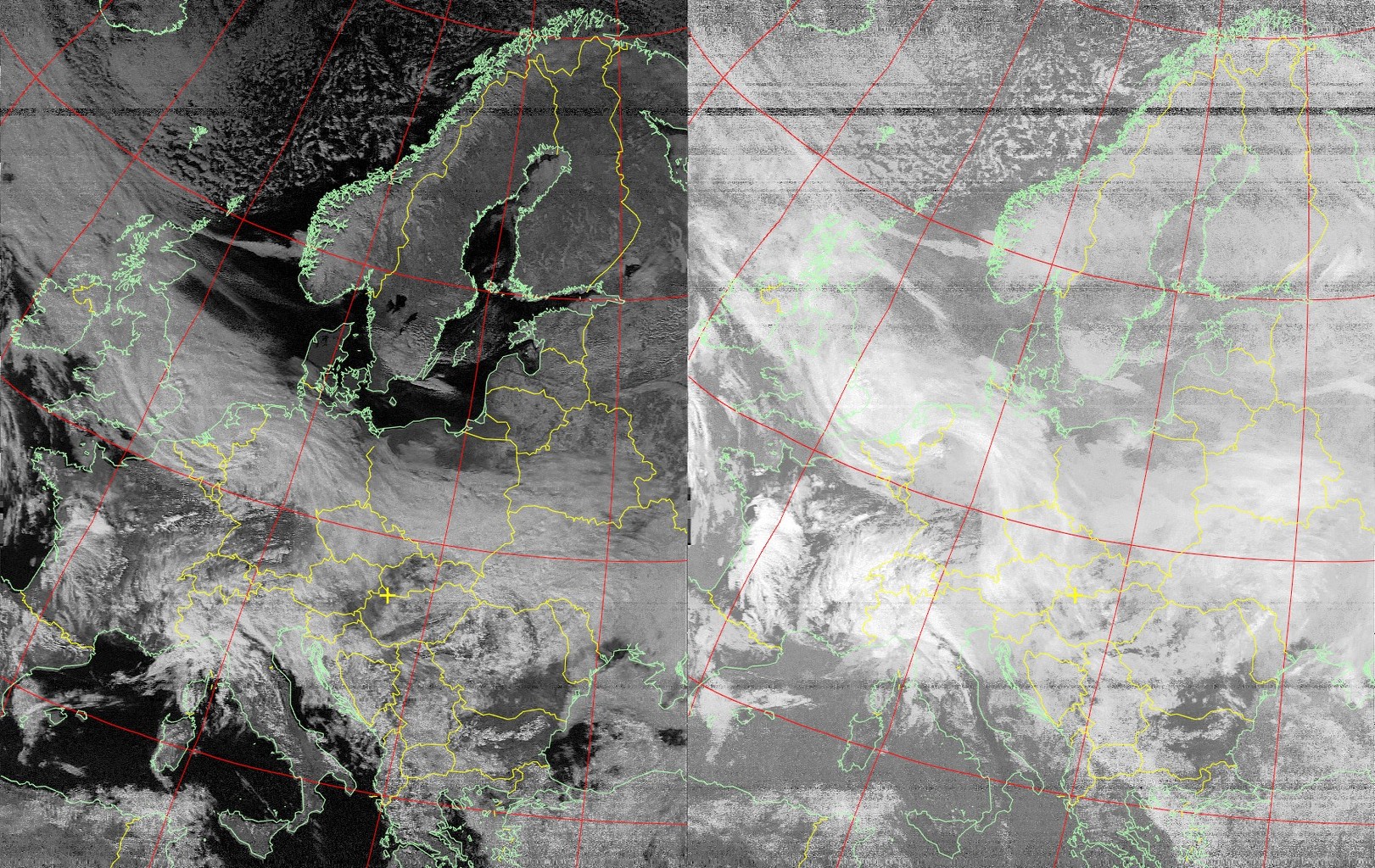

Nekem még mindig nem sikerül Olaszországnál délebbről jelet venni. Még mindig QFH antennát használsz? Melyik kapcsolással? Biztos mondtad már... Nekem ilyen volt a 11:50-es Noaa19 áthaladás:
Szia !
Igen QFH ! Ez a kapcs: (radio es erosito) A PLL modult is linkeltem korabban itt. Sajat fejlesztes ;] Bővebben: Link Nem tudom miert zold az MSA egy resze ? Es e terkepet folyton nekem kell helyretenni, az ora, datum rendben van, kepler frissitve.

Ez nagyon jó! Nekem ugyan ez az áthaladás ilyen volt:
Milyen vevovel veszed?
Nem tudom delen hany fok lehet az emelkedesi szog, amikor elkezdi venni. Van nehany zavarjel rajta; a mellette levo laptop tapja a hibas gondolom, mert PC eseten nem volt ez a zavarjel rajta. A hozzászólás módosítva: Márc 10, 2013
MC3362P (francia vevővel) Dél felől 25-30 fok körül jön meg a vétel, észek felől meg hallom még 1 fokon is. Jövő hétvégén majd kipróbálom, hogy bepakolom a cuccot kocsiba, és megnézem máshol (terepen) milyen a vétel.
Akkor inkabb antenna irany problema lehet. En is szorakoztam antenna forgatassal, azert hogy kelet es nyugat felol is aranyosan vegyen. Iranyerzekeny a QFH is.

Itt egy mai felvetel. Kicsit keson kezdte el venni es hamar leallt, pedig 2 fok volt beallitva elevacios szognek.
Bővebben: Link A hozzászólás módosítva: Márc 12, 2013
Ez azért egy eléggé távoli átvonulás, ezért nem csoda a rövid vételi ablak.
Szia ! Valami nem jo, mert a kozelebbi athaladasokat is "hamar" leallitja; 2 fok volt beallitva. (Es a terkep is esik le.) Bővebben: Link Itt meg bejott ujra valami foldhurok, vagy kulso zavarjel.
Na igen, a földhurkot vagy a nagyfeszültségű vezeték szórását kellene valahogy mérsékelni és akkor teljesen jó vételed lenne. Szerintem az antenna pozícióján kellene először módosítani és a koaxkábel elvezetését is át lehetne helyezni máshová.
Erdekes modon nem mindig van foldhurok jellegu zavarjel.
Régebben már írtam erről. A száraz levegőben erőteljesebb a koronakisülés a nagyfeszültségű elektromos vezetékek szigetelői körül, ezért ilyenkor erősebb ez a zavarás.
Belehallgattam a felvetelbe, es csak akkor jelenik meg egy 50 Hz koruli zavarjel, amikor mar jelen van a muhold jele. A pattogas szeru zavar is csak akkor jelenik meg. (szerencsere a kepen nem mindig lathato)
Ez sem meglepő, mert az sistergésből nem hallod ki a zavart. Az csak akkor lesz észlelhető, ha jel (vivő) van, amit modulál a zavar.
Igy nezunk ma ki:Bővebben: Link Nem ertem miert allitja le korabban a felvetelt, 1 fokra van allitva a wx-ben a minimalis elevacios szog. Valami korlatozas van a felvetel idotartamara vonatkozoan ?
