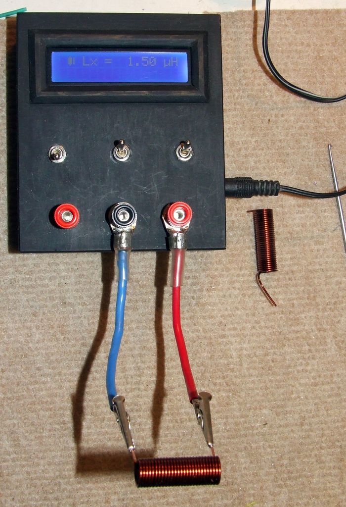

Meglettek csinalva az induktivitasok:
-az 1,5mikroH -s induktivitas.
7,6 mm-es testre(en furora tekertem) ,1mm-es CuZm huzalbol 27 menet-et tekerve
1,51-1,52 mikroH-t eredmenyez
-a 4mikroH meg 10mm-es alapra 15 menet majd ra 13 menet szorosra tekerve ,1 mm-es CuZm huzalbol.
Ezek mert adatok es mind legmagos tekercsek.

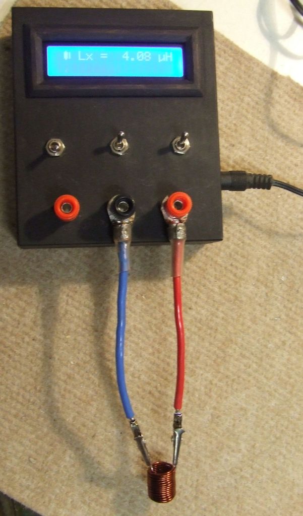

Elkészítettem a saját induktivitásaimat.
1,5uH = 7,5mm-es fúrószárra 27 menet 1-es huzalból
4uh = 10-es fúrószárra 15 menet, és ennek tetejére 12,5 menet 1-es huzalból
Mindkét érték szinte tökéletesen bejött.
A 4uH-t cérnával megkötöttem a mérés után, és bemártottam hígított nitro lakkba. E nélkül is öntartó volt, de így még merevebb lett. Száradás után is megmértem, az értéke 4,1uH-re változott, tehát elhanyagolható az eltérés.
Ismét köszönöm a kísérleteket, nálam is tökéletesen beváltak a megadott adataid.
