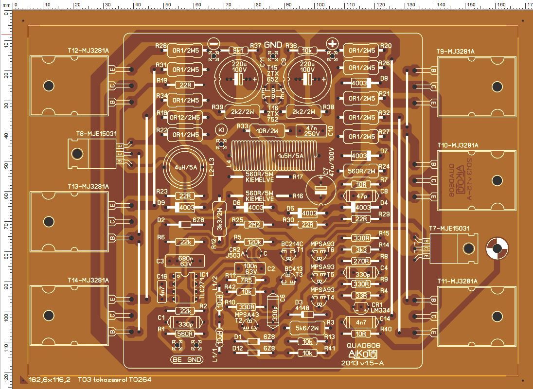

Kipróbáltam az egyik panelt. Szándékosan nem használtam labortápot, hanem egyszerű izzós áramkorlátot alkalmaztam (gyerekkorom óta nem próbáltam így). Hibátlan ez az élesztési módszer is.
A panel elsőre indult, semmiféle gond nem volt vele. Még nincs rajta borda, de így sem melegszik (kis hangerőn). Ráadásul a hőközlő tönköket sem köttem a GND-re egyenlőre, de így sem tapasztaltam semmilyen zajt vagy gerjedésre utaló jelet. Ez azért fontos, mert itt a gyáritól eltérően, egyoldalas a panelterv, amit eltérő GND vezetéssel tudtam elérni. Ha bordán lesznek a hőközlők, és az egész egység GND potenciálra kerül, akkor az is egy jelentős árnyékoló hatást fog még jelenteni. A kiemelt 560R-ok is jól bírják, A kezem kényelmesen bírja a melegedésüket, kb. 50-60°C lehet. A két kerámia tokot egymsához ragasztottam, így sokkal merevebben megáll a "4 lábú" ellenállás-egység.

A tesztpéldánynak megfelelő rajzot és tervet mellékeltem. A terv itt már annyival "okosabb", hogy értékeket is írtam rá, illetve apró kis kozmetikákat végeztem rajta.
A terv alapvetően az eredeti alapján készült, de számos ponton eltértem attól. Pl. egyoldalas a panel, a kétoldali hőközlő elem egyforma (nincs jobbos és balos), a légmagos induktivitásokhoz illeszkedik, néhány ellenállást 2W-os méretűre növeltem, stb. A kapcsolásra írtam egy helyettesíthetőségi elképzelést. Ezek a megfeleltetések jó eséllyel nem fognak semmiféle gondot okozni. A ZTX-ek ügye már kritikusabb, de mivel kaphatóak (nem olcsók) nem kell őket helyettesíteni. Nekem a J503-as áramgenerátor beszerzése volt nehézkes, de a boltom ezt is megtalálta és küldte.

Ettől függetlenül, rajzoltam egy lehetséges változatot. A 2SC5200 helyett, inkább a rajzon is lévő MJL3281A típust javaslom, vagy az MJL21194-et. De a tokozásuk azonos, bármelyiket tudja a panel fogadni. Ha ez így jó neked, akkor ellenőrizd le, és ha rendben lévőnek találod, akkor beszéljünk a panelről.
http://www.hobbielektronika.hu/forum/topic_post_1344186.html#1344186 Tavaly december 10.-én volt Tehát az én egyetlen észérvem arra, hogy ezt a típust használjam annyi, hogy ez van itthon... Az MJL3281A-ból is van 2 db. ,de ugye ehhez 12 kellene... Költeni a Motorola tranyókra most tizenezer forintot nem szeretnék. Az MJ15003 a Toshiba tranzisztornál jóval nagyobb áramot bír, de a 2X3 végfoktranzisztoron ez eloszlik. A terv nagyon szép, mint az eddigi összes panelterved! |
