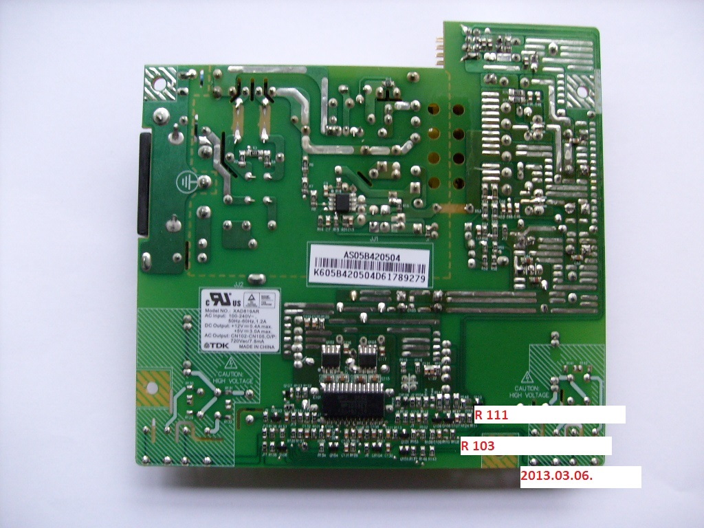

(#) csaba33 hozzászólása Márc 8, 2013 /
Néhány napja kerestem Hanns G HN 198D szerelési vázlatot, természetesen nem csak itt. A Google-val bejártam a világot és természetesen sehol nem találtam. Arról lenne szó, hogy cserélni akartattam egy pár alkatrészt az inverter oldalon és közben elpakoltam két smd ellenállást( mert öreg vagyok és mert nem látok jól nagyítóval sem). Természetesen a cserét meg a javítást nem én fogom elkövetni, én csak postás vagyok Ha jól emlékszem( átolvastam mind a- most már- 114 oldalt és talán agressiv írta, hogy több száz fajta tápegysége van. Ha esetleg tudna ebben nekem segíteni nagyon megköszönném. Mert tulajdonképpen a szerelési vázlat, ha ez két érték meglenne, nem is kellene. üdv Csaba

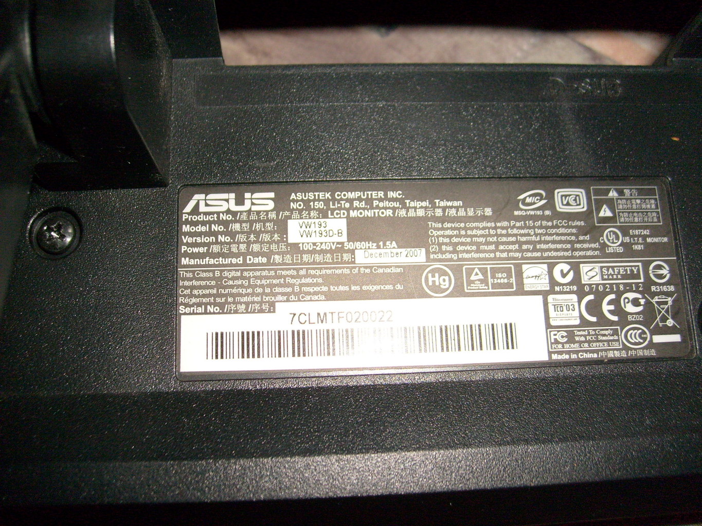

Üdv van egy asus 19 colos tft monitor pontos típusát nem tudom.. a hiba annyi hogy rövid idő után kikapcsol a monitor úgy hogy elötte gyengén vibrál a háttérvilágítása gondoltam hogy kontakt hiba és szétszedtem de semmi beégést sérülést nem találtam és az összes kondenzátor jó nem púpos..
kontakt spray vel befújtam a csatlakozókat illetve a kis bekapcsoló panelt de a hiba továbra is fent áll ... mivel vibrál a világítása gondolom hogy a táp baja lehet mert a kép az teljesen jó volt .... mikor kikapcsolt először vissza kapcsoltam és megint lett kép kb fél másodpercig aztán megint sötétség de nem írja ki hogy no signal... aztán megint bekapcs és megint jó fél másodpercig... .viszont másnap amikor bekapcsoltam megint fél perc/percig jó aztán megint kikapcs.... én úgy gondolom hogy minden működik, míg nem melegszik be és aztán lekapcsol... létezik ilyen hogy a táp lekapcsolja a monitort? ha valaki tudna erre választ adni azt megköszönném

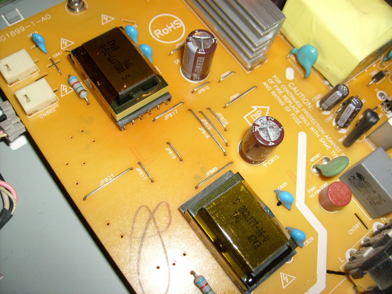

(#) mineral válasza Soler hozzászólására (») Márc 8, 2013 /
Ennek is cső vagy inverter hibája van. Az inverter trafót ellenőrizni kell. Mi a pontos típusa?

(#) Soler válasza mineral hozzászólására (») Márc 8, 2013 /
hát nemtudom pontosan azt hiszem asus w193d de nem biztos inverter trafó az mi?
Az inverter transzformátor többnyire a tápegység panelen csücsül és a CCFL csöveknek állít elő nagyfeszültséget. Valahogy így néz ki. Ezt kell kiforrasztani és megmérni az értékeit. Mi a táp panel típusa? Esetleg egy kép is tudna segíteni.

(#) csaba33 válasza bbalazs_ hozzászólására (») Márc 9, 2013 /
Szia, bbalázs!
Sajnos nem szimmetrikus. A két ellenállás közül az egyik, jelesül az R111 az ON/OFF-ra megy egy WB 12 márka vagy kód nevű tranzisztor vagy zénerdiódán keresztül. Azért nem tudom megmondani pontosan, mert a Google-ban rákerestem és kettő találat jött ki erre, amit belinkelek . Úgyhogy WB 12, csak a focival kapcsolatos dolgokat találtam. Köszi, Üdv Csaba
(#) csaba33 válasza csaba33 hozzászólására (») Márc 9, 2013 /
A lényeget meg lehagytam: az ellenállás a "WB" emitter lábára csatlakozik, majd a kollektorról megy az ON/OFF-ra. Kimérni nem tudom, mert ahhoz ki kellene forrasztani. Ez egy boldogtalan tápegység, semmit nem találok róla. A CCFL vezérlőt is csak az egyik orosz oldalon találtam, mármint applikációban.Letölteni a Alldatáról rögtön meg volt: MP 1038EY. Viszont a 2 darab PWR tranyóról semmit nem is fogok megtudni, mert akármilyen nagyítóval nézzük, semmi írás nem látszik rajta. Üdv Csaba
(#) bbalazs_ válasza csaba33 hozzászólására (») Márc 9, 2013 /
Tegyel oda egy 10K-t. Baja nemigen lehet tole, max nem megy.
Aztan egy 1K-t.
Vegul rovid idore kiprobalhatod 100Ohmmal.
(#) Soler válasza proba hozzászólására (») Márc 9, 2013 /
na itt vannak a képek a monitor alkatrészeiről gondolom a transzformátor az a fényes felületű kis kocka amiből 2 van.... szóval ha valaki tudná hogy mit tegyek az jó lenne..... nem tudom hogy képhiba de a felső transz... nál körülötte narancsosabb a nyák... most ez??...

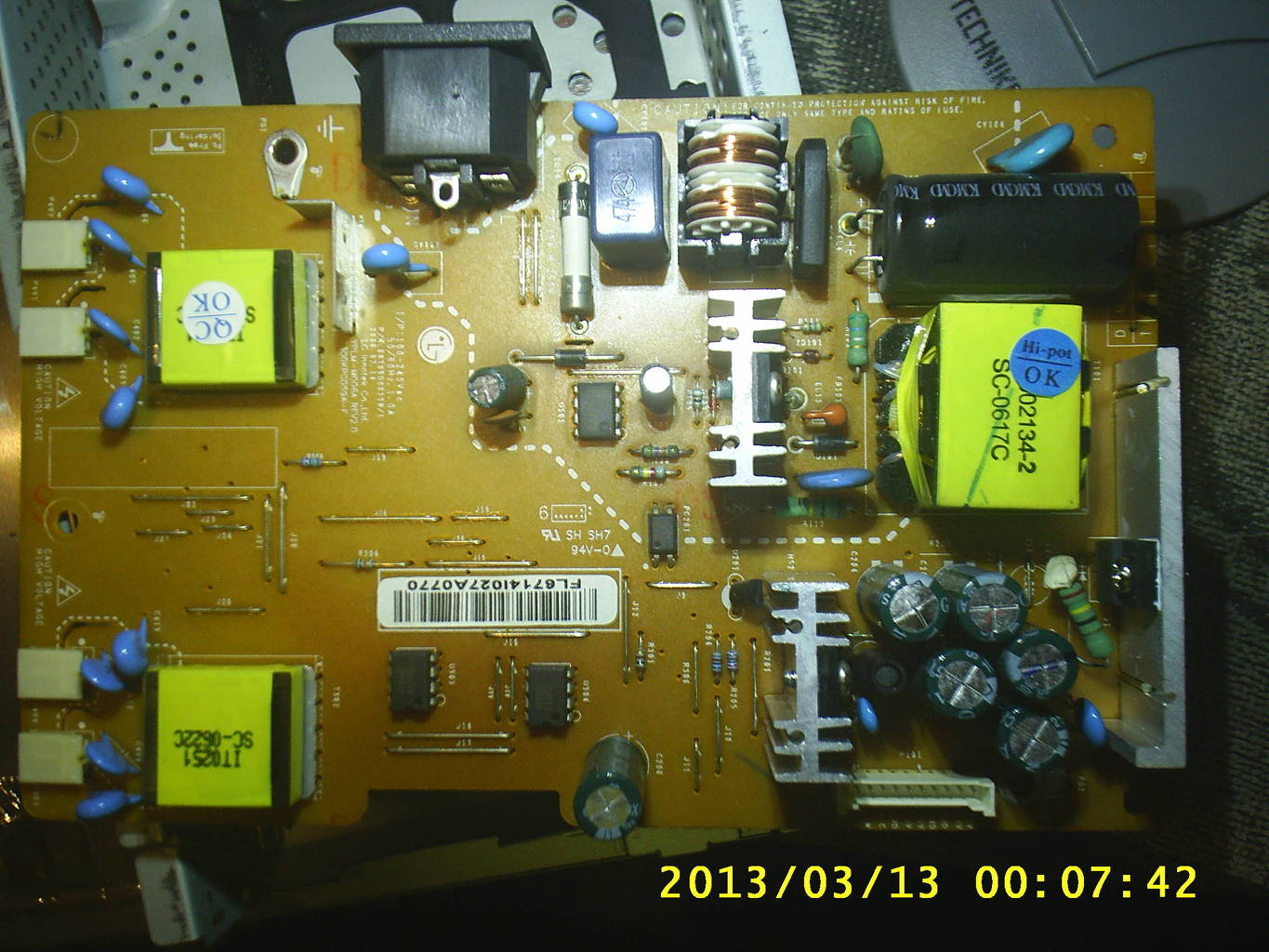

(#) zoli0078 válasza Leginus hozzászólására (») Márc 12, 2013 /
Szia,
Én is találkoztam hasonló problémával, első körben érdemes talán a tápban lévő kondikat átnézni (kicserélni) valamint átnézni nics-e zárlat az inverter részen (a trafóra kapcsolgató kis fetek vagy tranzisztorok szoktak zárlatosak lenni). Nálam több esetben a tápban elegendő volt az Elkókat kicserélni és máris jól működött a monitor.

(#) Leginus válasza Leginus hozzászólására (») Márc 13, 2013 /
Szervusz gondoltam felteszem a tápról a képet igazad van pupos kondi ott van! 1000uf/16 volt.
Kérdés milyen értékek lesznek ..Majd rámérek az Lcm3-al aztán kiderül bár kondi lenne!
