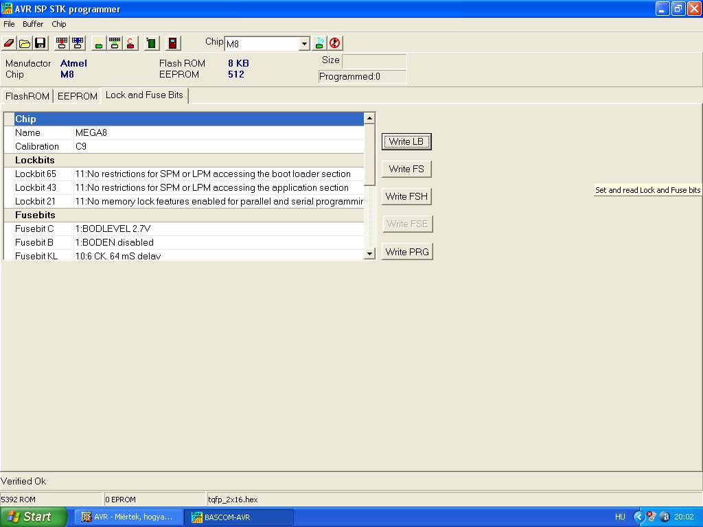

A Hex-a fájlon nem változtattam semit ,csak beilesztetem a fájt a Bascomba és áttőltöttem az AVR-be . A kijeltőn nullák ,törtvonalak ,per jelek ,nyilak vándorolnak mintha egy futó feliratsor lenne és folyamatosan ismétlődik .A letöltő kábelem ,a kijelzőm biztosan jó ,mert a fejlesztő penelembe beleraktam és tudtam vele programozni és akijelzőn is az volt aminek kellet lennie. Kérdé ,ha nem bascomon írodott az eredeti program ami le lett forditva Hex-a fájra ,de én a progit bascomon keresztül töltöm be okozhat program hibát ? Az AVR-nek a rajz szerint nincs külső kvarca a bascom alapbeállításánál mit tegyek ? Az LCD opciot a kapcsolásnak megfelelően beállítottam .

Vagy az LCDt nem mjolkototted be vagy a fuse bitek nem jok.
Ellenorizd le mindkettot.

Halló ! Az lcd biztos nincs elkötve a fuse bitekröl küldök képet .

Akkor allitsd ugy a fuse biteket hogy belso 1MHz RC-rol menjen...mert lehet hogy most belso 8MHz -el megy es a delay-ek 8-szor nagyobbak, ezert nem mukodik..egy elmelet..

Figyelj, a rajzon a reset lábat is használod adatvezetéknek, ott lehet a kutya elásva. A reset lábat csak akkor használhatod álatalános I/O lábnak, ha RSTDISBL bitet beállítod. DE!!! Ekkor kikapcsolod a reset lábat, és innentől kezdve ISP programozni nem tudod már. Egyedül "paralell programming" módban lehet innentől kezdve.
Tehát, ha nincs ilyen programozód, akkor lényegében kinyírod ezzel a procit!!! Illetve a Fuse-bitek beállításásnál lehet gond. Az elég nagy szívás, figyelj a fuse bitekre nagyon, mert a Ponyprogban a "programmed (bit=0)"-et pipával jelöli az "unprogrammed (bit=1)"-et pedig üressel, de a TwinAVR programozó meg asszem pont fordítva. Tehát duplán meg van csavarva a dolog. Én annó vettem egy A4-es lapot és szépen végigondolva leírtam, kigyűjtögettem egyenként az adatlapból, hogy mi kell nekem. Macerás. Itt az online fuse-bit calculator: http://palmavr.sourceforge.net/cgi-bin/fc.cgi?P_PREV=&P=ATtiny2313 Még ami probléma lehet, hogy a ISP programozó vezetékeket is használod, azt pedig, hivatalosan úgy lenne csak szabad, ahogy ennek a doksinak a 6.oldalán le van írva: http://www.atmel.com/dyn/resources/prod_documents/doc2521.pdf Amúgy személyes véleményem, hogy ez egy picit dzsindzsa kapcsolás. Minden tiszteletem azé, aki erre használható programot tudott írni. (Például:Miért nem egy portra vannak kötve az adatvezetékek, nem értem.) És még annyi, hogy én nagyon nem szeretem a ATmega8-at, mert nincs egy tiszta használható portja sem, ha jobban megnézed. A C port eleve nem teljes, plusz ott a szívás a RESET lábbal. A B port is kiesik mert kristályt majdnem mindig használok. Marad a D port, de csak akkor, ha sem külső interruptot, sem soros kommunikációt nem használsz. Akkor már inkább az ATtiny2313. Vagy ha nagyobb kell akkor az ATmega16 v. 32
