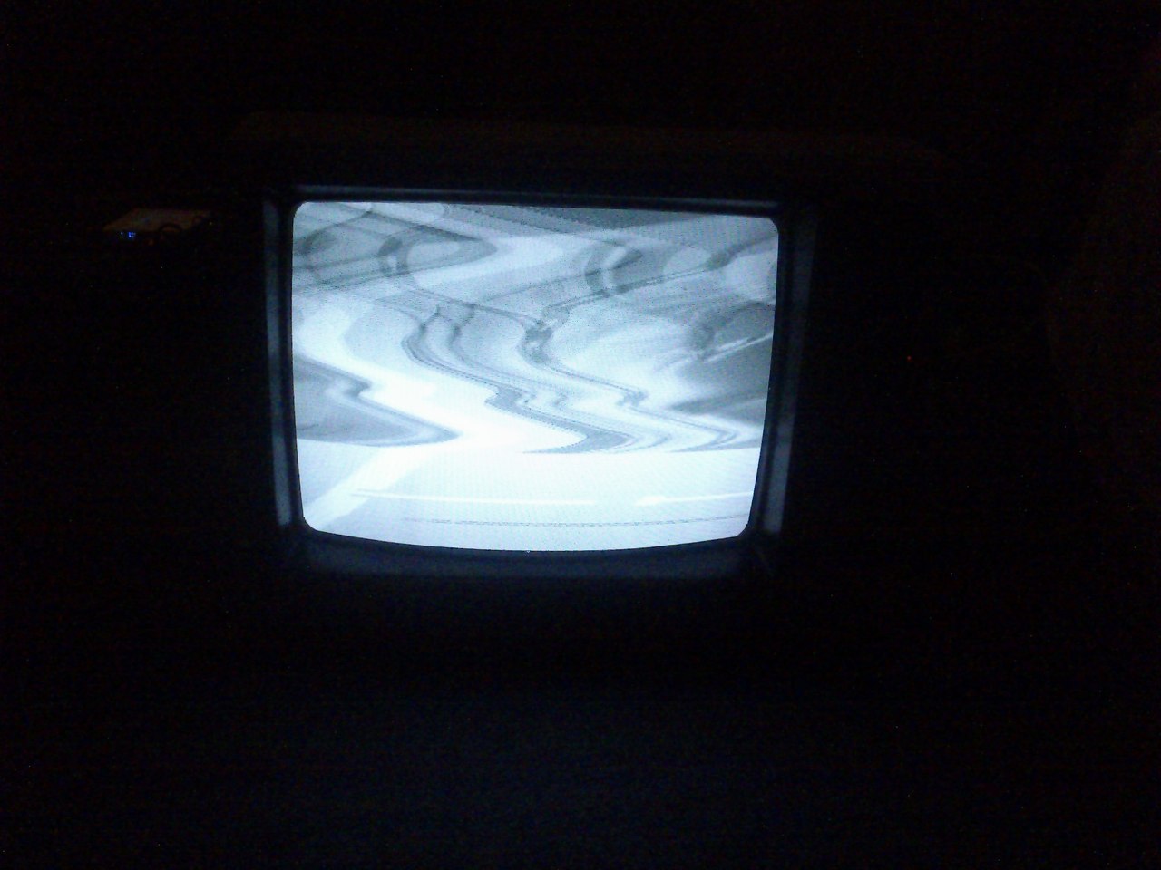

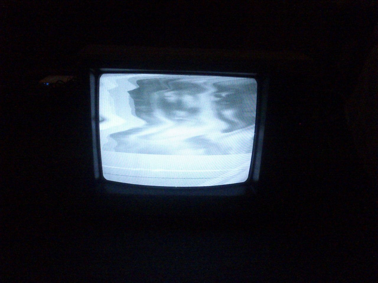

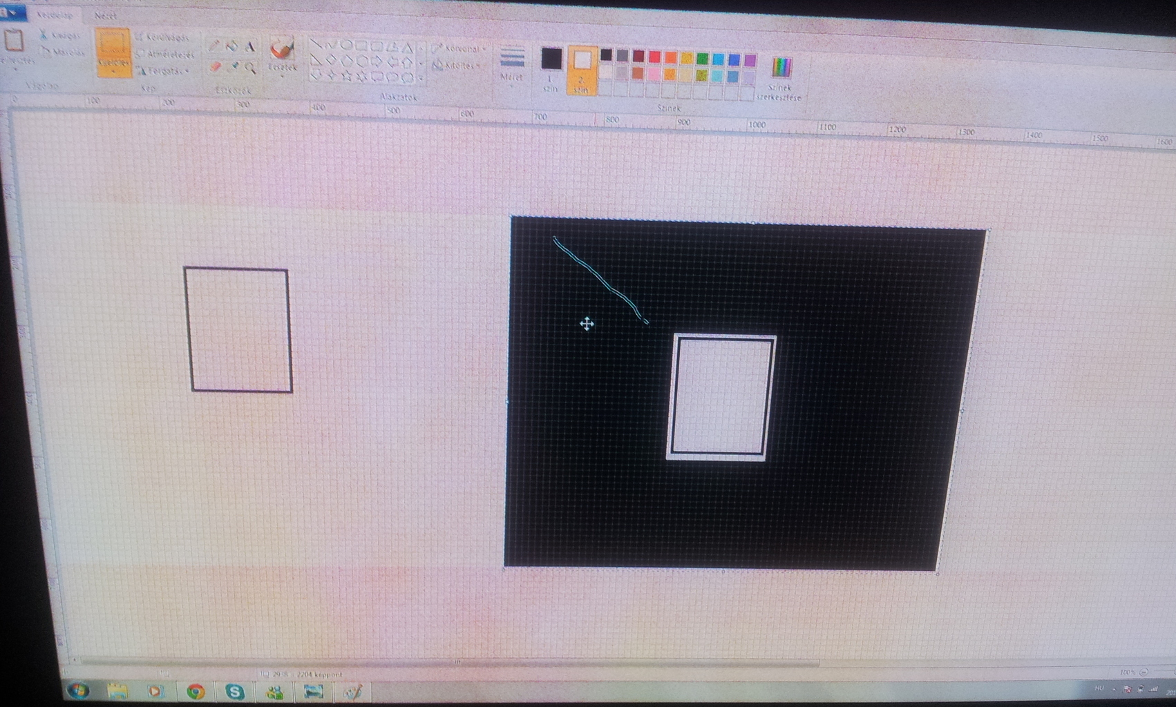

(#) canon1990 hozzászólása Márc 16, 2013 /
Beijing 8303 tv-ről lenne szó.
Mellékelt képeken látszik a hiba amit produkál. Nem vagyok műhely közelben, multim nincs. Merre lehet a hiba. Kecskeméti albérletemben van ez a tv, most nem tudok tévét nézni. Forrasztót tudok kérni a szomszédomtól. Előre is köszönöm a választ.

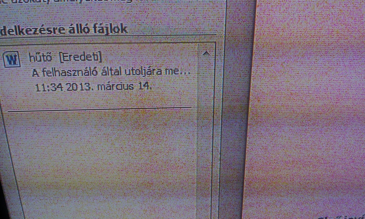

(#) Kaloz Arpad hozzászólása Márc 19, 2013 /
Sziasztok ! Az alábbi problémám van. Tatung g55sa60 tv a4-es sasszén. Bekapcsoláskor nincs sor-és képszinkron és hang. Huzamosabb melegedés után lesz de a képen ezután a sor pár helyen megtörik és elhúzódik, főként fehér színnél. A pufferelkókat néztem, illetve a kf panelon az elkókat. Agc feszültséget is állítottam. Scartról jó a kép. A videó demodulátor ic lenne hibás ? Csak
elég drága és nehezen is kapni.

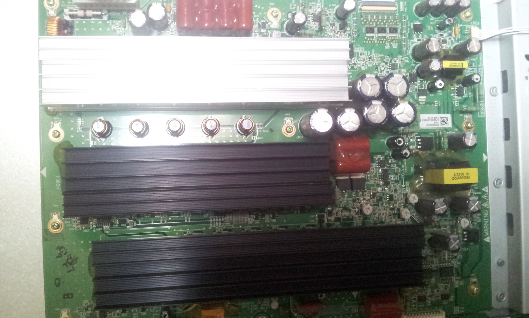

(#) bubuc17 válasza kocici17 hozzászólására (») Márc 19, 2013 /
Jó estét
Megérkezett az ic a Z panelhoz.
Kicseréltem és sikeresen elindult a panel.
Erősebb lett a fényerő és már nem vörösödik el a kijelző 5p után.
De sajnos még nem tökéletes.
Piros pontok vannak még a képen,ami világosabb képnél fokozódik.
Tehát minél sötétebb a kép annál kevésbé pirosas a kép.
Mikor 90% fekete képet rakok rá teljesen elmúlik és hibátlan a kép.
Mi okozhat még ilyet?
(#) kocici17 válasza bubuc17 hozzászólására (») Márc 19, 2013 /
Na akkor most kell beállítani az Y sus on a vs trimereket. Ha nagyon alászabályzod akkor a pirosból zöld lesz, de van egy pont /igy leírni hirtelen nem egyszerű/ ahol eltűnik a piror, ha túlszabályzott akkor zöld.
Most kéne egy fotó a Y sus ról olyan hogy leolvasható legyen a felirat rajta akkor tudnám hirtelen megmondani fejből. De reggel átnézem az anyagát és ideírom, hogy mi a nevük. /egyébként jól észrevehető. Okozni az árammenet okozza, ami akár tápegység secunder kondi gyengeség is lehet.

(#) bubuc17 válasza kocici17 hozzászólására (») Márc 20, 2013 /
A táp beállításával már próbálkoztam
Az működött is hogy zöldült de sajnos a piros sehogy sem tünt el.
remélem az Y beállítás lesz csak.. ):

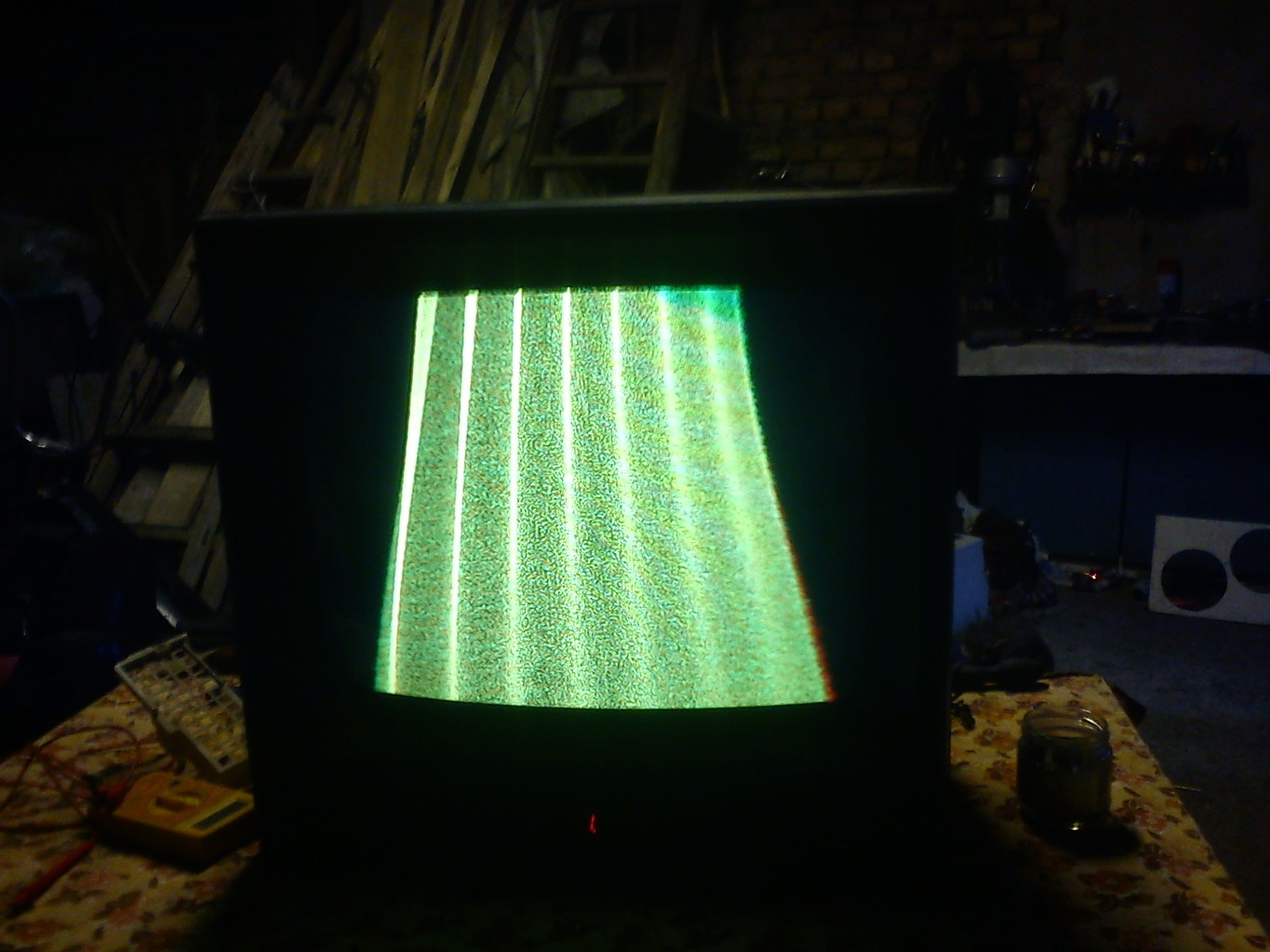

(#) isti95 hozzászólása Márc 20, 2013 /

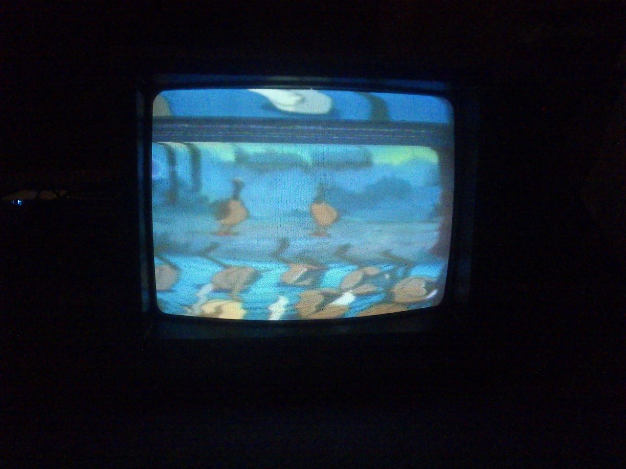

Helló mindenki, Videoton ts 3342 tv-t szerelgetek, és ilyen trapéz alakú a képe mint ami a képen látszik, ez minek a hibája? Vagy esetleg mivel lehetne állítani? (a zöldes szín egy tranzisztor hiánya miatt van )
(#) BarnaPili válasza isti95 hozzászólására (») Márc 20, 2013 /
Sorvégfokot nézd át alaposan,tápfeszültségek,kondik...Legrosszabb esetben az eltérítő tekercs ment tönkre.Bár az szaggal,meg füsttel is jár.

(#) isti95 válasza BarnaPili hozzászólására (») Márc 20, 2013 /
Esetleg valami potméterrekel nem lehetne állogatni? Mert egy két tv-ben találkoztam ilyen potikkal, és azokkal lehetett szélességet, és trapézformát is variálni
Innen szedd le a rajzot hozzá.Ha 90 fokos képcső van benne,akkor nincs raszterkorrektor.Ha 110 fokos,akkor van.Ez milyen csővel van szerelve?

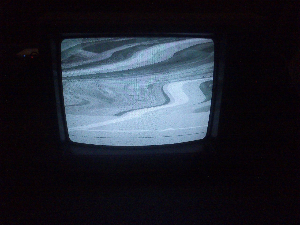

(#) roymen hozzászólása Márc 20, 2013 /
Üdv mindenkinek.Van nálam egy grundig tv,beko c7 béléssel.A hiba az hogy egyáltalán nem akar indulni.Ha leveszem a képcsőről a földelést,bejön a hangyák háborúja (erre véletlenül jöttem rá,amikor visszatettem a sasszét a helyére és elfelejtettem a földelést rátenni a "sodronyra"),de felül kb.10 cm-en belül remeg.Ha rádugom az antenna kábelt elmegy a kép.Mi lehet a baja?

(#) bubuc17 válasza kocici17 hozzászólására (») Márc 21, 2013 /
Kísérletezgettem még egy kicsit.
Minél feljebb tekerem a VS feszültséget annál kevesebb a pirosodás.
Y panelon a felső trimer hatására is csökkent kicsit de teljesen nem lehet eltüntetni.
Táp már felső határon 202v on van de még így is vöröses a közepe.
Fényerő állításra semmit sem változik a vörösödés.
Mit ellenőrizzek még?
