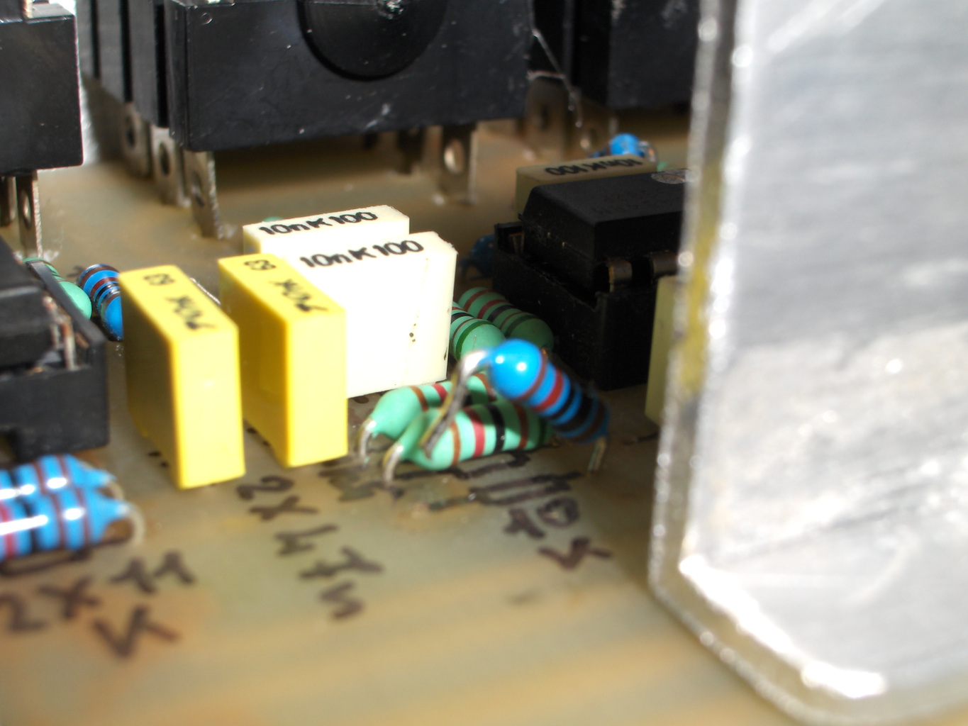

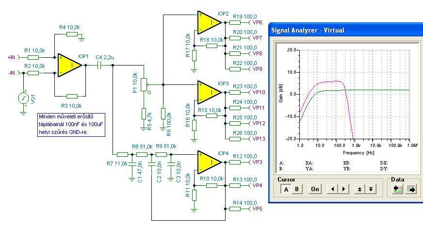

Szia, csak kellene még egy kis segítség, ma délelőtt össze raktam a nagy cuccot és ki próbáltam a toppok tökéletesen szóltak ha a két 10k potit közép állásig tekerem a nyákon és ez elég is a toppok végfokainak kihajtásár, de a mélyek torzak és kásás a hangjuk mit kellene kicserélnem, hogy ne vezérelje túl a mély szűrőt.
Mi lenne, ha kicserélném a két 11k ellenállást potira, csak az a kérdés mekkorára? és kell-e a poti és föld közzé ellen állás és mekkora értékű?
A 11k része a szűrőnek, azon nem jó változtatni.

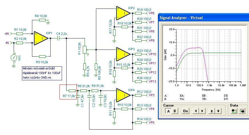

Ha kisebb jelet adsz a bemenetre akkor is torzít a mély csatorna?
Kisebb bemeneti jelnél nem torzít. Ha a Behringer kimeneti szintjét kb, -5dB tartom addig nincs semmi baj csak ha fel fel ugrik 0dB-re onnan már jól halhatóan kezd torzítani.
Ha kiemeled R11-et (egyik lábát elég) akkor ez a probléma megszűnik. Kicsit változik a szűrés, hallgasd meg zavaró-e.
Mindjárt kibontom mert még össze van rakva az egész és kiforrasztom.
Hát igen, aki tud, az tud és nem csak bütyköl. El tűnt a torzítás és kopp hangerőn sem bólint, így fülre nem igazán hallok változást a mély szűrésben sem. Akkor vegyem ki ezeket a 10K-sokat? és nem kell helyette semmi? Köszönöm a segítséget.
Ige, csak simán el kell őket távolítani
