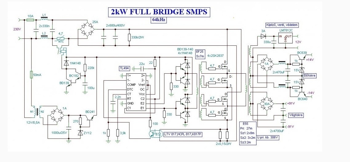

Valaki mar megepitette ezt a tapot?? Mukodik?? Ezen a pategysegen miket kellene valtoztassak ahhoz hogy +-70V-os feszultseget adjon a +-91V helyett?? Erositohoz szeretnem megepiteni. A hozzászólás módosítva: Márc 17, 2013
Ez egy kapcsolóüzemű táp, a működés értése nélkül egy kapcsolás kevés a megépítéshez, jó nyáktervre is szükséged van.
Én nem, de már többen megépítették, és a kapcsolás jó. A tervezője Ge Lee. A feszültésg módosításhoz módosítanod kell a szekunder menetszámot, a vezetési keresztmetszet megfelelő módosítása mellett. Sajnos azonban azt kell mondanom, ha ez az információ neked hiányzik, ekkor ezt a tápot nem fogod tudni megépíteni. Használd a fórum kereső funkcióját! És ne csak képekre keress!

A TápNagy rajzon van két MKP kondi, a primer betáp +/- között, azok közül is a felső.
Annak a vonalvezetése kívülre esett, pedig belülre kéne kanyarintódnia.
Köszi szépen az észrevételt, most hogy tetszik?
Sprint Layout 6-os verzió. Itt van hozzá viewer.
Amúgy még annyi, hogy a második zavarszűrőkondit a Graetz után raktad pedig a váltóra kéne.
Az nem zavarszűrő kondi, hanem a PFC része
. A feladata, hogy csökkentse a graetz-re jutó nagyfrekenciás komponenst. Az IR1150-hez tartzozó application note írja le a méretezését.
Végülis zavarszűrést szolgál...
![]() Én viszont a forward diódát nem találtam, ami söntöli induláskor a tekercset meg a SiC diódát. Ill. honnan kapja a Vcc-t a PFC?
Nem mondtam még, hogy végleges a terv
![]() Az indulás úgy lesz, hogy a párhuzamos dióda szépen feltölti a primer oldali kodidkat 330V-ra. Ekkor egy indítóellenálás megadja az IRS2795x tápfeszét, ami soft-starttal beindul. Aztán a főtrafón lesz még segédtáp tekercs, ami 400V főfeszről 30V-ra lesz méretezve (hogy 330V-ról is kellő tápfeszt adjon), ebből egy soros áteresztő fog 15V-ot kreálni, ami tápláálja az IR1150-et és az IRS2795x-et, szóval a PFC csak utána fog beindulni, szépen felnyomja a 330V-ot 400V-ra. Ennek az is az előnye, hogy az LLC kovnerter softstartja lágyabb lesz. Az IRS2795x-nek van egy oylan hibája, hogy az első kiadott alsó impzulus hoszabb (kb 1,6-2x hoszabb), mint a többi, emiatt könnyebben triggerelődik a túláramvédelem induláskor is. Mivel 330V-ról fog indulni, ezért a rezonáns kör által ekkor ditkál áram kisebb, így biztos nem fog a túláramvédelem bekapcsolni. Egy rövid ideig persze az LLC kovnerter alacsonyabb frekin fog menni, azonban mivel ekkor a terhelés kicsi könnyen fogja a magas átviteli tényezőt produkálni, hogy a 330V-ról is ekkor megfelelő szekunder fesz legyen. A PFC pedig ugyebár a 330 -> 400V felfutást lassan csinálja meg (kb 50 ms), így azt szépen fogja az IRS PWM vezérlése követni. Mivel a szekunderen a zene miatt ugrálni fog a terhelés, ezért a szekundert is rendesen pufferelni kell majd, az LLC konverter 2kW-ra lesz méretezve (azonban ennél nagyobb csúcsokat is könnyen leszív a vég). A PFC 1,5kW-ra lesz tervezve. Mivel olyan nehezen fog előfordulni, hogy 0,1 secundumon keresztül a vég folymatosan csúcsot vesz fel, ezért PFC-t nem kell nagyobb teljesítméynre méretezni. Ellenben a holdup miatt a primer oldali puffert emg kell rendesen pakolni, hogy ne essen 370V alá (eddig fog tudni stabilizálni az LLC), és ne menjen 430V fölé. (450V-nál vészleállásba lép a PFC). Szóval a rövid impulzusokat (<1ms) a szekunderi oldali pufferek átlagolják ki, a hoszabb (<50ms) impulzsokat pedig a primer oldali pufferek átlagolják. A hálózat az aktív PFC miatt max 6A-t fog látni, és a PFC vezérlésének időállandója miatt már csak lassú felfutású terheléseket. Ezzel válik lehetővé, hogy a vég kiadjon nagyon durva impulzusokat is, ami a dinamikához kell, de a bizti fenn maradjon.
A FET-nél az a 2 db Zener dióda mi célból kell bele két darab szembe fordítva, azt nem értem.
Amikor hozzászólást írsz, akkor használd a "Válasz" gombot, vagy a "LINK" kombt, vagy az "Idézet" gombot, mert így senki nem tudja, hogy ezt a kérdést mihez tetted fel.
Elnézést, a skori féle önrezgőben van olyan pl. az egyik irányt értem, hogy ne lépje túl a FET gate feszültség + irányban, de mínusz irányban minek kell engedni ? Köszönöm a gyors reagálást. Itt agyalgatok, már átolvastam az egész fórumtémát, ezt, nagyjából kezd derengeni a működés néhány fő mozzanata.
Szerencsédre nekem a skori féle önrezgőnek a fejemben van a kapcsolása, így tudok válaszolni. Azonban ez máskor kevés, mondom használda "LINK" gombot, vagy szúrd be a kapcsolást.
Ott gate meghajtó trafó van, amelynél a két meghajtó tekercs ellentétes fázisban van a két FETen. Ennek a két meghajtó tekercsnek a menetszáma megegyezik, így a rajtok felllépő feszültség megegyezik. Amikor az egyik FET pluszot kap, akkor a másik FET minuszt. Ha te a minusz feszt nem -12V-ra, hanem -1V-ra (nyitófesz) korlátozod, akkor a soros ellenállás miatt azon a tekercsen -1 + áram*soros ellenállás, az az kb -3 é s-8V között lenne a fesz. Mivel a másik gate tekercsen ugyenennyi a fesz, csak ellentétes fázissal, akkor akkor ott is 3-8V lesz, ami kevés a FET rendes meghajtásához. Ha mégegy zénert beraksz, akkor -12V-ra korlátozol, így a gate tekercsen kb 13-20V van, vagyis a másik FET és szépen meghajtódik. Remélem most már érthető a dolog. Légy szíves legközelebb hasznádl rendesen a fórumot, ugyanis akkor ezt a választ rögtön kaptad volna!
