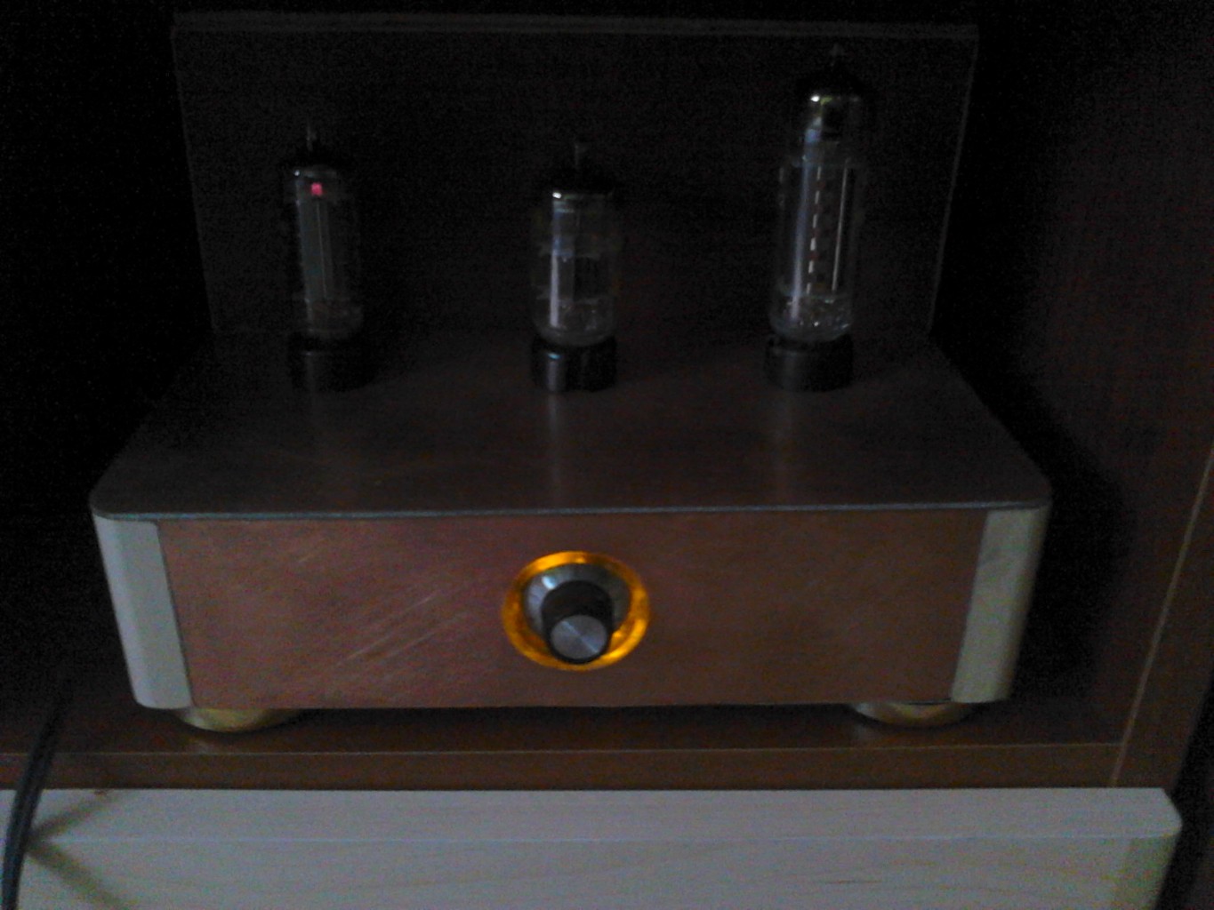

Sziasztok . Elkészült a QQE 03/12 -es monoblokk erősítőm ECC85 előfokkal és 6Z31 egyencsővel.

Aztahédervári...Neked van egy ilyen rohambrigádod, mibe, hogy?
![]() Grat, szalonképesen néz ki a kicsike.

Köszönöm szépen nincs semmi féle brigád saját kezű munka
mire gondolsz? konkrét
Csak az elismerésemet fokoztam a megjegyzéssel, ügyes, gyors vagy.
