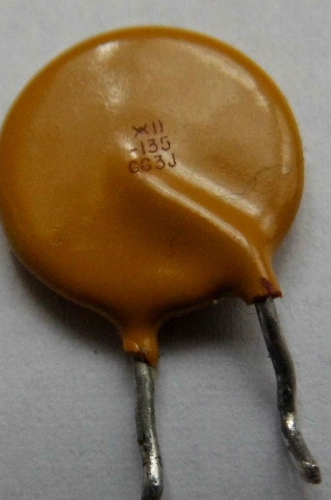

(#) tb hozzászólása Márc 21, 2013 /
Üdv Mindenkinek!
Milyen alkatrész, vagy minek felel meg ez?
Zeck ASP1503 hangfal hangváltójában van.
Előre is kösz a segítséget.
(#) polonkaig válasza erik1193 hozzászólására (») Márc 21, 2013 /
Esetleg a BOSS CS-2-t? Mert akkor Itt van egy leírás arról, hogy miként kell átalakítani ahhoz, hogy beszerezhetőek legyenek az alkatrészek.
A hozzászólás módosítva: Márc 21, 2013
(#) erik1193 válasza polonkaig hozzászólására (») Márc 21, 2013 /
Nagyon köszönöm!
(#) _vl_ válasza erik1193 hozzászólására (») Márc 21, 2013 /
(#) Mzolee válasza tb hozzászólására (») Márc 21, 2013 /
Szerintem varisztor... magassal sorba volt?
(#) tb válasza Mzolee hozzászólására (») Márc 21, 2013 /
Igen, megkérdeztem a kollégámat a középmagas körében van.
Sajnos 4 hangfalból háromban elégett ez a kütyü.

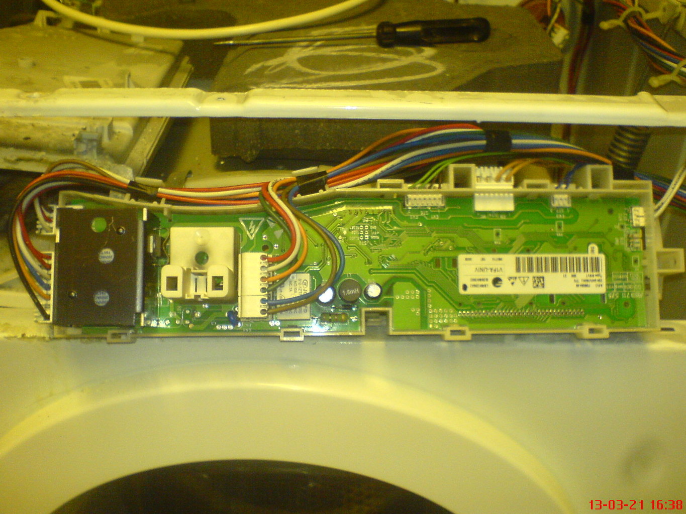

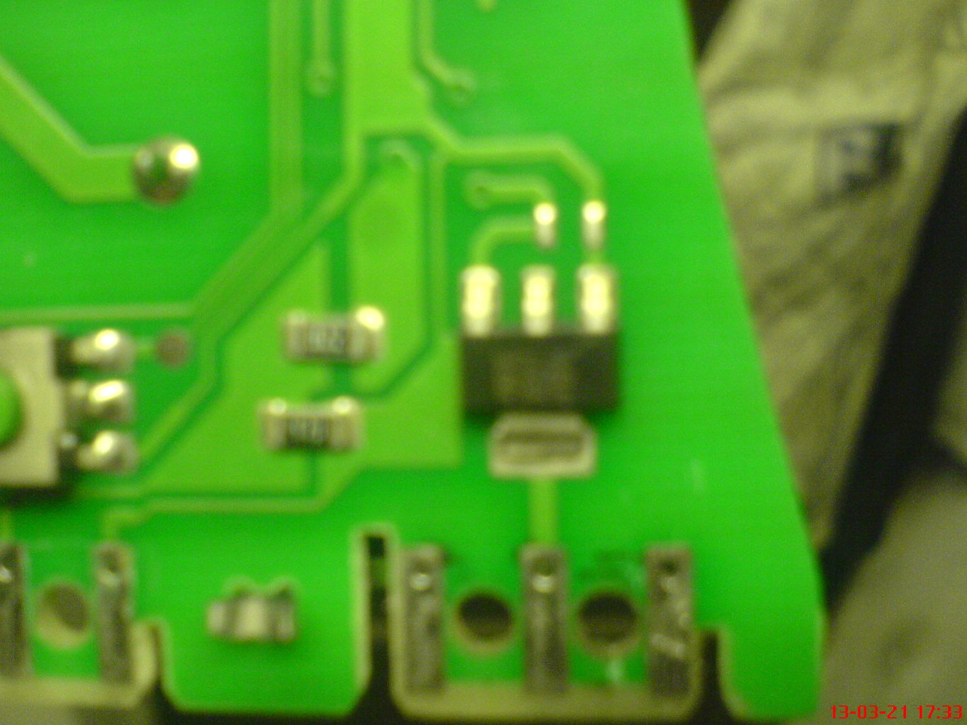

Fagor Innova 3f-109 típusú mosógép nem indul el, az ajtóretesz csatlakozójára, a panelon ráfolyt a víz, és zárlat keletkezett. Van egy alkatrész amit közvetlenül a csatlakozó mellett, ez elszállt de nem bírom beazonosítani. Valaki tudna segíteni beazonosítani?
üdv: Feri
(#) _vl_ válasza sferi77 hozzászólására (») Márc 21, 2013 /
Ha tudnál olyan képet csinálni róla, amin a feliratok is olvashatók...
(#) sferi77 válasza _vl_ hozzászólására (») Márc 22, 2013 /
Sajnos ez telefonnal készült, de ma megpróbálom fényképező géppel.
(#) Medve válasza sferi77 hozzászólására (») Márc 22, 2013 /
Hello, mi lenne ha leírnád?
(#) sferi77 válasza Medve hozzászólására (») Márc 22, 2013 /
Lepattant a fele teteje, de van a panelon még néhány db. Valószínű: E Z3M Y548. Okozhat ez olyan hibát, hogy nem kap feszültséget az egész panel?
(#) _vl_ válasza sferi77 hozzászólására (») Márc 22, 2013 /
Okozhat. Ha vakon tippelnem kéne, egy stabilizátornak gondolnám, vagy esetleg egy tranzisztornak. A beírt betűkből én nem jöttem rá, hogy mi a típusa (= nem tudom, hogy mely betűkre kell rákeresni). Ha tudsz fényképet csinálni, az talán többet mond.

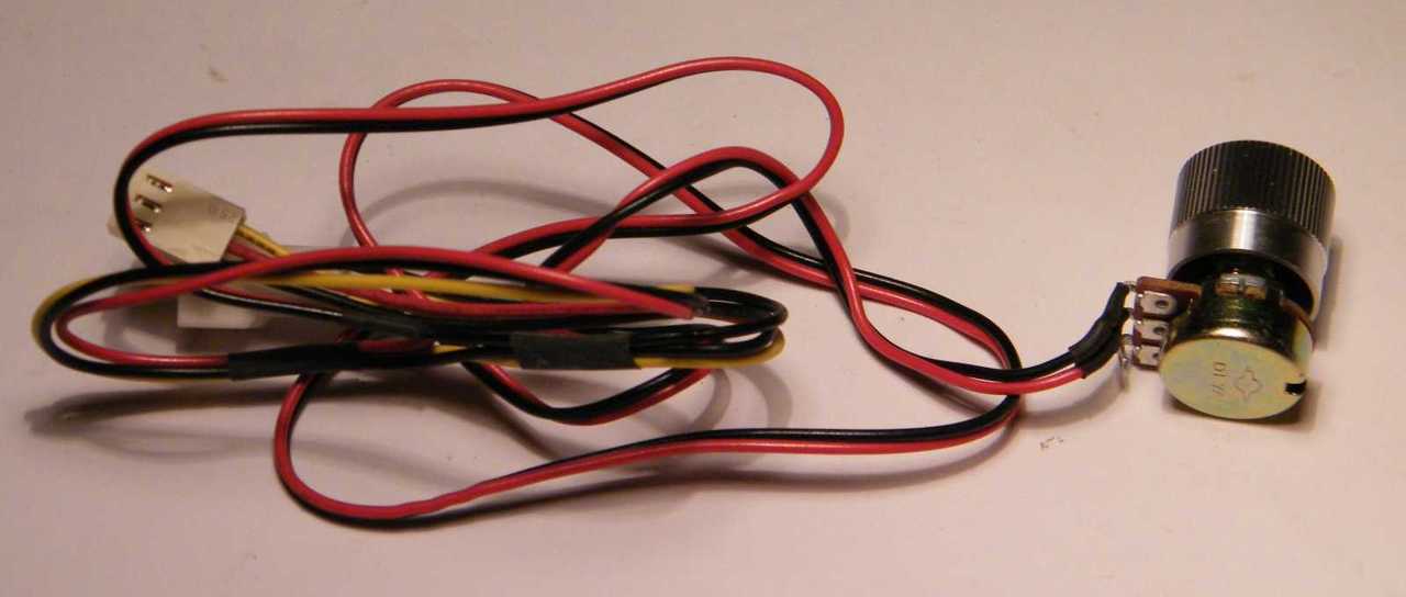

(#) martin66789 hozzászólása Márc 22, 2013 /
Beszereztem egy pár 3 erű (vezérelhető ventilátort), amit szeretnék kézileg vezérelni potméterrel.
megoldható és hogyan??
(#) kadarist válasza martin66789 hozzászólására (») Márc 22, 2013 /
Ez biztosan vezérelhető ventilátor? A harmadik eret a fordulatszám-visszajelzésre szokták használni.
hát van pozitív 12 v a negatív és egy sárga madzag.
(#) Gabó válasza martin66789 hozzászólására (») Márc 22, 2013 /
csak egy sima potméterrel nem megoldható?
A három erű ventilátorokhoz lehet kapni egy potméteres szabályozót és én is olyat szeretnék mint a képen csak házilag.
