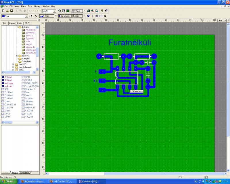

(#) Medve válasza motoros1991 hozzászólására (») Aug 19, 2011 / 1
Ötlet...A 4-eset és a 8-asat én összekötöttem...
(#) motoros1991 hozzászólása Aug 20, 2011 /
Köszi szépen a tervet. És még esetleg annyit tudnál nekem segiteni hogy azt hogy valósitsam meg hogy ezeket a kis feszültségü impulzusokat hogy tudnám fel erőssíteni kb 8 V ra? mert csak ezzel a feszültséggel birja meghajtani az órát nekem.
(#) Medve válasza motoros1991 hozzászólására (») Aug 20, 2011 /
Ezek közel tápfeszültségszintű impulzusok. Tápláld az IC-t a kívánt tápfesszel (max15V)
Tehát akkor azt mondod hogy ez nekem akkora feszültséget fog szaggatni amennyit táplálok neki? 15v ig? tarnzisztort meg egyéb dolgot nem kell beiktatni?
(#) Medve válasza motoros1991 hozzászólására (») Aug 21, 2011 /
Nagyjából. Az alacsony szintű feszültség pl 50mA áram és 15V-os táp esetén 0,3-0,75V-ig mehet le, a magas szintű kimenet 100mA esetén max 12.7-13.3V-ot vehet fel. Hogy szükséged van-e tranzisztorra, abba a terhelőáram is beleszól. (Használd a válasz gombot)
