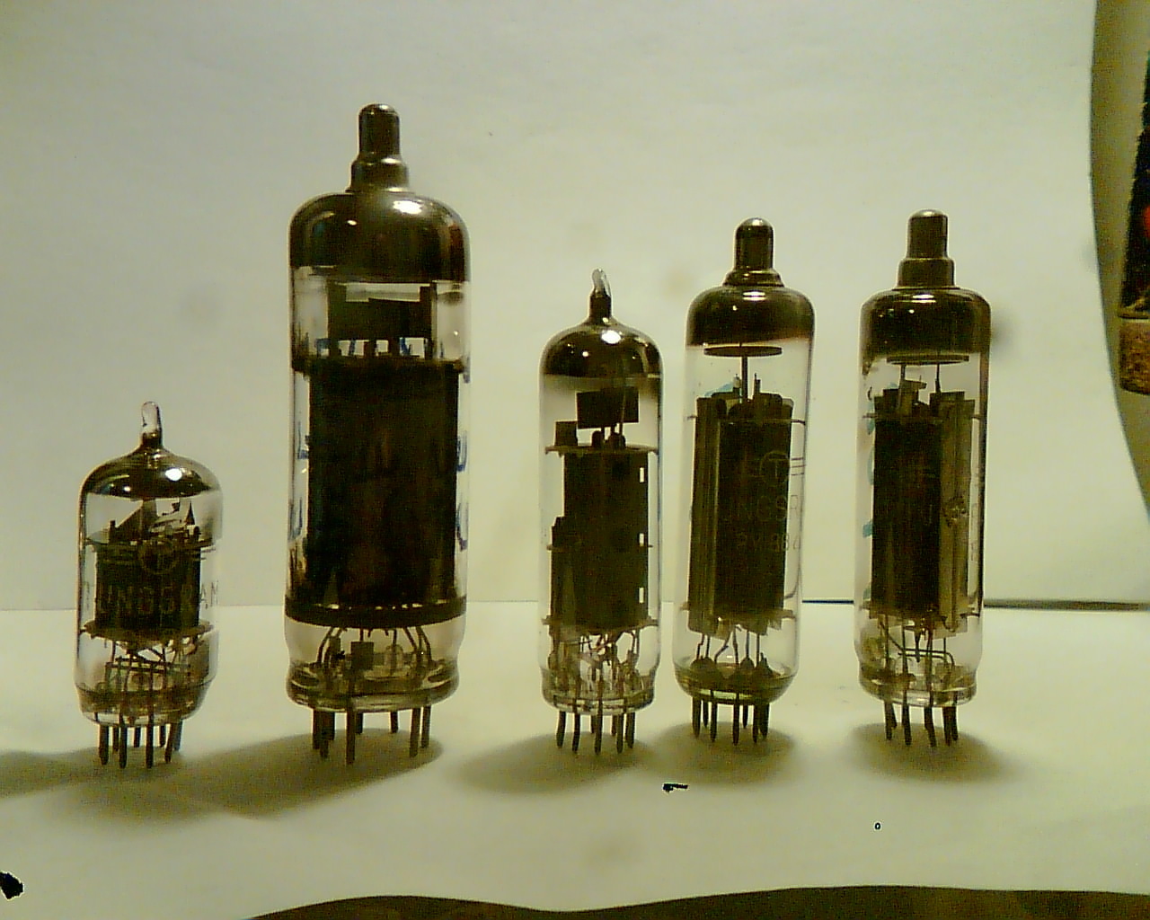

Sziasztok! Találtam pár csövet itthon, valamelyik vajon jó lehet torzítónak? Képek: a kis tömzsi balra, az egy PCF 802 , a nagyról lekopott a felirat, a középső cső feliratából megmaradt egy 9-es . A két jobboldali pedig PY 88 -as.
(#) mofesa válasza bodnar00 hozzászólására (») Márc 26, 2013 / 1
A nagy az PL-500/509 lehet.A mellette lévő az egy P/ECL86.Ezekből erősítőt szokás építeni.PY88 az booster dióda.A PCF 802 frekvencia stabilizáló volt anno.Nem hinném,hogy alkalmas lenne valamelyik is torzítóba.
(#) bodnar00 válasza mofesa hozzászólására (») Márc 26, 2013 /
Köszi! Akkor visszateszem őket a dobozba had pihenjenek még 50 évet.

Mindenből lehet torzítót építeni. A triódát meg a pentódát be lehet kötni erősítő fokozatnak, illetve gyakorlatilag az összes cső üzemel diódaként, amivel rohadt jó csöves overdriveot lehet készíteni.
(#) bodnar00 válasza peti333 hozzászólására (») Márc 26, 2013 /
Köszi neked is! Utána olvasgatok a csöveknek, hogy értsem is mit írsz mert egyenlőre annyit tudok, hogy üveg, és sok lába van. Ha jól gondolom akkor a PCF-et bekötöm erősítőnek, és utána berakom a PY88-akat diódáknak és kész is?

A PCF triódájával már lehetne értelmezhető torzítót tervezni, olyan 30-40V -nyi tápfeszültség mellett már lesz belőle valami értelmes hang, csak kell elé egy meghajtás, mondjuk egy másik pcf vagy jfet(ek). Olyan 40V-ny tápfesznél a levágás olyan -1V rácsfeszültségnél következne be, ha belőnénk a triódát egy 0,5V -os katód feszre, egy egész szimmetrikusan klippelő dolog lehet belőle (0,5/0,5V os bemeneti dinamikával)! De tiszta macera az egész, eleve a több tíz V, a fűtés, meg akkor mi lesz a pentódával benne, elpazarolni kár, rossz munkapontban működtetni meg vétek...A tranyós kapcsolásba azért ne tegyünk triódát szerintem, nem igazán lesz az jó! Ha esetleg érdekel valakit, este nézek egy normális munkapontot a pcf802/82 triódájára. Ha kell ki is próbálom, úgyis van kedvem ilyesmivel is bíbelődni! Zs.

Pont ezért írtam,hogy inkább ne.Viszont találtam még a fiókban egy PCF802 -őt,ami nem került bele az elajándékozott csövek közé.Engem érdekelne ez a tranyós meghajtásos dolog.Ha van kedved,időd hozzá,én szívesen venném.
(#) bodnar00 válasza ZSozsóó hozzászólására (») Márc 27, 2013 /
Szia! Engem érdekelne, ha nem nagy fáradtság. Másik PCF-em sajnos nincs, ezt az 5 db csövet találtam csak. Igazából nem kell nekem minden áron csöves torzító, csak megtaláltam és gondoltam hátha jó lesz.

Az a trióda nem kimondottan audio célokra van kifejlesztve szerintem,és azért túl zajos,Ők sem az egészséges torzításról írnak.De a gombóc próbája az evés.Ki kell próbálni.Köszönjük a rajzokat.
Hólapátolás közben elgondolkoztam,amit peti333 fórumtársunk írt.Jó minőségű trióda + diódák?Akárhogy is nézzük az EABC80 jön ki megoldásként.Ez csak egy ötlet,sajnos elajándékoztam mindet,pedig most kipróbálnám.
