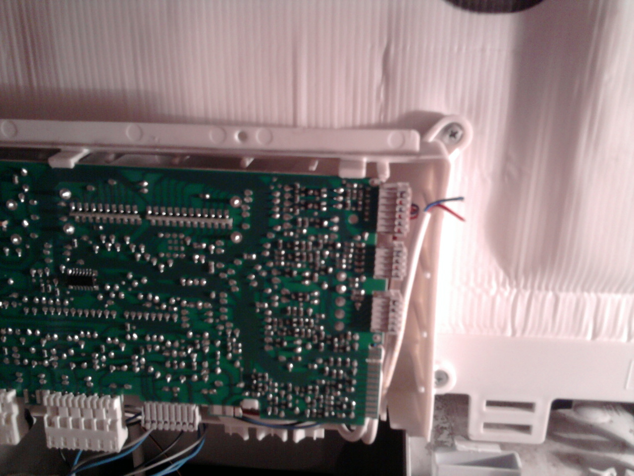

(#) Marcsi04 hozzászólása Márc 27, 2013 /
Üdvözlet mindenkinek!
Kérem aki tud segítsen,2 hónapja vettem egy szállítássérült indesit nbaa34nfnxd tip.kombi no frost hűtőt.Ment is szépen 1 hónapig azután elkezdett a norm.hűtőtér felmelegedni 15foknál már csöngettem a szervizest (mondván 1 év gari van rá) mondta huzzuk ki és 1 napig hagyjuk pihenni.
Megtettem azóta eltelt ismét egy hónap dettó ua. a bibi (hűtőtér 15fok,fagyó ok.)
Én ezt havonta nem fogom eljátszani egy ilyen drága hűtővel,leolvasztani le tud nincs dugulás,a víz szépen lefolyik a párologtatóba.
kifordítottuk megnéztük,közben a paneltakaró műa. doboz szélénél észrevettük h kilóg 2db vezeték (kék és piros)levettük a műa.burkolatot és j.oldalt felül látni h le van vágva a csatlakozóról.
kérdés vajon miért van levágva és ha visszakötjük vajon oké lesz-e a hűtő.
(isten bizony én azt mondtam h direkte van elvágva)
Toltam fel 1 képet is,gondolom segít.
Előre is köszönöm segítségeteket!
(#) pjg válasza Marcsi04 hozzászólására (») Márc 27, 2013 /
Valaki azt hitte bomba és lecsípte. Bocs.

Feltettem magamban a kérdést: Miért kell egy hűtőszekrénybe ilyen bonyolult elektronika?
(#) Marcsi04 válasza pjg hozzászólására (») Márc 27, 2013 /
Halvány lila fogggalmam nincsen,de mivel vételárat nem adnak vissza csak cserélgetik a hűtőket így én is meg vagyok lőve,hidd el nagyon megbántam h ilyet vettem és ez így utólag nem csak szállítás sérült hanem használt ill.javított is.
Holnap még felhívok egy indesit márkaszervízt hátha.........

De nem konkretizálhatnánk esetleg arra a lógó vezetékre???
Ha tudnám a választ, már Te is tudnád.
