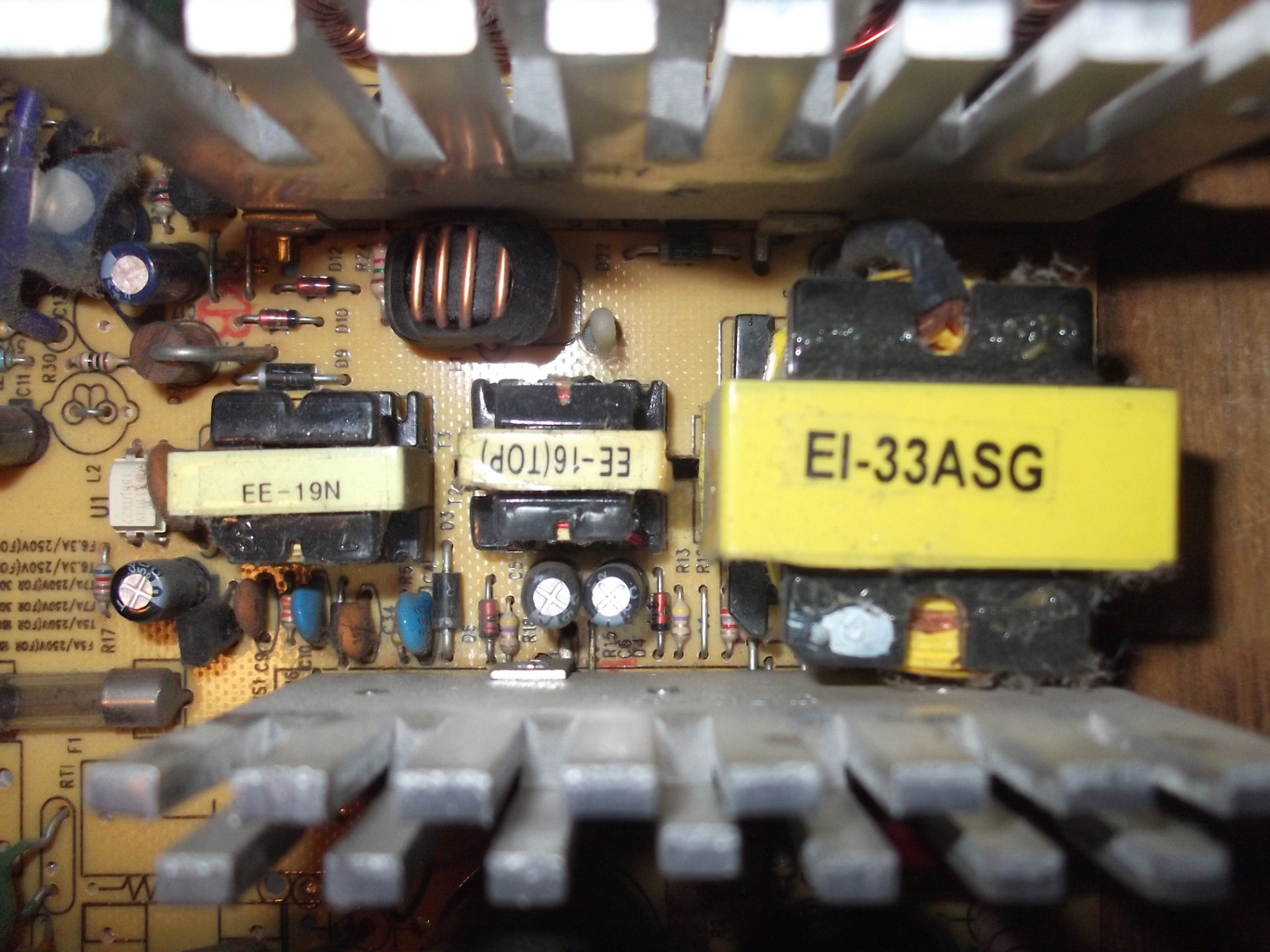

Elöre közlöm most csinálok elöször ilyet.ebbe a részben teljesen kezdő vagyok mint egy kisbaba a járáshoz.töltök fel képet hátha te látod rajta mert én nem találtam.
Ebben a kapcsolásban a vezérlő IC DR-C2002 típusú. Üdv.: Feri
köszönön.Tudsz nekem segiteni hogyan tudok ebből akumlátortöltöt csinálni?teljesen amatör vagyok hozzá
Ebben sajnos a 2002 van, amiről nem nagyon találni sem rajzot, sem adatlapot. Elvileg a 2002, 2003, 2005 bekötése azonos, de igazából egyiket sem ismerem. Ha azonos, akkor az 5V-os ág osztóját kiveszed (2003-as rajzon R62), és a 12V-os osztó módosításával be tudod állítani a szükséges kimenőfeszt. Persze ehhez lehet hogy az IC 3-as, 4-es és 6-os lábát be kell csapni, mert azokon (is) figyeli a feszültségeket. Ezt úgy csinálnám, hogy az IC tápjából osztanám le arányosan a megfelelő lábakra. De még majdnem jobb megoldás ezt az IC-t kidobni, és egy apró kis nyákra fölé tenni egy 494-et. Ezzel így elég sokat kell ekecselni hogy úgy működjön ahogy szeretnéd, de ha nincs szükséged áramszabályozásra, akkor egyszerűbb.

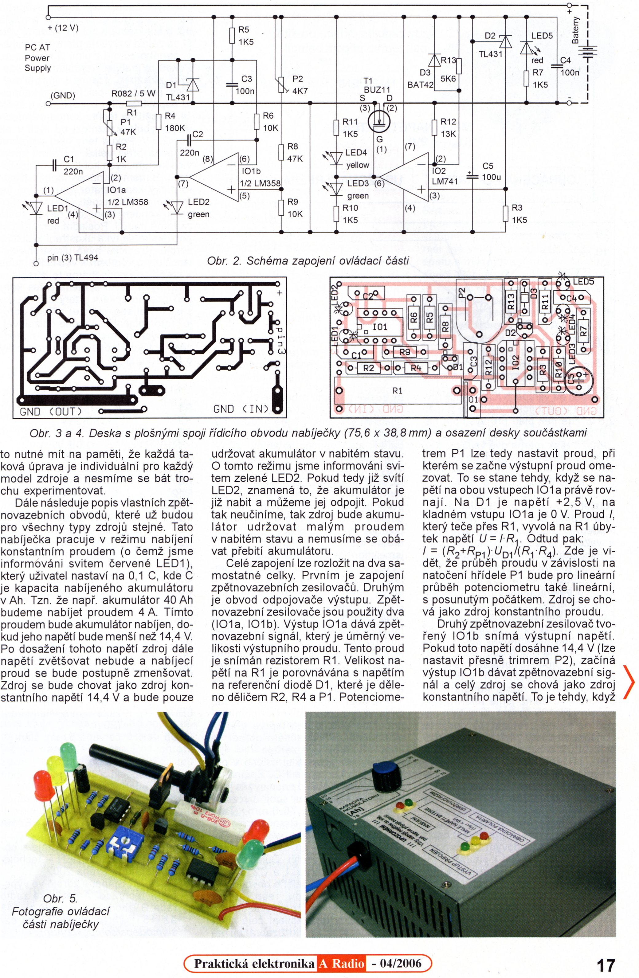

Az eredeti kapcsolás néhány alkatrészének értékét módosítottam, hogy számomra könnyeben megépíthető legyen majd. Így elméletileg kb 0.15A ... 8.5A áramszabályozási tartományt kapok. A 2 kisáramú (2mA) LED helyett a mellékelt kapcsolásra gondoltam. Ez így működőképes?
Hello! Elvileg működhet. Bár az áram szabályozás cseppet nagy. A 25k poti épp hogy megmozdul, már is fél amper körül lesz az áram. (Az R17-et cseppet nagyra választottad.)
Köszi.
R17-et javítottam 1.5k-ra. Egyébként, ha nem gond, lenne még pár kérdésem. Én úgy értelemezem, a dolgot, hogy az ATX PC táp eredeti védelmét meg kell tartani (a TL494 4-es lábát nem köthetem csak egyszerűen GND-re) mert egy Bat+ -> GND, vagy Bat- -> GND zárlat esetén nem lenne áramvédelem , mivel nem az áramfigyelő ellenálláson folyik az áram. Egy Bat- -> GND zárlat könnyen létrejöhet, ha valaki az autóban hagyott, arról le nem kötött akksit tölti. Ekkor a töltő fémháza(GND) és a Bat-(autó fémháza) jó eséllyel összeér. Ilyenkor nyilván megszűnik a beállított áramkorlát. Az egész töltőt egy szigetelő házba kellene tenni?
